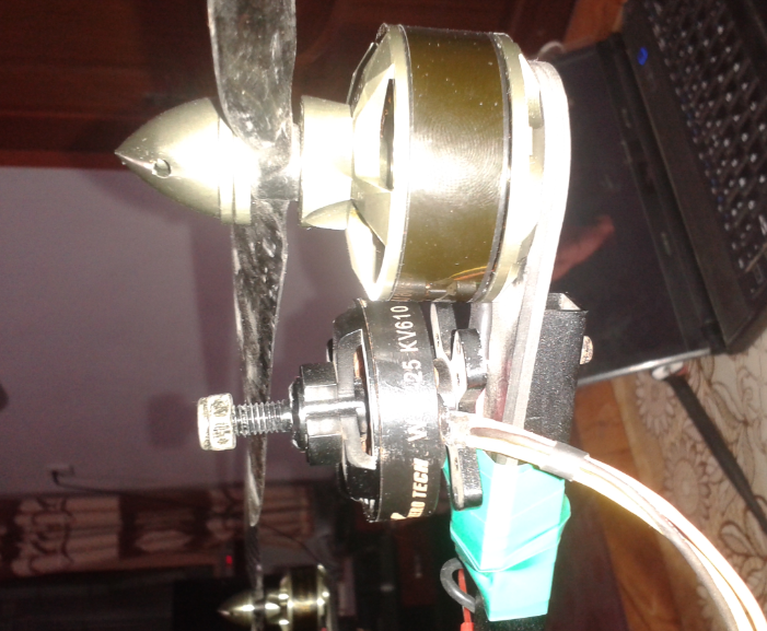

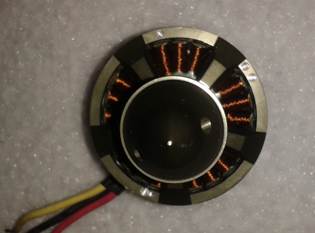

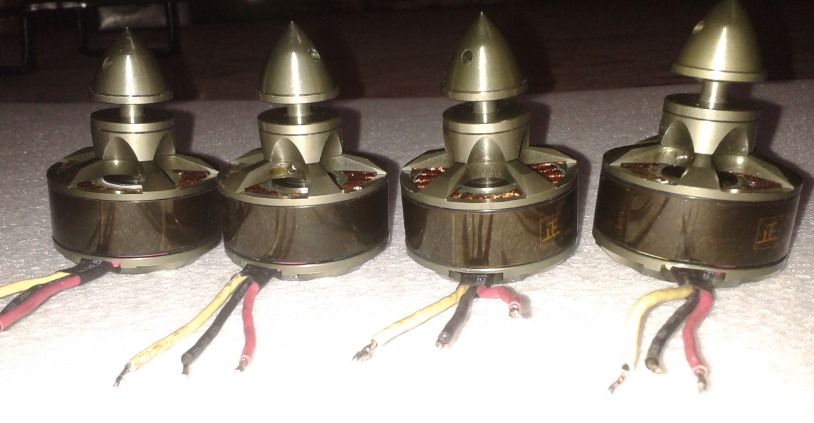

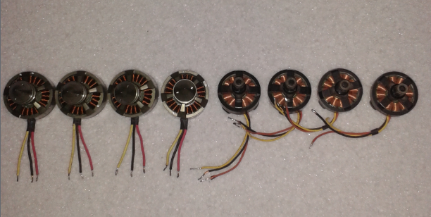

感谢论坛  感谢狼   让我感受了一次天上掉馅饼的感觉      前些天收到了论坛送的4个正字4015  400KV无刷电机       非常感谢狼和电机周提供了这次测试机会   首先先来看外观    四个电机排排站啊排排站   论坛送的四个正字牌4015  400KV无刷电机收到了  简单测试了... 电机,四轴,ADAM_4015,4015是什么意思,4015大约多少 作者:liutaiying 3936 论坛送的四个正字牌4015  400KV无刷电机收到了  简单测试了... 电机,四轴,ADAM_4015,4015是什么意思,4015大约多少 作者:liutaiying 8150         原来四轴上的电机和现在准备替换上的电机来个合影吧   论坛送的四个正字牌4015  400KV无刷电机收到了  简单测试了... 电机,四轴,ADAM_4015,4015是什么意思,4015大约多少 作者:liutaiying 9372       正字牌的电机采用了减重做动平衡的方法   这种做法不错   不仅会减轻重量   而且不会像配重的那种容易把配重甩出去   论坛送的四个正字牌4015  400KV无刷电机收到了  简单测试了... 电机,四轴,ADAM_4015,4015是什么意思,4015大约多少 作者:liutaiying 4150          老心脏和新心脏的对比    论坛送的四个正字牌4015  400KV无刷电机收到了  简单测试了... 电机,四轴,ADAM_4015,4015是什么意思,4015大约多少 作者:liutaiying 2584        整流罩做工不错    外观很大   但内部镂空   大气而且不重    细节决定成败 论坛送的四个正字牌4015  400KV无刷电机收到了  简单测试了... 电机,四轴,ADAM_4015,4015是什么意思,4015大约多少 作者:liutaiying 6520

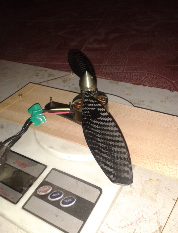

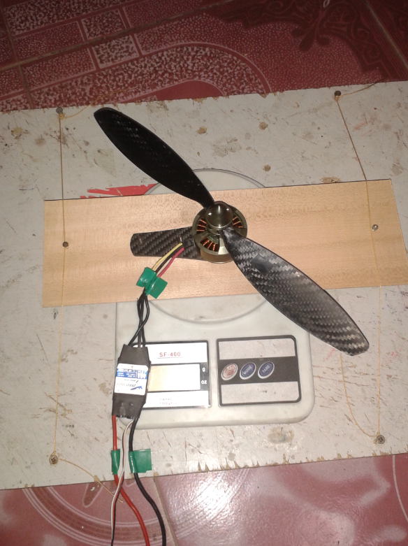

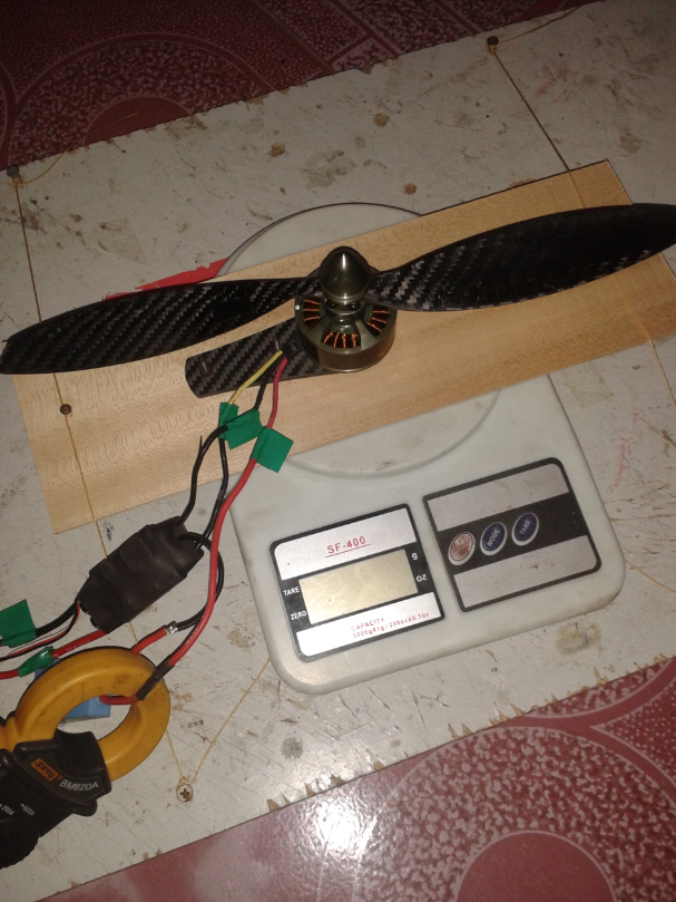

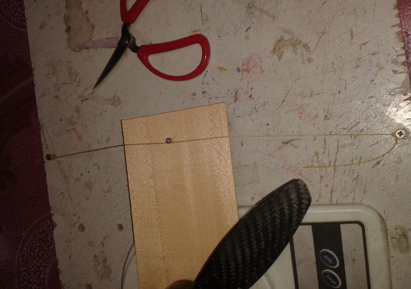

首先在家先做了个电机拉力的测试   找出适合现在飞机的配置     这个电机应该配15   16寸的桨    适合起飞重量5   6千克左右的四轴   但现在的飞机全备没那么重   所以适当减小桨的尺寸   用1308的碳纤桨测试下                         电机的重量    论坛送的四个正字牌4015  400KV无刷电机收到了  简单测试了... 电机,四轴,ADAM_4015,4015是什么意思,4015大约多少 作者:liutaiying 6134     我测试拉力的方法    大家应该能看明白吧    论坛送的四个正字牌4015  400KV无刷电机收到了  简单测试了... 电机,四轴,ADAM_4015,4015是什么意思,4015大约多少 作者:liutaiying 2352 论坛送的四个正字牌4015  400KV无刷电机收到了  简单测试了... 电机,四轴,ADAM_4015,4015是什么意思,4015大约多少 作者:liutaiying 5366                            准备完成     注意要全部准备完成后再开称啊    开机后称还是0克          论坛送的四个正字牌4015  400KV无刷电机收到了  简单测试了... 电机,四轴,ADAM_4015,4015是什么意思,4015大约多少 作者:liutaiying 5985           测试中。。。。。。。。。。。。。。。。。。。 论坛送的四个正字牌4015  400KV无刷电机收到了  简单测试了... 电机,四轴,ADAM_4015,4015是什么意思,4015大约多少 作者:liutaiying 1034        经过实际测试    此款4015电机 在6S   3300毫安  25C电池   配1308碳纤桨下        最大拉力1500克左右    电流10A左右    因为设备不够专业   只能测个大概数   当然  这个桨对于这个电机有点小  此款电机最大用到15    16寸的桨哦    根据自己需要配置吧      我现在测试的这个配置  这个拉力   够我要飞的此款四轴用了

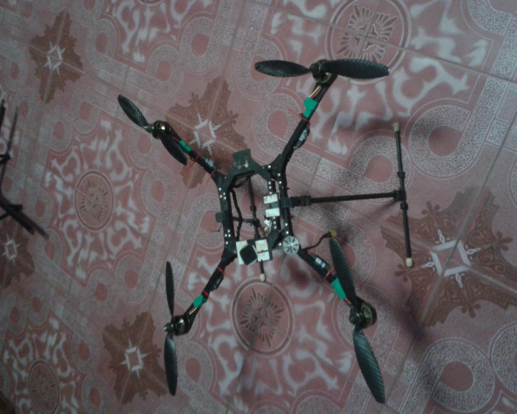

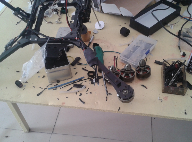

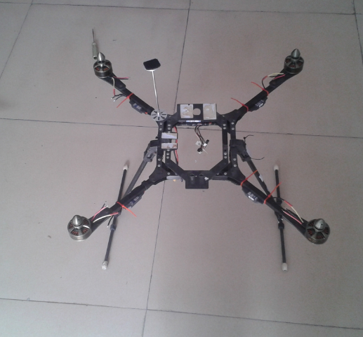

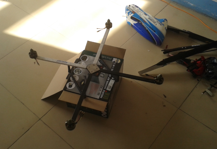

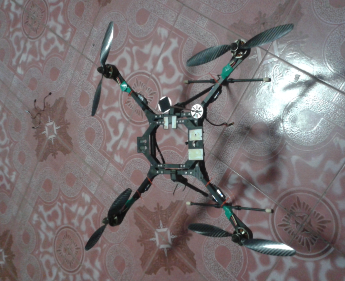

早上8点驱车40公里  到了模友那里准备测试   他看到我自己做的机架后   眉头一皱  曰“要测试就好好测试   用这铁蛋蛋干啥   换碳纤机架   安云台图传”    我日!                            自己做的想临时测试下的装饰管机架   被无情的PASS了   论坛送的四个正字牌4015  400KV无刷电机收到了  简单测试了... 电机,四轴,ADAM_4015,4015是什么意思,4015大约多少 作者:liutaiying 750       准备要换的碳纤机架   论坛送的四个正字牌4015  400KV无刷电机收到了  简单测试了... 电机,四轴,ADAM_4015,4015是什么意思,4015大约多少 作者:liutaiying 5761      开始换电机   论坛送的四个正字牌4015  400KV无刷电机收到了  简单测试了... 电机,四轴,ADAM_4015,4015是什么意思,4015大约多少 作者:liutaiying 6238                换好一个了    论坛送的四个正字牌4015  400KV无刷电机收到了  简单测试了... 电机,四轴,ADAM_4015,4015是什么意思,4015大约多少 作者:liutaiying 3900               按部就班   全部换好了   论坛送的四个正字牌4015  400KV无刷电机收到了  简单测试了... 电机,四轴,ADAM_4015,4015是什么意思,4015大约多少 作者:liutaiying 6600       电机电调走好线    包扎好   论坛送的四个正字牌4015  400KV无刷电机收到了  简单测试了... 电机,四轴,ADAM_4015,4015是什么意思,4015大约多少 作者:liutaiying 8616 论坛送的四个正字牌4015  400KV无刷电机收到了  简单测试了... 电机,四轴,ADAM_4015,4015是什么意思,4015大约多少 作者:liutaiying 8354                  装好电机电调的重量   还差飞控   电池   云台    论坛送的四个正字牌4015  400KV无刷电机收到了  简单测试了... 电机,四轴,ADAM_4015,4015是什么意思,4015大约多少 作者:liutaiying 8883                    6S    3300    25C电池   论坛送的四个正字牌4015  400KV无刷电机收到了  简单测试了... 电机,四轴,ADAM_4015,4015是什么意思,4015大约多少 作者:liutaiying 9333                       看一下动平衡是多么的完美    注意看机臂上立的硬币    论坛送的四个正字牌4015  400KV无刷电机收到了  简单测试了... 电机,四轴,ADAM_4015,4015是什么意思,4015大约多少 作者:liutaiying 6824 论坛送的四个正字牌4015  400KV无刷电机收到了  简单测试了... 电机,四轴,ADAM_4015,4015是什么意思,4015大约多少 作者:liutaiying 3131

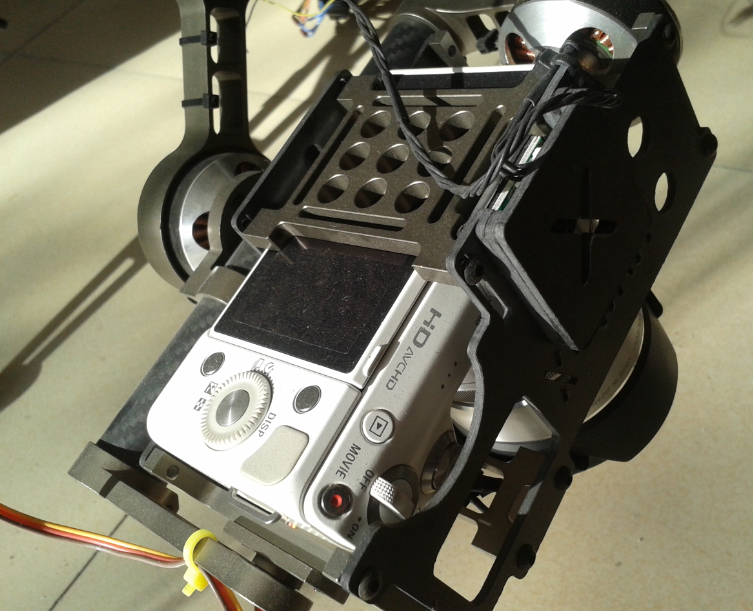

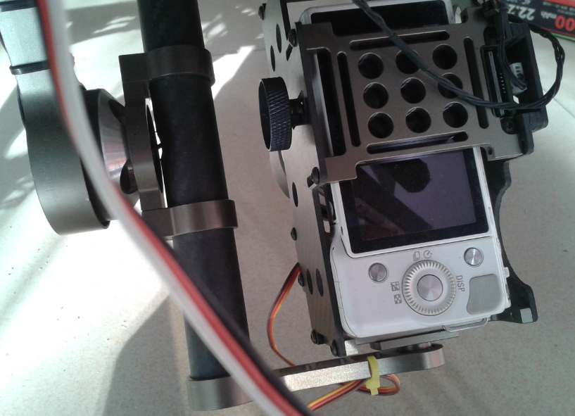

准备要用的云台      是朋友准备用在6轴上的   先拿来用用喽   哈哈   不过  真重   这个云台加相机要1000克左右    还好准备测试的心脏够强大 论坛送的四个正字牌4015  400KV无刷电机收到了  简单测试了... 电机,四轴,ADAM_4015,4015是什么意思,4015大约多少 作者:liutaiying 6822

下面来说一下正字牌电机的优缺点吧    嘿嘿  优点     做工很细腻    漆包线缠绕的很整齐     整流罩都是镂空的   既大气   又美观   最重要的是还很轻   很喜欢这个设计!    动平衡做的很完美   采用的钻孔减重的办法配平衡    这样做既减轻了重量   又不会像配重做动平衡一样容易把配重胶甩掉     在全速空转的机臂上能立住硬币   很厉害!  电机固定螺丝那里预留了两种中心距的安装孔   方便不同机架使用 !      实际飞行中感觉比较省电   动力反应很快  很迅猛!(这个是朋友说的    我没太飞过多轴    所以没有经验可比)                               然后再说下缺点吧   包装比较简陋   就一个小白盒子  里面一个袋子装着   看着和电机很不配套哦   建议搞一点自己设计的LOGO包装比较正规  上档次吧!       此级别的电机轴后面还只是一个小卡簧固定着   很没有安全感啊    如果用到15   16寸的桨后   会不会担心桨会把转子拉出去呢论坛送的四个正字牌4015  400KV无刷电机收到了  简单测试了... 电机,四轴,ADAM_4015,4015是什么意思,4015大约多少 作者:liutaiying 4370 论坛送的四个正字牌4015  400KV无刷电机收到了  简单测试了... 电机,四轴,ADAM_4015,4015是什么意思,4015大约多少 作者:liutaiying 9167   建议还是后面做个顶丝比较踏实吧!      电机的三根电源线是直接用的漆包线 然后套的热缩管   这样折的时间长了很容易断    建议出线还是换成软的硅胶线比较好吧!   最后一点  也是我最想提的     现在固定翼3D机已经很普遍使用盘式电机了   因为盘式电机反应快   电流小   拉力大   同等拉力下可以比普通配置轻下不少来     但很多厂家的盘式电机都不带电机座    动手能力一般的模友就苦于没有电机座没法安装而放弃   建议电机周可以把电机座作为选配件来销售   这样对于固定翼玩家比较方便!

试飞当天的视频来了   录了几段   3200克的起飞重量基本都在60%左右的油门飞行   云台朋友调的不错   试飞当天效果就不错了   由于飞的时候我的相机没电了   只有多轴上录制的航拍视屏    我自己的机架也订货了    等过些日子再补上!
