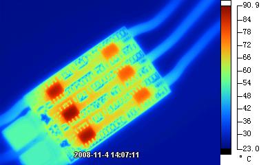

呵呵看看哪里最热!
20A航模电调

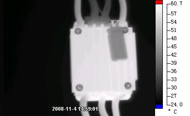

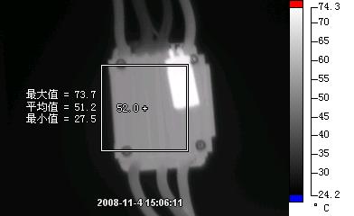

30A车用电调
热成像仪拍摄工作中的电调! 电调,热成像仪,热成像,成像,拍摄 作者:斯洛克 7965

发表于 2014-3-25 11:07:27 | 显示全部楼层
场管很热,电容好像也很热(第二张)

发表于 2014-3-25 15:41:22 | 显示全部楼层
支持,楼上说的,20A航模电调的mos场效应管最热,快70-85度了,一般好的电调到100度是会高温保护,降低/关闭电调;第二张图显示50度左右,摸起来有点烫手了;
后面30A车用电调的电容对比整个电调确实很热(看最后一张照片电容都白了,对比右边温度对比值,应该在70度以上了),不过一般车子都是大电调,30A的算小电调了,大电调上风扇降温哦。船用电调装上水冷套,船的进出水口会带来循环水冷却,车有风扇,船有水冷,还是飞机最热只能用风冷。热成像仪拍摄工作中的电调! 电调,热成像仪,热成像,成像,拍摄 作者:深白 8088

发表于 2015-4-25 22:41:03 | 显示全部楼层
不解,为何图2看上去是两个电解电容发热呢?和图1矛盾?
