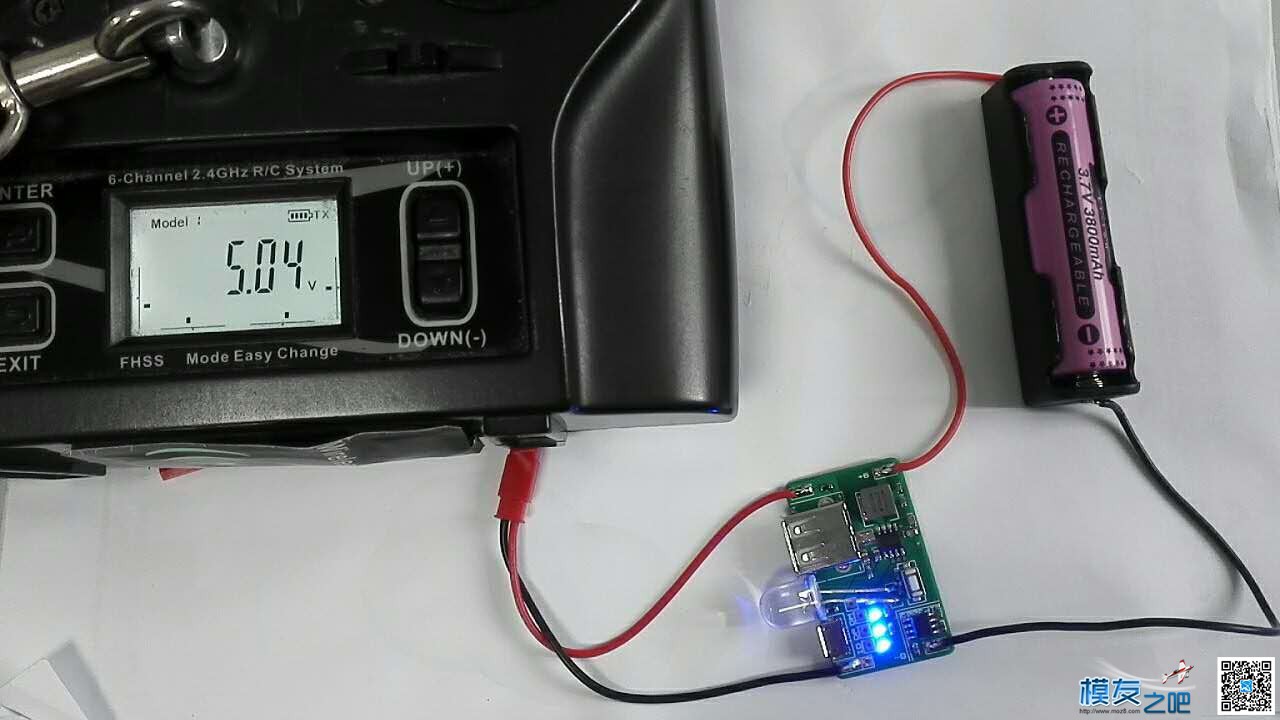

如题。
找个1S的电池或者拆1片电芯,焊在USB充电宝上。
遥控器改装为内置电池,用的USB充电宝模块。 电池,遥控器 作者:布丁 7445
5V 输出端焊个接头,例如:JST.
遥控器改装为内置电池,用的USB充电宝模块。 电池,遥控器 作者:布丁 8316
遥控器设置为 5V 供电或 4串镍氢电模式,接上就可以了。

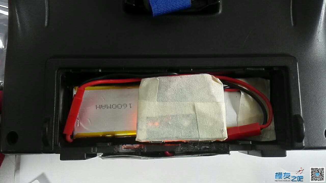

这是我拆的 1600mAh 的电芯,给我的飞梦6通改的内置电池。刚好可以装下原电池盒。
遥控器改装为内置电池,用的USB充电宝模块。 电池,遥控器 作者:布丁 5522

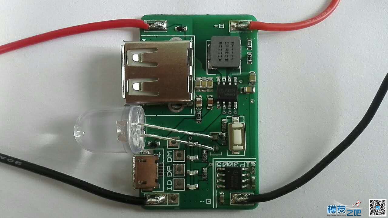

市面上绝大多数充电宝的电路都可以用来改,为了方便焊线,我重新画了个板子。
贴了好几片半成品电路板,多出5块,可以送给需要的模友,一个人一块板子加一个方型USB母座。
但是,要求是不抽烟而且不使用电子烟等替代品的人。发顺丰到付。
遥控器改装为内置电池,用的USB充电宝模块。 电池,遥控器 作者:布丁 6369
注意,没有焊照片上的方型 USB 接口,它的作用是可以用来给手机充电,如果需要的话,可以自己焊,或者我帮你焊上都可以。

发表于 2017-10-11 17:36:51 | 显示全部楼层
有的遥控6v以上怎么办
 楼主| 发表于 2017-10-11 17:40:33 | 显示全部楼层
gaware 发表于 2017-10-11 17:36
有的遥控6v以上怎么办
有可能可以这样处理:
1 直接绕过遥控器的降压电路,从 5V 电源引出 JST 头。具体的焊点,需要问遥控器厂家或者代理了。
2 绕过遥控器的低电压检测电路。最好是有相关的设置,禁用掉。
