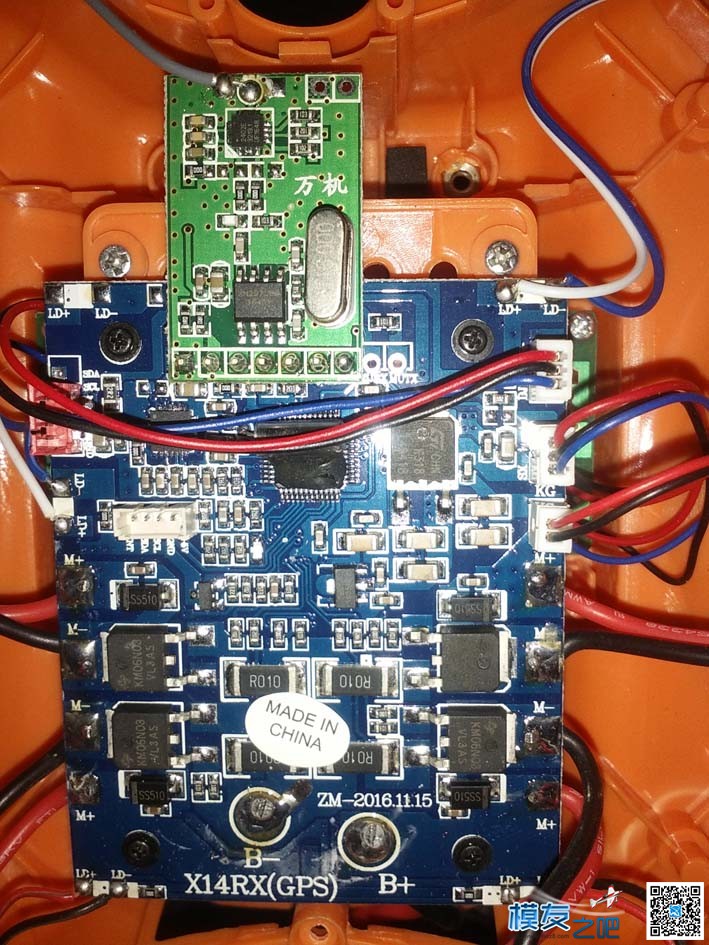

花了1300买了个四轴飞机,说的好好的能飞15分钟。但是事实是5分钟左右就得降落,不然就失控或者直接掉下来。坑爹那这是。于是我又稍稍了解了下,无刷电机和有刷电机的差距。于是问题应运而生,这个飞控板是否支持无刷电机,因为这板子是集成电调的。并且只有每一端都只有红黑二线,无刷电机是三条线。能不能改,怎么改。忘论坛达人能告知一二。多谢。

4个大大的MOSFET  没希望了

应该没戏啦,差太多材料了。

想太多,改不了的有大神看看这飞控板子是什么型号。能不能上无刷电机. 飞控,电调,电机,四轴 作者:anyhow18 5366
发表于 2017-9-21 08:42:57 | 显示全部楼层
可以改,我告诉你步骤,首先把电机换了,其次购买新电调x4,然后买个飞控,然后看看机架是否能用,不能用,把机架也换了吧!在然后看看遥控器是不是不能用,不能用,把遥控器也也换了

你要先知道现在有刷驱动的信号是否通用PWM范围即1000-2000ms左右,再将四个信号接到新买的无刷电调。若信号并非通用PWM,你更要把飞控换掉。
