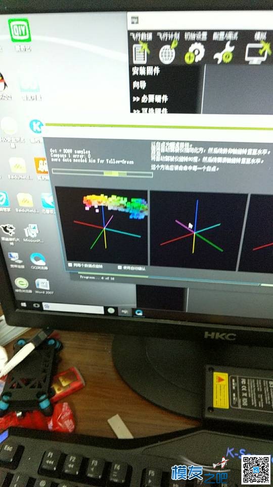

有谁能帮我调参ABM飞控的我出一百元整调费

 楼主| 发表于 2017-9-19 15:54:00 | 显示全部楼层
晴天敏敏 发表于 2017-9-19 15:04 求大神帮忙 飞控 作者:回忆是种折磨タ 5986
ABM?你说的是APM吧?就算是大神也要拿到你的飞机才能调参数吧!远程不靠谱了
我就看附近有没有调陀螺仪我都快疯了

发表于 2017-9-19 16:03:14 | 显示全部楼层
这个需要一定的时间的  自己慢慢的来吧  找教程  远程不太靠谱  就算是远程也要你配合才可以啊 你都要出100调参了 不如把他卖了然后加100买个商品控  naza吧

发表于 2017-9-19 16:08:28 | 显示全部楼层
回忆是种折磨タ 发表于 2017-9-19 15:54 求大神帮忙 飞控 作者:自贡老赵 9530
我就看附近有没有调陀螺仪我都快疯了
你校准罗盘好像没校好   旋转是   水平顺时针转一圈  左边向上一圈  右边向上一圈 前向上一圈  后向上一圈  反过来再一圈   要是还有白点  在重复      选择自动确认   外置罗盘选择外置
发表于 2017-9-19 16:36:18 | 显示全部楼层
买个数传电台,拿着笔记本去飞场调参吧。
罗盘在室内带着线校不过去很正常
 楼主| 发表于 2017-9-19 17:07:34 | 显示全部楼层
652128467 发表于 2017-9-19 16:08 求大神帮忙 飞控 作者:回忆是种折磨タ 3036
你校准罗盘好像没校好   旋转是   水平顺时针转一圈  左边向上一圈  右边向上一圈 前向上一圈  后向上一 ...
人家转的就像个罩子我的就是一坨是软件的是吗

发表于 2017-9-19 17:14:28 | 显示全部楼层
回忆是种折磨タ 发表于 2017-9-19 17:07 求大神帮忙 飞控 作者:自贡老赵 3588
要么就是罗盘没有选择对   要么就是罗盘校准方法不对   还有就是罗盘有问题
 楼主| 发表于 2017-9-19 17:22:34 | 显示全部楼层
652128467 发表于 2017-9-19 17:14 求大神帮忙 飞控 作者:回忆是种折磨タ 2654
我的是内置的
 楼主| 发表于 2017-9-19 17:24:38 | 显示全部楼层
hobbya 发表于 2017-9-19 17:13 求大神帮忙 飞控 作者:回忆是种折磨タ 9913
恐怕你未有好好看过论坛内的教程,很多基本的概念都没有,经验是累积而非买回来的。 ...
我知道我的给教程显示的不一样教程里的是一个罩子我的就是一坨

发表于 2017-9-19 17:25:44 | 显示全部楼层
回忆是种折磨タ 发表于 2017-9-19 17:22 求大神帮忙 飞控 作者:自贡老赵 4639
我的是内置的
内置的要插跳线帽  还要选择内置罗盘   总的说  看不见你的飞机 不好判断

发表于 2017-9-19 19:15:00 | 显示全部楼层
回忆是种折磨タ 发表于 2017-9-19 17:28 求大神帮忙 飞控 作者:自贡老赵 4330
这是f450机架吧  apm怎么放的下  一般apm都是放在上面   中间放接收机 osd 电流计 这些啊  还有你的apm不用减震吗   校准加速剂是要水平  飞控 和机架都要水平   一看你这就有问题
发表于 2017-9-19 19:19:41 | 显示全部楼层
回忆是种折磨タ 发表于 2017-9-19 17:28 求大神帮忙 飞控 作者:自贡老赵 4587
跳线帽插上去没有  没有gps吗  最好买个gps带罗盘  内罗盘容易干扰   我的飞机就是因为gps线故障  所以把gps拆了   结果  提控回家  提控回家  提控回家
发表于 2017-9-19 19:35:04 | 显示全部楼层
回忆是种折磨タ 发表于 2017-9-19 17:28 求大神帮忙 飞控 作者:自贡老赵 6294
还有一种可能 罗盘 被磁化了   消磁看看
