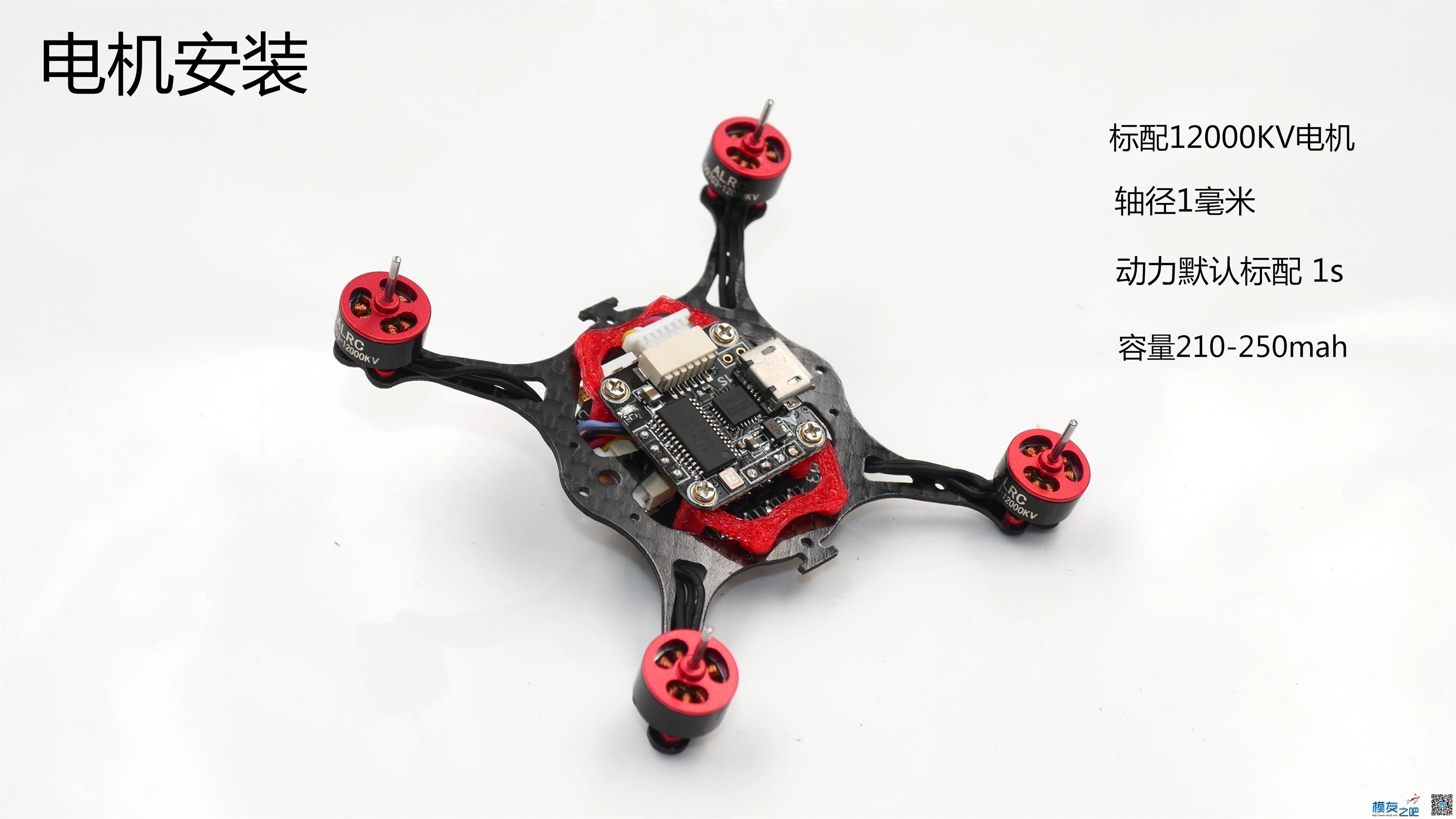

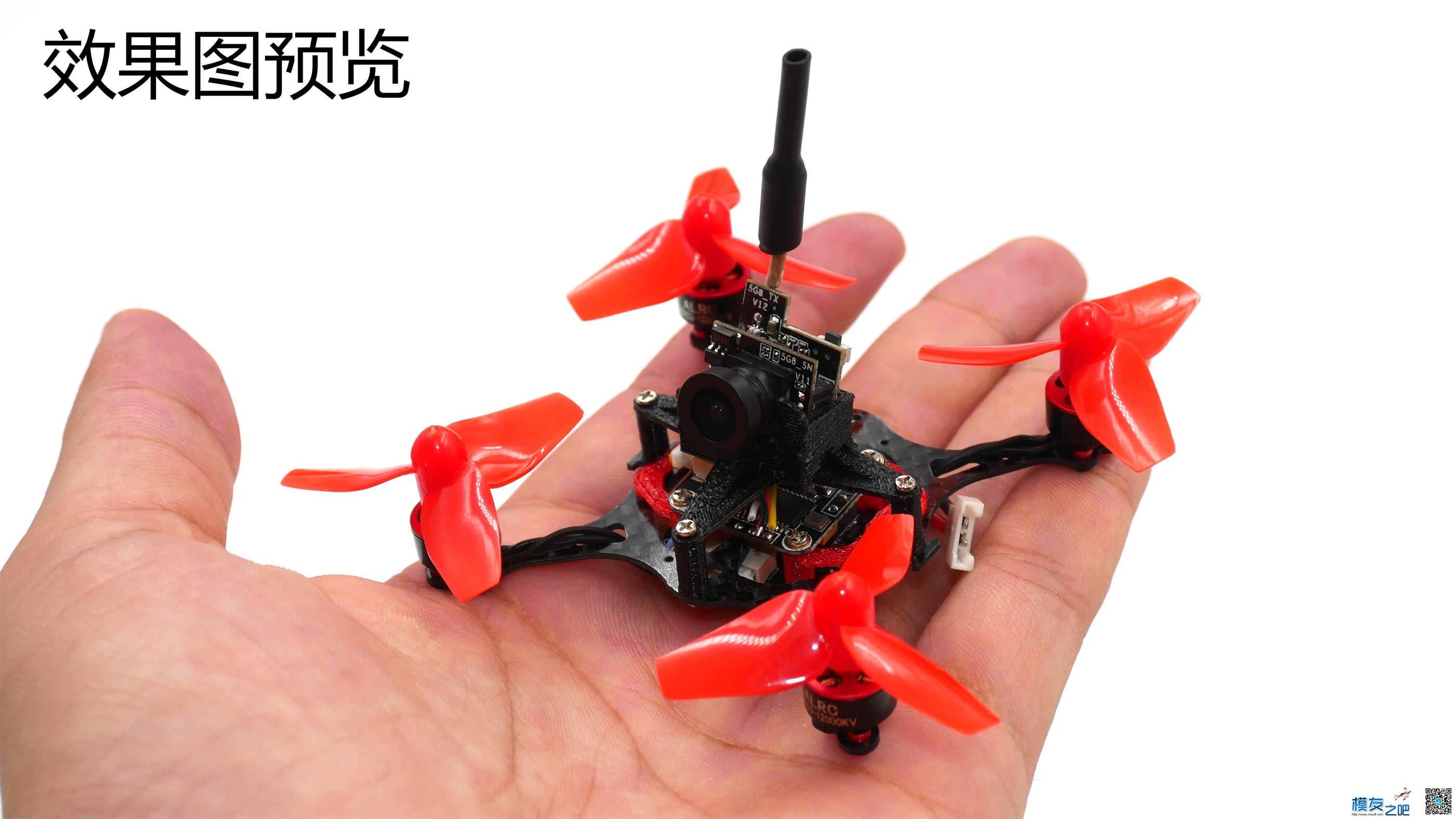

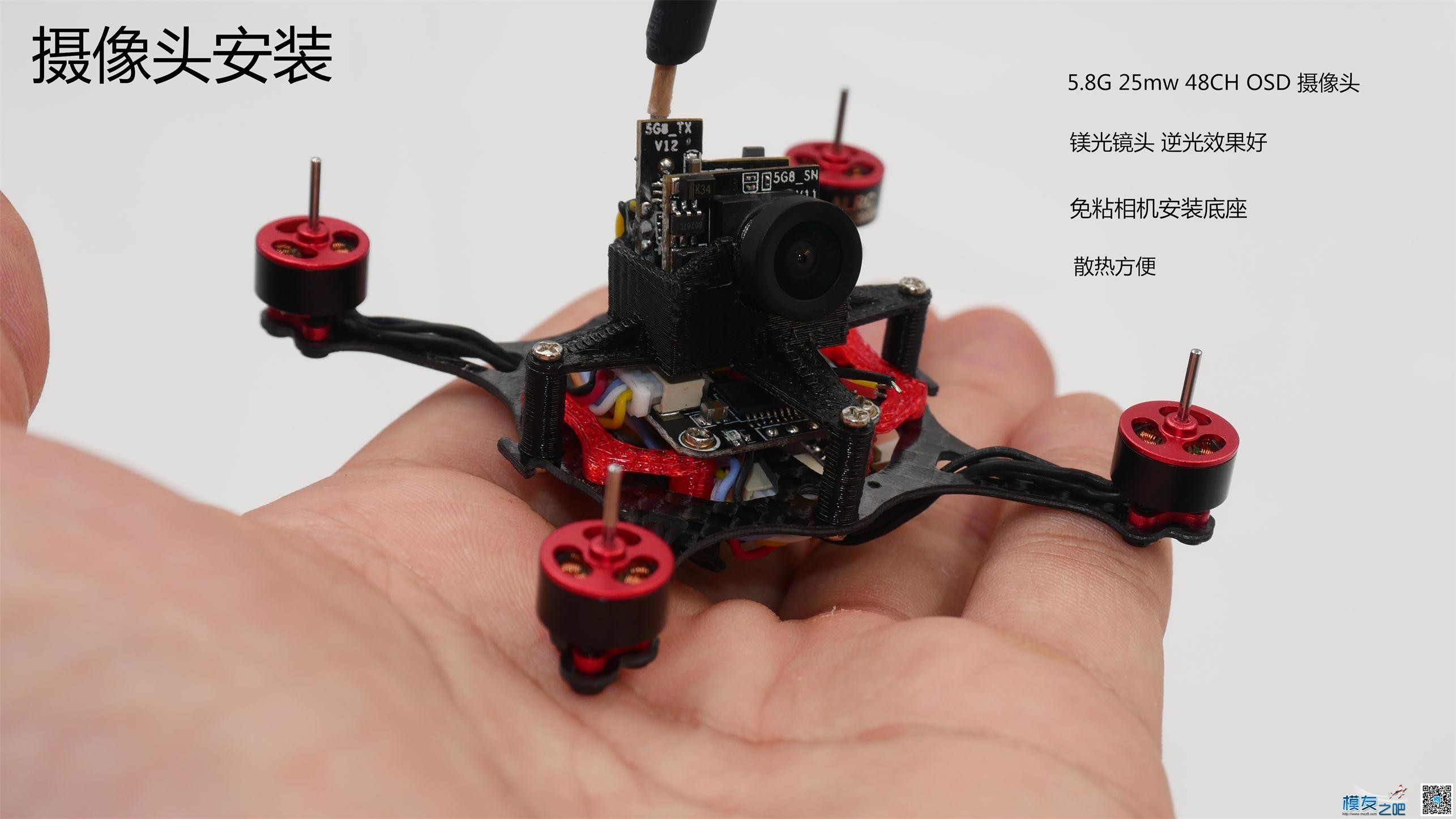

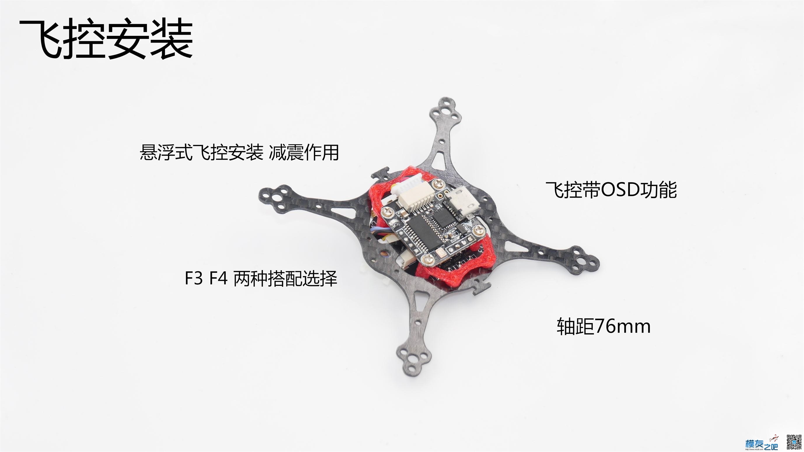

今天刚搞的小机机
1s 飞塔 mini接收机
0703电机 12000kv
40mm 螺旋桨
76mm轴距
动力21-250
不带电池22g

发表于 2017-9-17 00:12:10 | 显示全部楼层
好小啊!
发表于 2017-9-17 15:36:51 | 显示全部楼层
怎么小啊?厉害了。
发表于 2017-9-18 13:02:29 | 显示全部楼层
1S的无刷个人感觉太弱了,室内飞没意思,室外小风……
发表于 2017-9-18 20:58:37 | 显示全部楼层
飞多久啊
 楼主| 发表于 2017-9-20 04:08:26 | 显示全部楼层
4分钟+  1s 250mah
