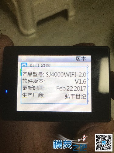

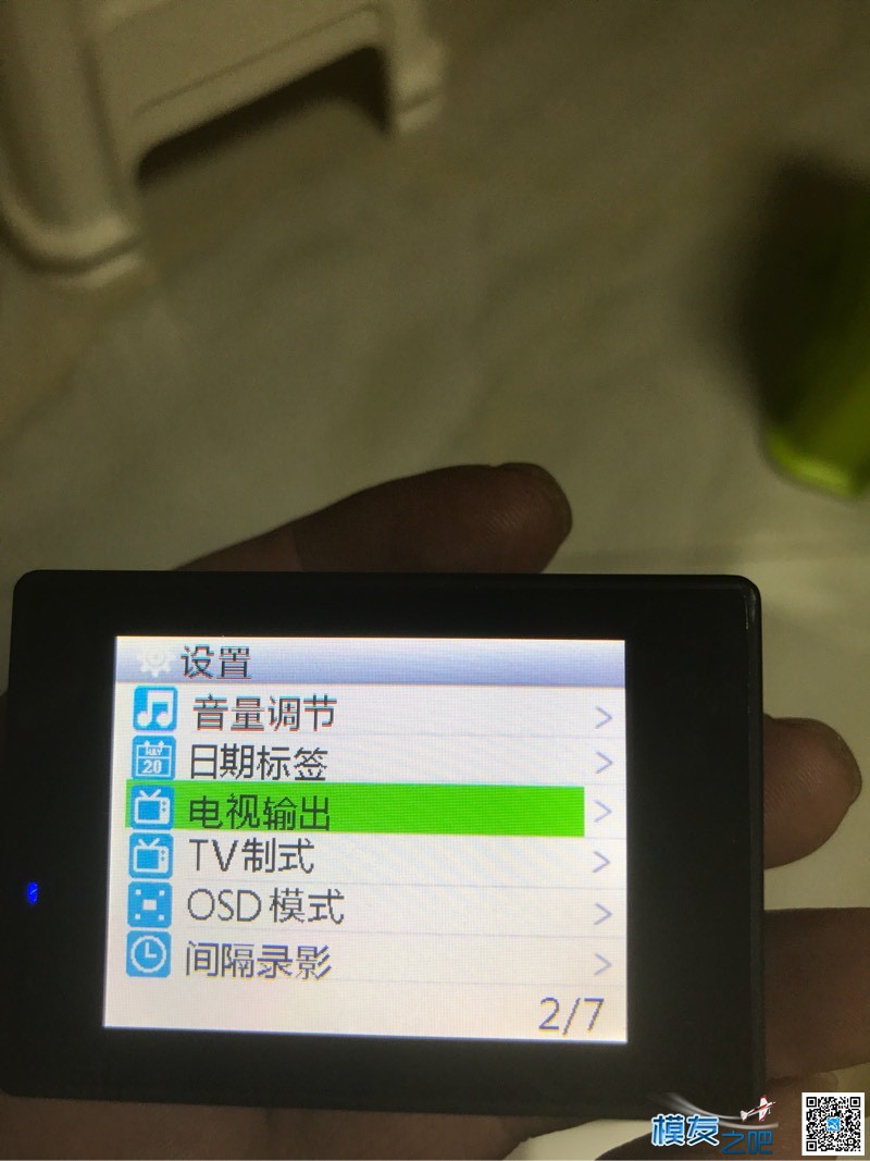

因为入了飞宇云台,原来的SJCAMM20装不上云台,今天又入了SJCAMSJ4000,请教老师们这个相聚玩FPV时候怎么设置?用电视输出吗?这样的话开启OSD模式会很乱,如果关闭OSD模式连同飞控的数据也一起关闭了,请问应该怎么设置?是不是固件版本不对的问题?

发表于 2017-9-3 22:02:14 | 显示全部楼层
开AV模式,相机的OSD模式,跟飞控那个OSD是不同。相机的OSD只是显示相机电量,时间那些

发表于 2017-9-4 05:58:56 | 显示全部楼层
2gdc0eZF8o 发表于 2017-9-4 01:14
貌似SJ4000没有AV模式
AV模式就是电视输出模式,飞控数据跟相机的数据根本是两会事,关掉相机OSD,对飞控数据一点影响不会有,

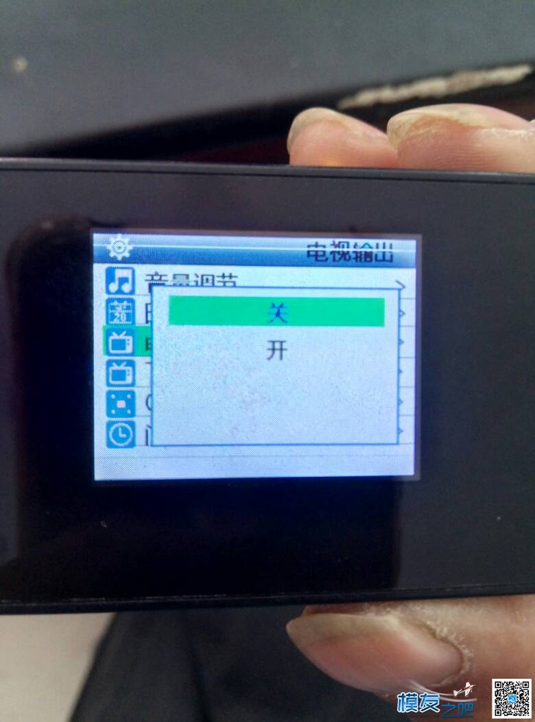

发表于 2017-9-4 08:31:40 | 显示全部楼层
SJ4000/关掉OSD ,开启电视输出。和飞控OSD 没有毛钱关系!

发表于 2017-9-4 08:32:23 | 显示全部楼层
这图你看明白了么?

发表于 2017-9-4 09:11:53 | 显示全部楼层
电视输出OSD也会在屏幕上显示,飞控也会显示,所以关了Sj400  osd才清楚,跟飞控没有任何关系的

明白,M20可以实现,SJ4000关掉OSD后飞控的数据也不显示了

我怀疑是SJ4000的固件版本问题,晚上更新下试试

发表于 2017-9-4 12:27:10 | 显示全部楼层
2gdc0eZF8o 发表于 2017-9-4 01:15 SJCAMSJ4000FPV设置问题 云台,飞控,FPV,固件 作者:wcq12 9254
关掉以后连同飞控的数据也没有了
不可能的啦,你关掉Sj4000的OSD,不关飞控OSD的事

感谢各位老师,升级固件问题已解决
