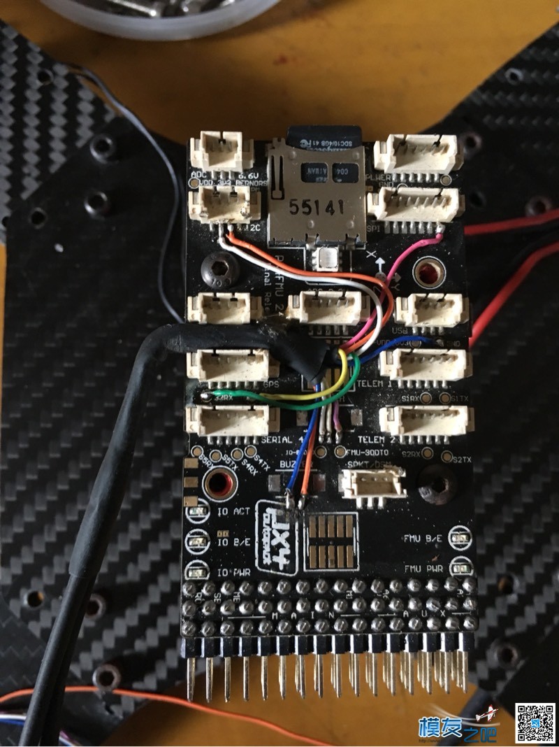

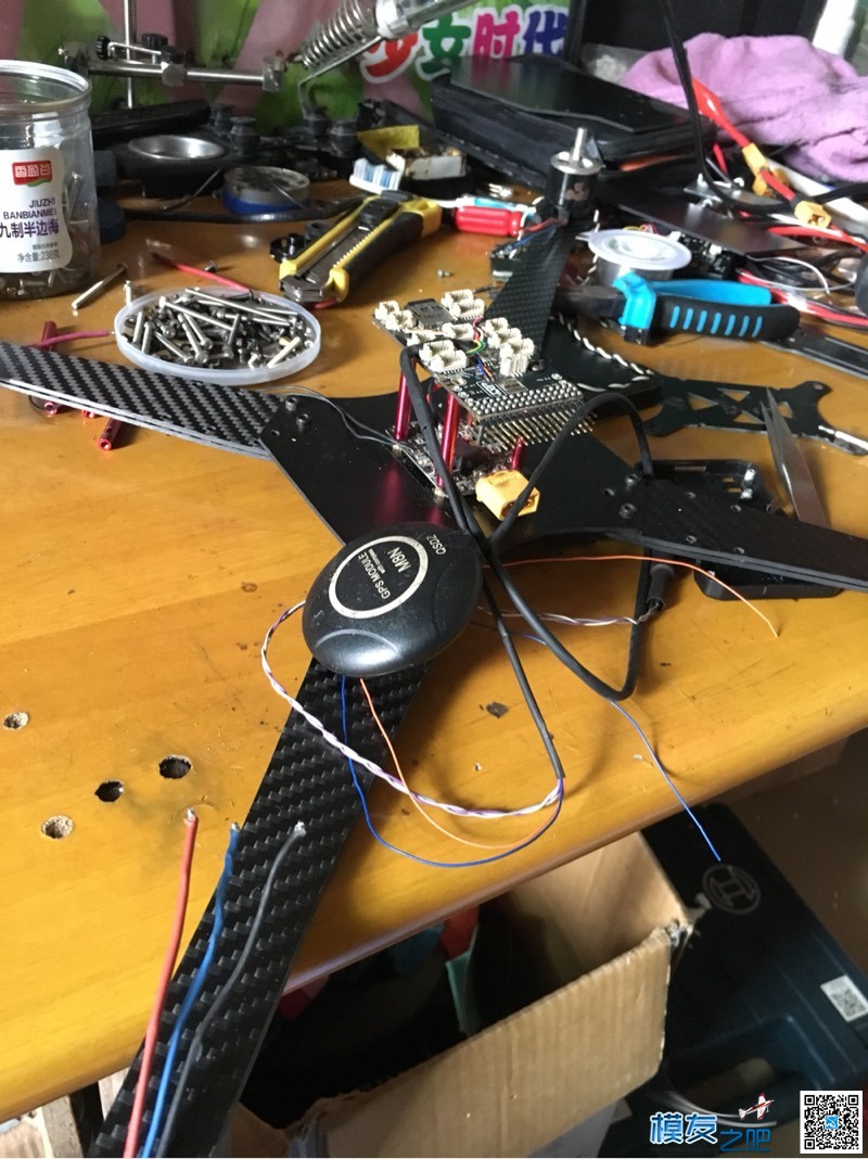

有人试过拆掉来飞过吗?听说气压计要有海绵垫底,不垫会有什么问题吗?

可以的,就气压计不能直接被风吹。
发表于 2017-9-3 15:47:22 | 显示全部楼层
没海绵气压不稳定,很容易掉高

可以是可以  就是会掉高 你的机架是多大的  自己做的吗
嗯自己切割的
 楼主| 发表于 2017-9-3 16:53:28 | 显示全部楼层
纸鹰 发表于 2017-9-3 14:40 Pix能拆掉外壳来使用吗? PIX 作者:cxj455456154 7251
不会是自己做的吧?  厉害厉害  淘宝买个外壳吧,没几个钱,防尘啥的   有个外壳多好
自己做的,我有外壳。就是装不好,要用双面胶来粘着,所以想不要!

XZM1 发表于 2017-9-3 14:11 Pix能拆掉外壳来使用吗? PIX 作者:cxj455456154 8912
你这焊的6啊,端子上焊666
那几根线老是断,所以才焊的!

有风吹和日照高度就不好保持

楼主这样直接硬接触固定在机架上那是不行的,最起码做好减震,气压计要防止乱流风压,大块减震棉覆盖最好,孔隙要大点的

就是气压计受影响。
