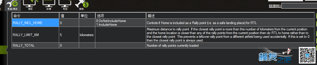

请问 这个集结点是什么意思啊?

集结点返航的时候可以选择降落的点,返航的时候选择最近的集结点进行降落。
发表于 2017-8-25 10:28:01 | 显示全部楼层
这个是新版本的参数表里的吧,老版本里面没有找到,不过看字面意思好像是返航时候朝就近的集结点降落的意思,还有设置集结点数量什么的!
发表于 2017-8-25 10:28:15 | 显示全部楼层
第一个是集结点里面是否包含起飞位置
第二个是距离集结点的最少距离,大于这个距离的话,而且起飞位置离得比较近的话,就飞回起飞位置
第三个是集结点的数量
