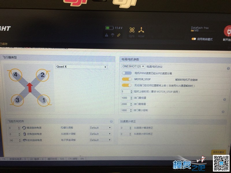

全部正常设置,arm无法解锁电机,但是电机呢一栏可以用滑块控制电机

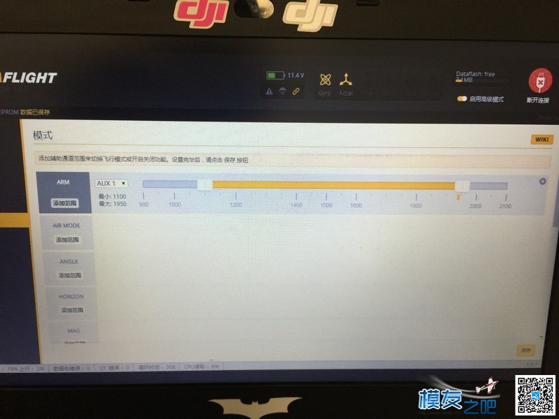

设置模式呢一栏一保存飞控就开始嘀嘀嘀的响,伴随着红灯闪烁

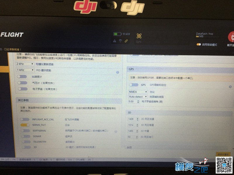

设置没什么问题吧?

发表于 2017-8-23 16:05:28 | 显示全部楼层
油门校准下先咯
在把各个传感器都重新校准

发表于 2017-8-24 08:32:36 | 显示全部楼层
油门最大最小值没调
发表于 2017-8-24 10:36:26 | 显示全部楼层
ARM辅助通道  开关  开时和关时 下方的移动黄点是否移入和移出上方的黄色区域?
看你的设置  黄色解锁区域为什么设置那么大啊?而且还在中间区域,放一侧不是更有效吗?一侧开  一侧关
