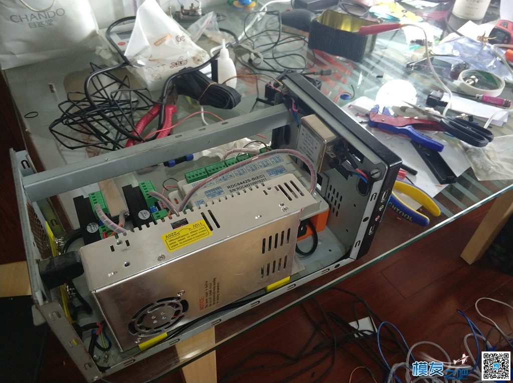

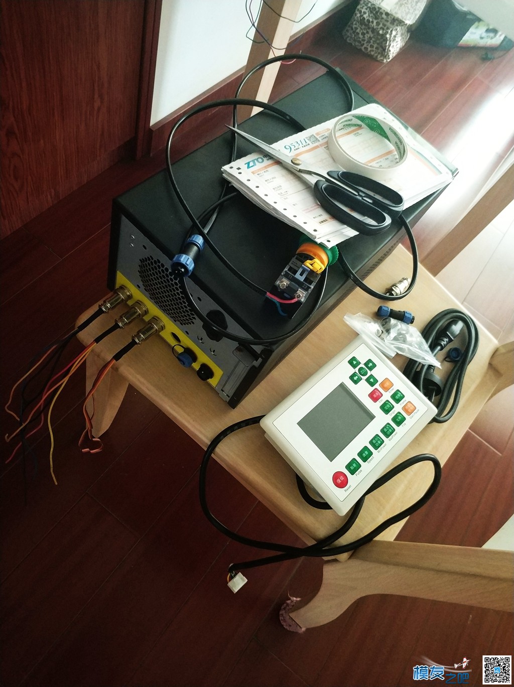

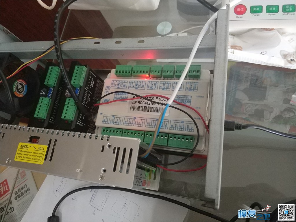

家里小,成品激光家里进不了,自己动手拼一个  作者:听天使在唱歌 1352 主控采用成品主板。使用17*17的机箱改装。采用航空插头。方便移动

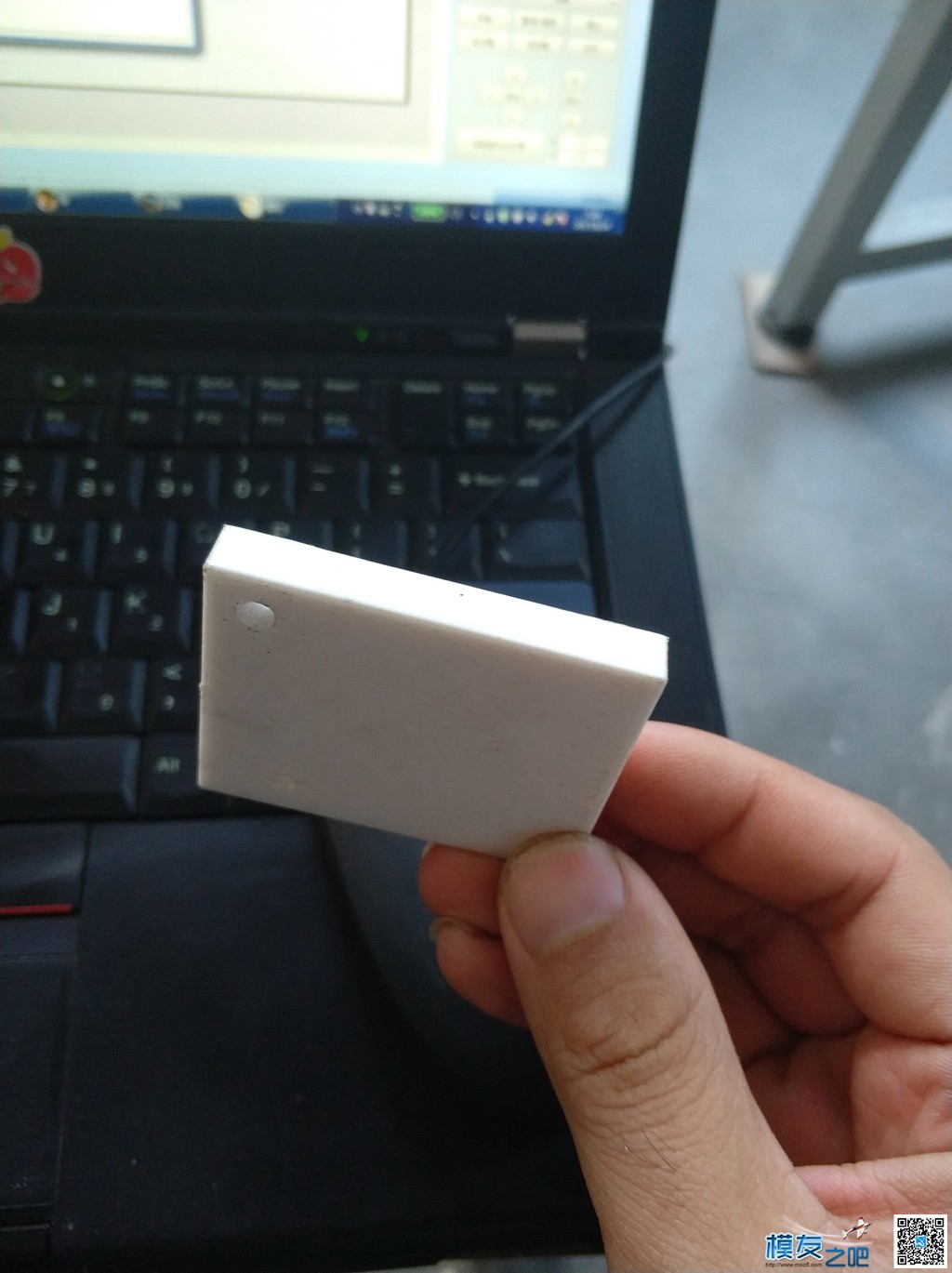

坦克铰链没地方挂了,3D打印一块实心的ABS材料,强度超越想象。

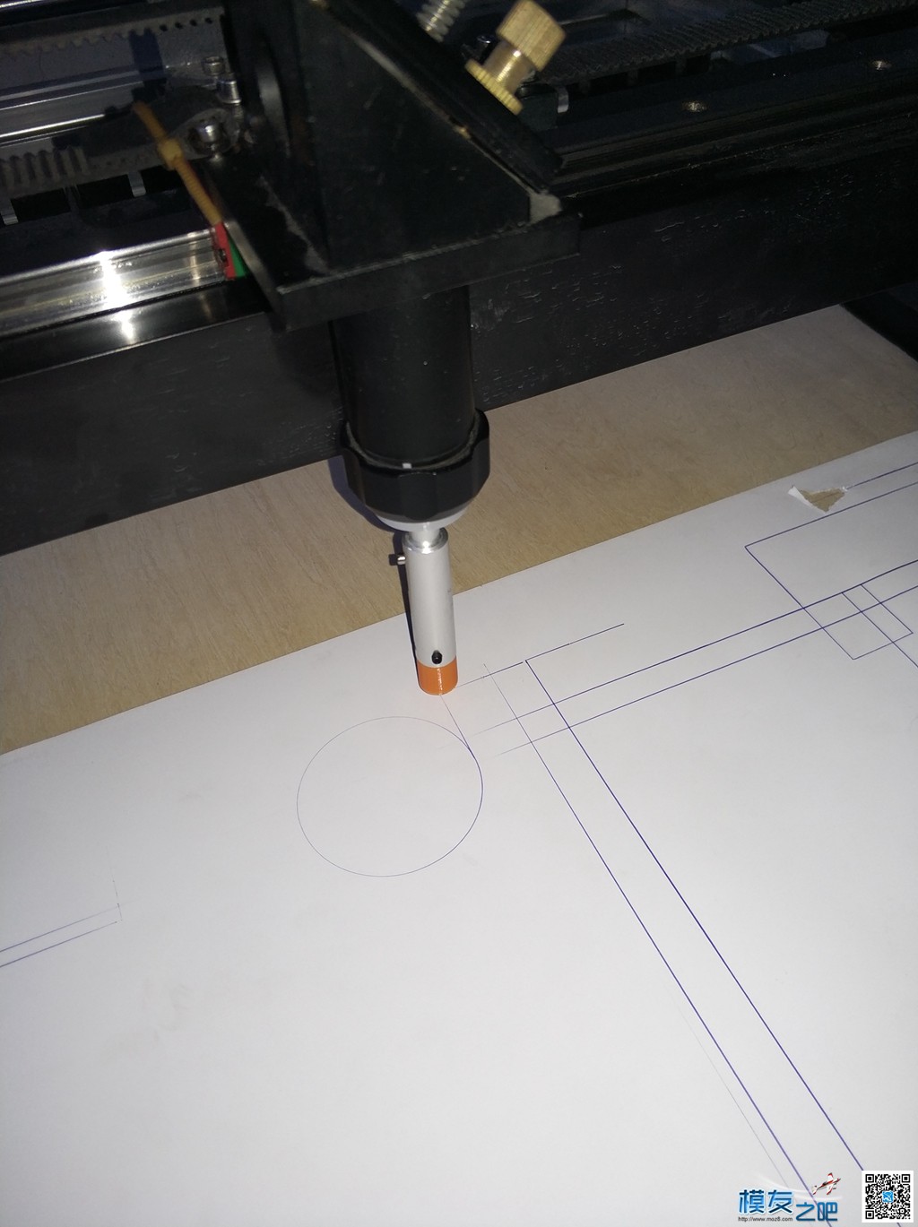

家里小,成品激光家里进不了,自己动手拼一个  作者:听天使在唱歌 340 初步测试。调XY导轨垂直度。激光头安装了圆珠笔 家里小,成品激光家里进不了,自己动手拼一个  作者:听天使在唱歌 7612

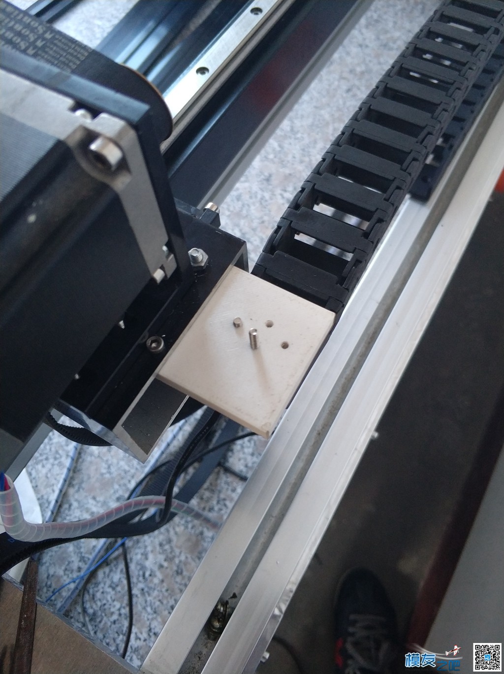

家里小,成品激光家里进不了,自己动手拼一个  作者:听天使在唱歌 5933 安装激光固定座

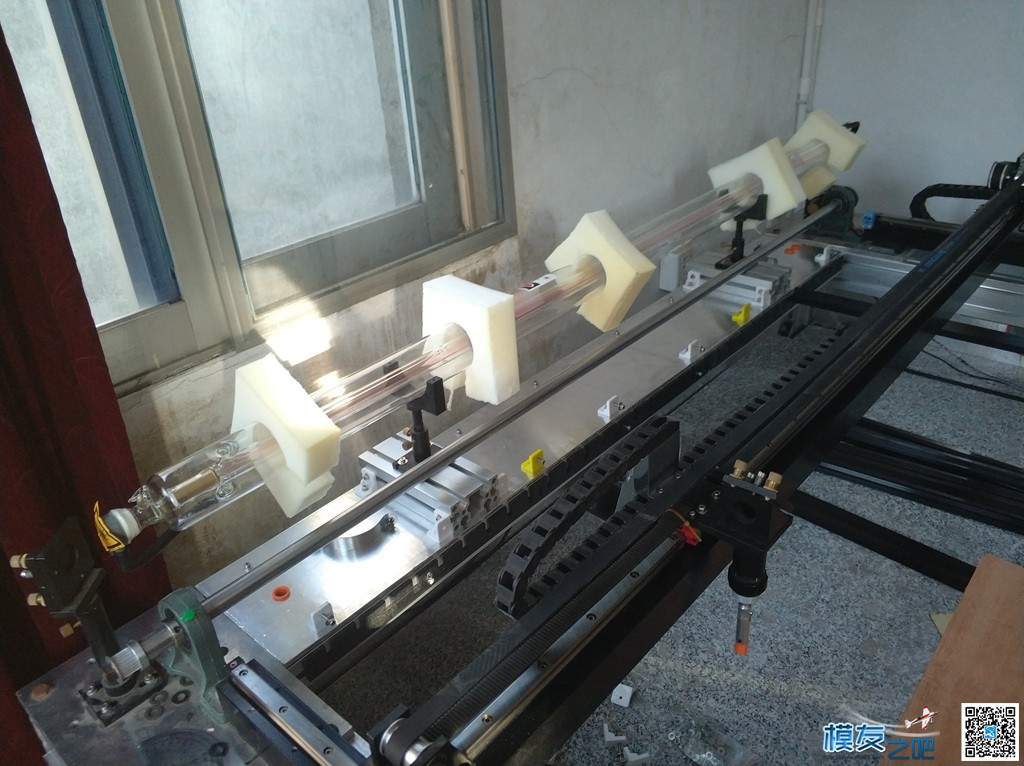

家里小,成品激光家里进不了,自己动手拼一个  作者:听天使在唱歌 2941 100W激光管。1650MM长度。真够长的。

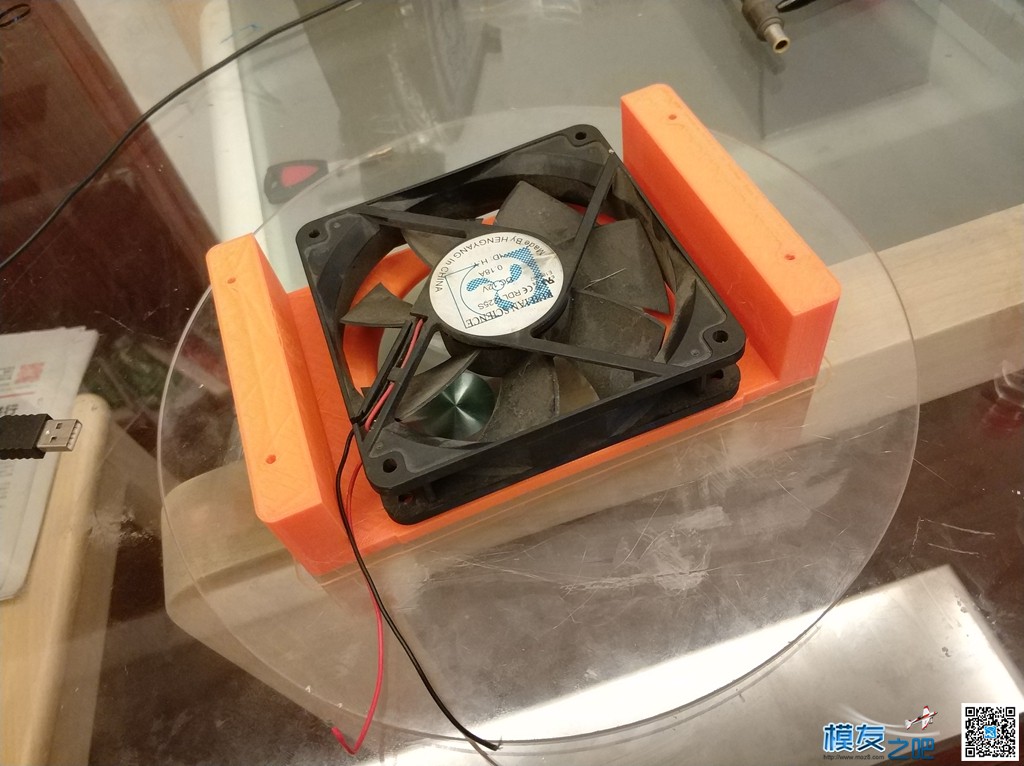

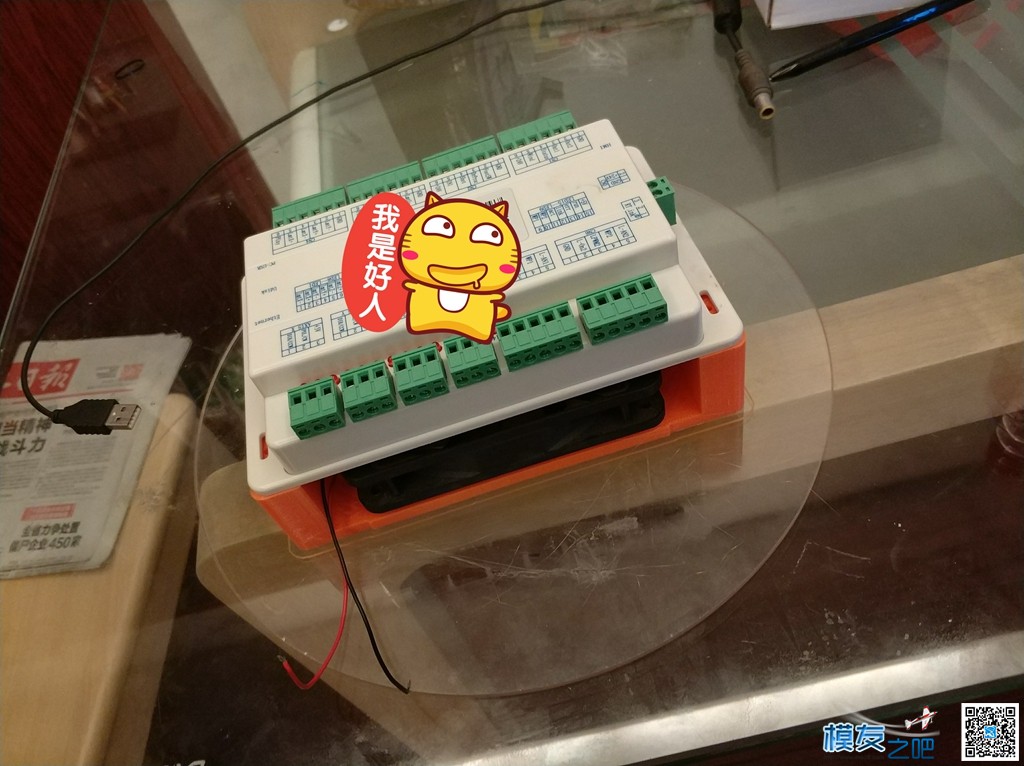

家里小,成品激光家里进不了,自己动手拼一个  作者:听天使在唱歌 8649 主控底部安装一个电脑电源风扇。
 楼主| 发表于 2017-8-22 08:44:24 | 显示全部楼层
家里小,成品激光家里进不了,自己动手拼一个  作者:听天使在唱歌 6010

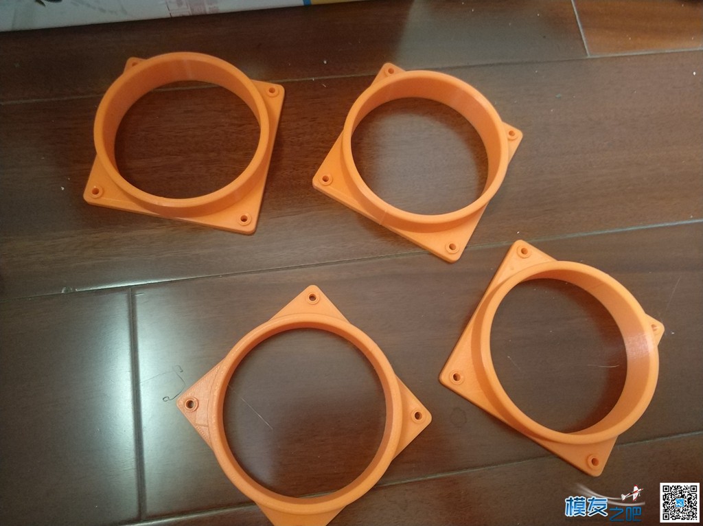

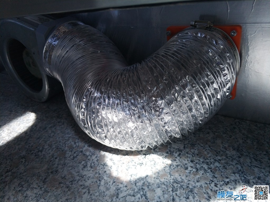

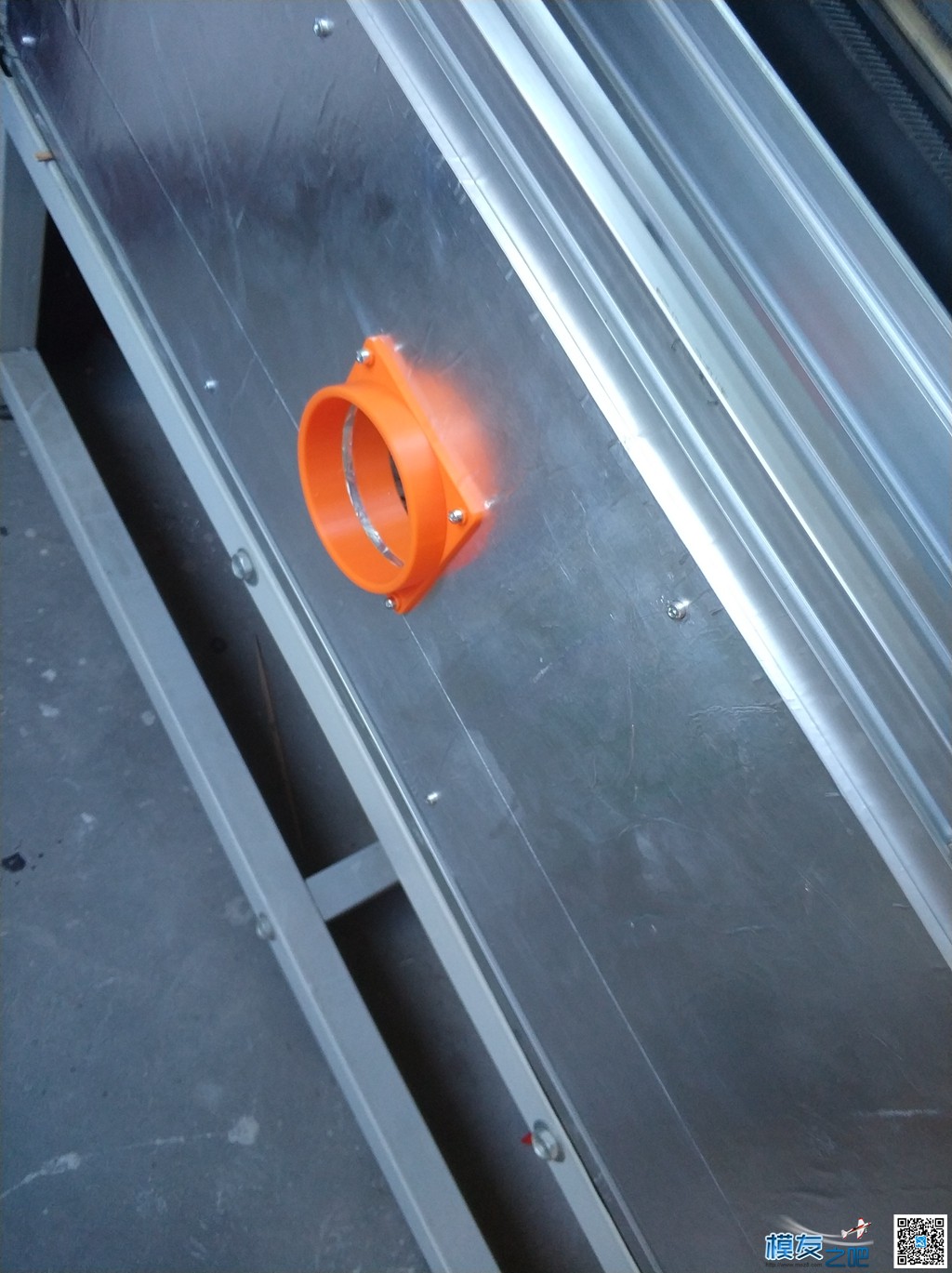

家里小,成品激光家里进不了,自己动手拼一个  作者:听天使在唱歌 3107 3D打印,排烟管,转接头,机器一共安装了4组排烟鼓风机家里小,成品激光家里进不了,自己动手拼一个  作者:听天使在唱歌 1483

其实激光切割机,主控没啥东西。就那么几样。按主板说明书接线就OK了。菜鸟都可以搞定
