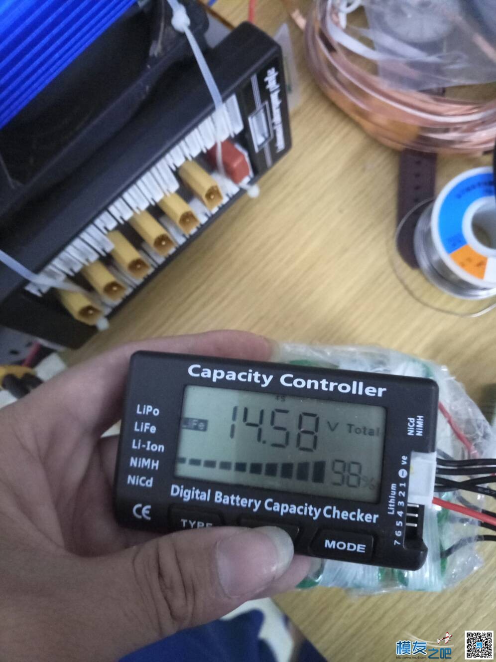

明天测试,因为没有精确设备,所以只有宏观的一个感觉,看续航,发热和降压有多严重。
配置
机架:550 (飞越650改的)
飞控:naza v2
电机:朗宇3508 380 13寸碳桨
单机重量:1.68kg
狮子10400电池飞23分钟3.7v报警降落
18650 索尼c4 4联5并 电池,飞控,电机,机架,索尼a55和zx1 作者:湛江雷州市 2698
焊工真tm渣!(焊锡要用特殊焊条才能焊住,普通的焊住了一抠就掉,要是有钱可以买点焊机)
18650 索尼c4 4联5并 电池,飞控,电机,机架,索尼a55和zx1 作者:湛江雷州市 7988
18650 索尼c4 4联5并 电池,飞控,电机,机架,索尼a55和zx1 作者:湛江雷州市 9324
18650 索尼c4 4联5并 电池,飞控,电机,机架,索尼a55和zx1 作者:湛江雷州市 8675
18650 索尼c4 4联5并 电池,飞控,电机,机架,索尼a55和zx1 作者:湛江雷州市 7464

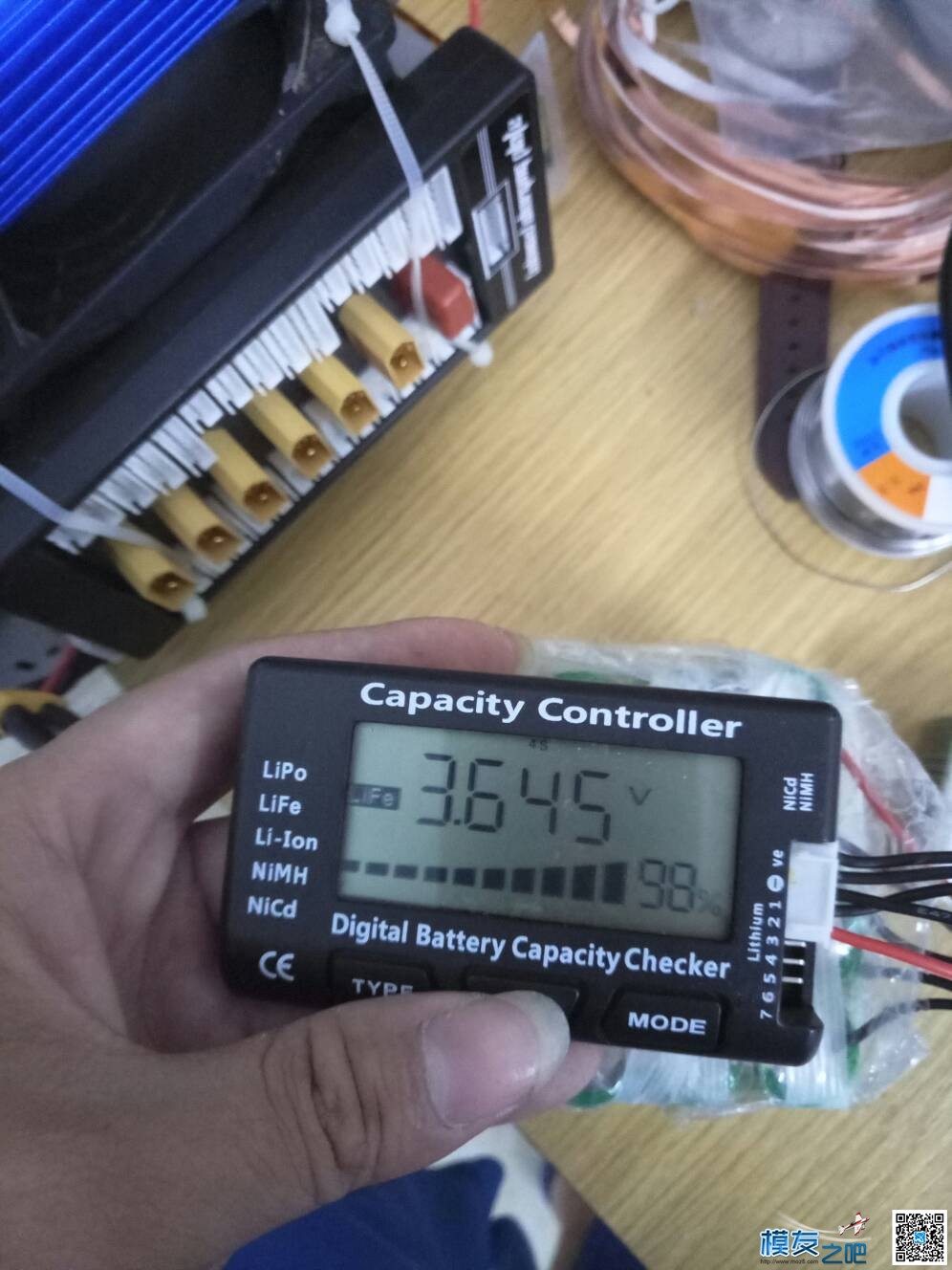

还没有充电,所以不怎么平衡
18650 索尼c4 4联5并 电池,飞控,电机,机架,索尼a55和zx1 作者:湛江雷州市 4707
18650 索尼c4 4联5并 电池,飞控,电机,机架,索尼a55和zx1 作者:湛江雷州市 5745
正面
18650 索尼c4 4联5并 电池,飞控,电机,机架,索尼a55和zx1 作者:湛江雷州市 1807
侧面
穷啊,只能做成这样了!有什么问题可以问我

18650可以放电到3.3

 楼主| 发表于 2017-8-19 10:52:30 | 显示全部楼层
阿明flying 发表于 2017-8-19 07:08 18650 索尼c4 4联5并 电池,飞控,电机,机架,索尼a55和zx1 作者:湛江雷州市 2904
18650可以放电到3.3
放到3.3基本上没什么力量飞得动了

报上价格,容量,电池参数。就等你的测试了,我也打算搞
发表于 2017-8-19 16:52:40 | 显示全部楼层
18650电池密度算是比较高的了,不是大电流暴力放电的话,续航应该是有优势的。
发表于 2017-8-19 19:49:43 | 显示全部楼层
100块自己做一个点焊机
 楼主| 发表于 2017-8-19 19:53:42 | 显示全部楼层
不开贴了,
tm飞不起来
发表于 2017-8-19 20:44:26 | 显示全部楼层
做固定翼可以,四轴,悬
发表于 2017-8-19 22:23:10 | 显示全部楼层
好像固定翼没有问题,四旋翼的话放电电流太大,应该是不太合适的,我记得有个帖子用18640的电池飞大胖子还是双子星来着,貌似续航时间达到了4个小时。
发表于 2017-8-19 23:03:03 | 显示全部楼层
索尼VTC4最低可以放电到2
