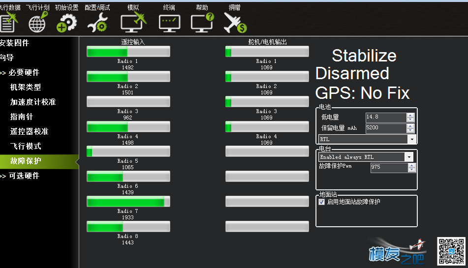

PIX飞控设置失控返航
发表于 2017-8-19 00:20:54 | 显示全部楼层 |阅读模式
如题,MP地面站已经设置好失控的数据,遥控器失控也设置好了。为什么关控地面站还处在自稳模式?见下图 PIX飞控设置失控返航 飞控,遥控器,地面站,f4飞控gps返航 作者:y淘淘不绝 2921
发表于 2017-8-19 00:51:57 | 显示全部楼层
没有GPS

发表于 2017-8-19 07:53:49 | 显示全部楼层
因为没有gpa信号
发表于 2017-8-19 08:09:14 | 显示全部楼层
no fix 关控不是应该会自己land 吗
发表于 2017-8-19 13:13:49 | 显示全部楼层
我记得要设置失控后飞控如何处置!有选择的可以选择留待!降落!反航之类的

 楼主| 发表于 2017-8-21 20:20:27 | 显示全部楼层
纸鹤少年 发表于 2017-8-19 13:13 PIX飞控设置失控返航 飞控,遥控器,地面站,f4飞控gps返航 作者:y淘淘不绝 3554
已经设置好失控的时候返航
 楼主| 发表于 2017-8-21 20:22:59 | 显示全部楼层
Color 发表于 2017-8-19 09:36 PIX飞控设置失控返航 飞控,遥控器,地面站,f4飞控gps返航 作者:y淘淘不绝 2145
你首先的确认遥控器的几段模式是否设置好,然后失控模式是否正确,可以用舵机测试。最后地面站失控返航的值 ...
确认过多段开关没问题,飞行模式设置也没问题,那应该是pwm的值没有设置正确
 楼主| 发表于 2017-8-21 20:24:09 | 显示全部楼层
川师鲤鱼 发表于 2017-8-19 07:53 PIX飞控设置失控返航 飞控,遥控器,地面站,f4飞控gps返航 作者:y淘淘不绝 2647
因为没有gpa信号
我看泡泡老师的视频,他在房间里面设置,都可以关控地面站显示返航
发表于 2017-8-22 14:37:24 | 显示全部楼层
y淘淘不绝 发表于 2017-8-21 20:24 PIX飞控设置失控返航 飞控,遥控器,地面站,f4飞控gps返航 作者:川师鲤鱼 205
你没设置失控 ,失控还要设置一下滴
