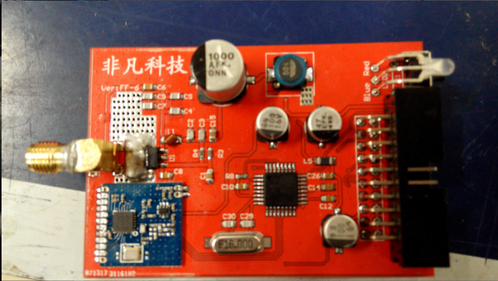

FPV,走起
距离测试(乱搞版)
发射机放在房间里,不拉天线
在各种楼房间行走,直线距离1.2公里后失去信号。中间估计10栋楼阻挡,电磁环境很差(发射机旁边是移动基站)
【原创】非凡433到手,测试走起,FPV走起 天线,舵机,FPV,模拟器,接收机 作者:frozencrn 1583
一点补充:
1.模拟器带的信号线很细,接线的时候要十分小心,不然特别容易断!并且需要上焊锡加固
2.1P杜邦线会有一定的几率出现质量问题,一定要检查,最好用JST插头代替(改装一下,有点肥了)
3.最重要的一点!!一定要注意信号线的长度啊,我的有点短
4.最重要的一个!!!!!发射机和接收机距离过近会抖舵!!!{:3_44:}{:3_44:}
抖舵原因找到了,是舵机被干扰,加一个磁环,问题解决
