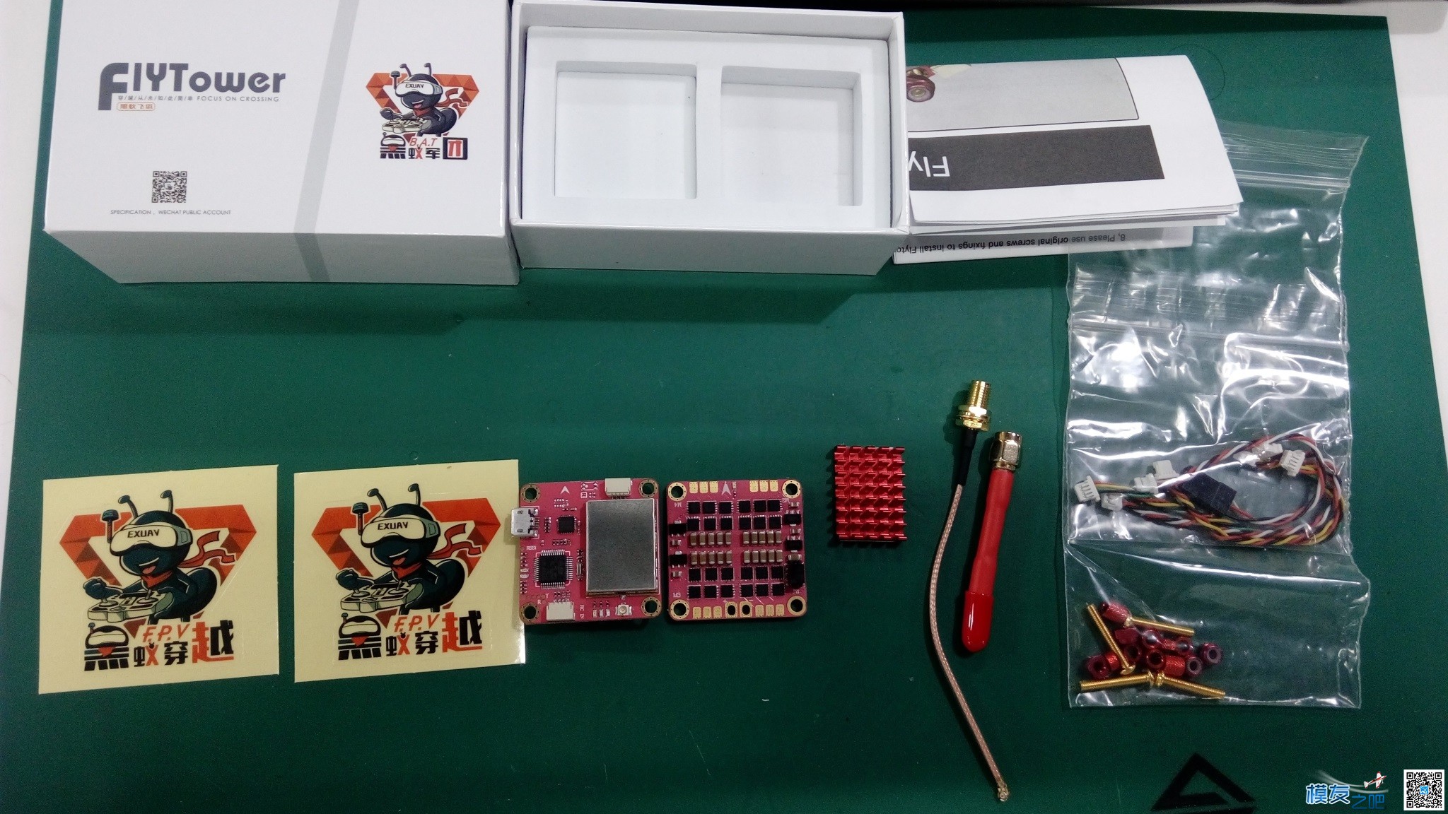

前不久有幸在朗哥拿到一套黑蚁飞塔,刚拿到手就迫不及待的装机了~~~整个装机过程比较顺利,对于穿越新手来说大大缩减了装机时间,对于强迫症和处女座模友来说,设备的布局也不用再纠结那么多了,只需要考虑接收机放哪就OK啦~大大节省了我们的脑细胞~哈哈话不多说了,直接上图
F3-PRO黑蚁飞塔使用有感 电池,天线,图传,飞控,电调 作者:生命在于折腾 6337
F3-PRO黑蚁飞塔使用有感 电池,天线,图传,飞控,电调 作者:生命在于折腾 5954

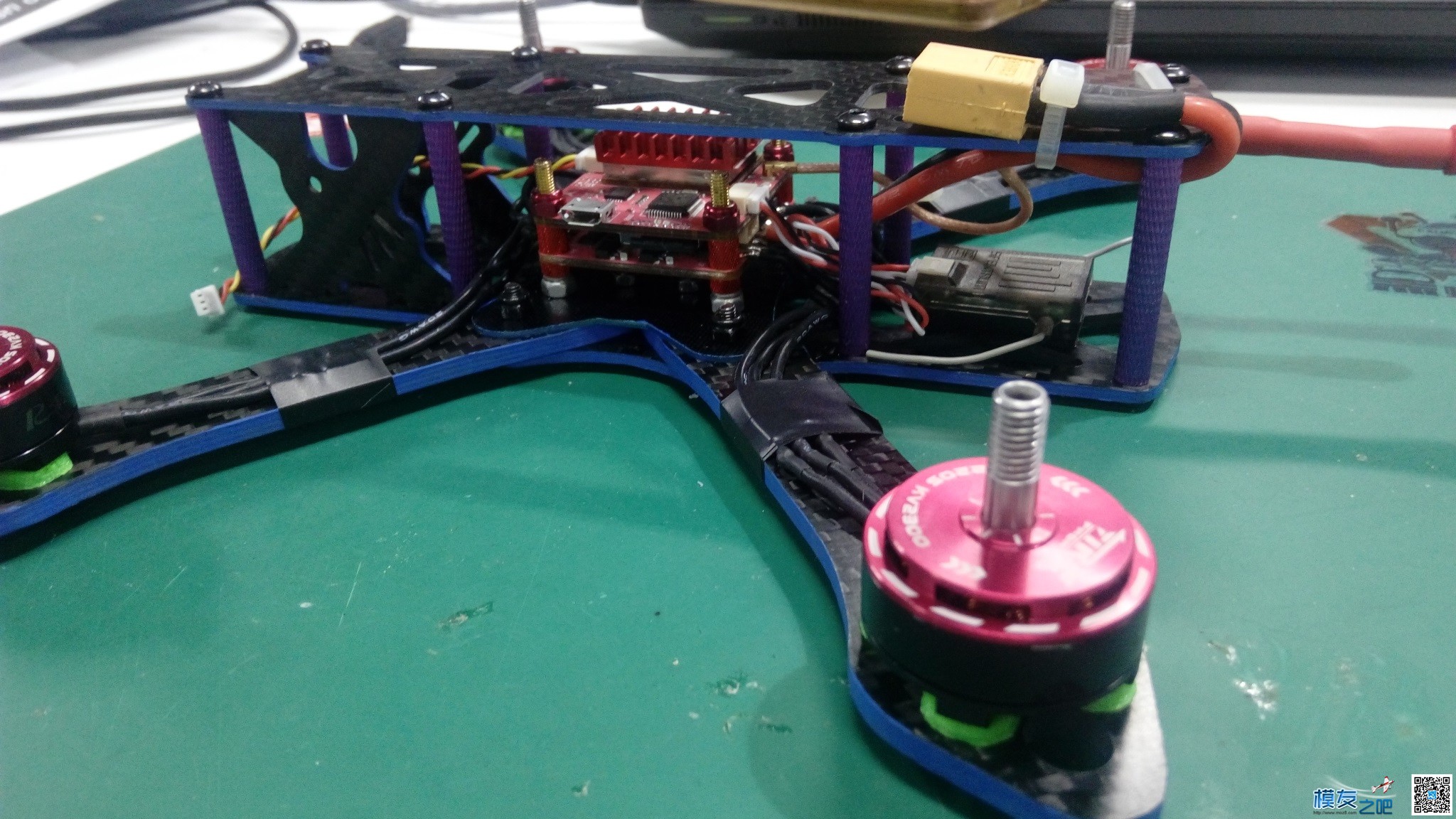

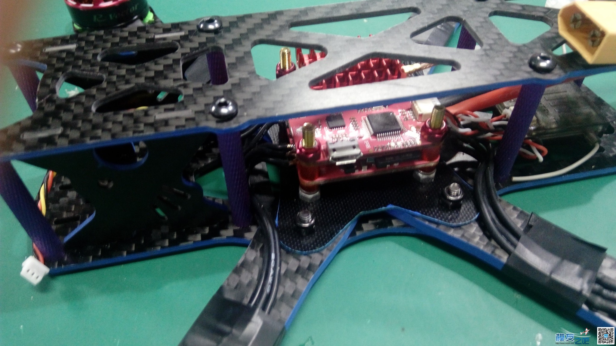

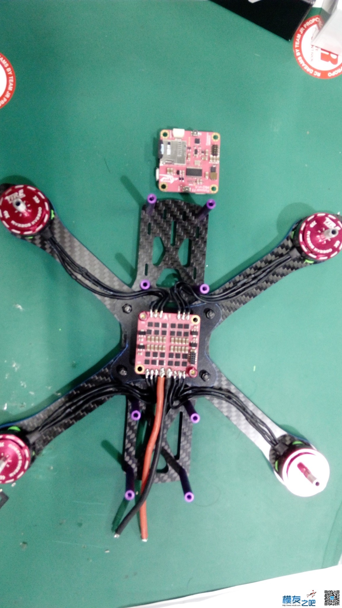

底层是分电板+电调,并设有独立的bec输出,直接用垂直插针将电源电压和电调信号给到中间层飞控之外,pcb用料也十分足,大量进口元器件可以显著提高工作稳定性。
上层是集成飞控板,OSD,图传。由分电板垂直插针送来的电池电压。usb接口安排在飞控朝前方向的侧面,方便插拔。飞控兼容多款接收,可独立供电的摄像头插座,集成图传是600mw 40频点的。同样用料也是相当奢侈,很多进口芯片和原件。

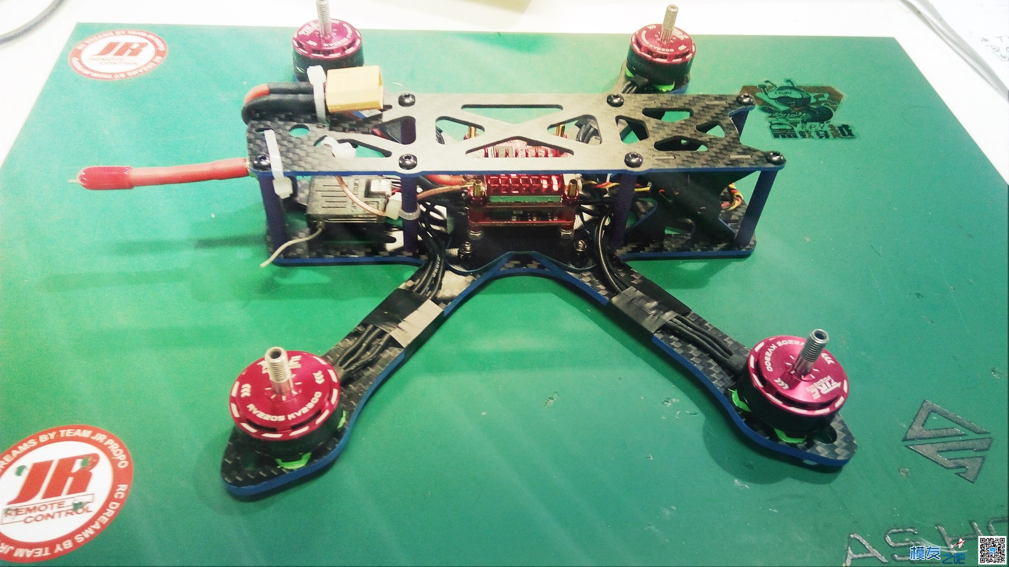

因为装机急迫,没来得及买新电机和机架,将就的先用的备用机架和电机,等过几天摄像头到了,再上靓图,,到时会更新本帖。

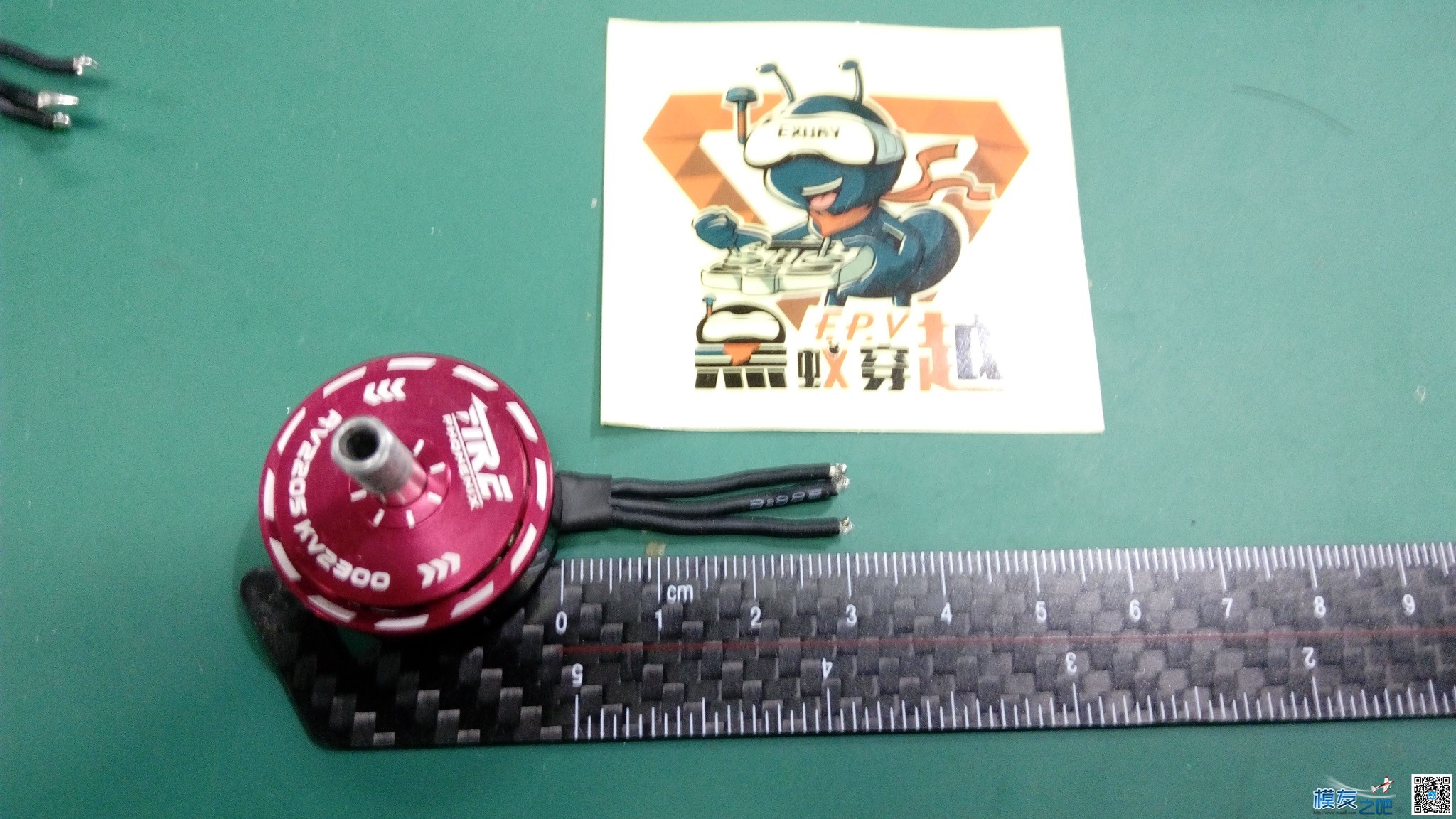

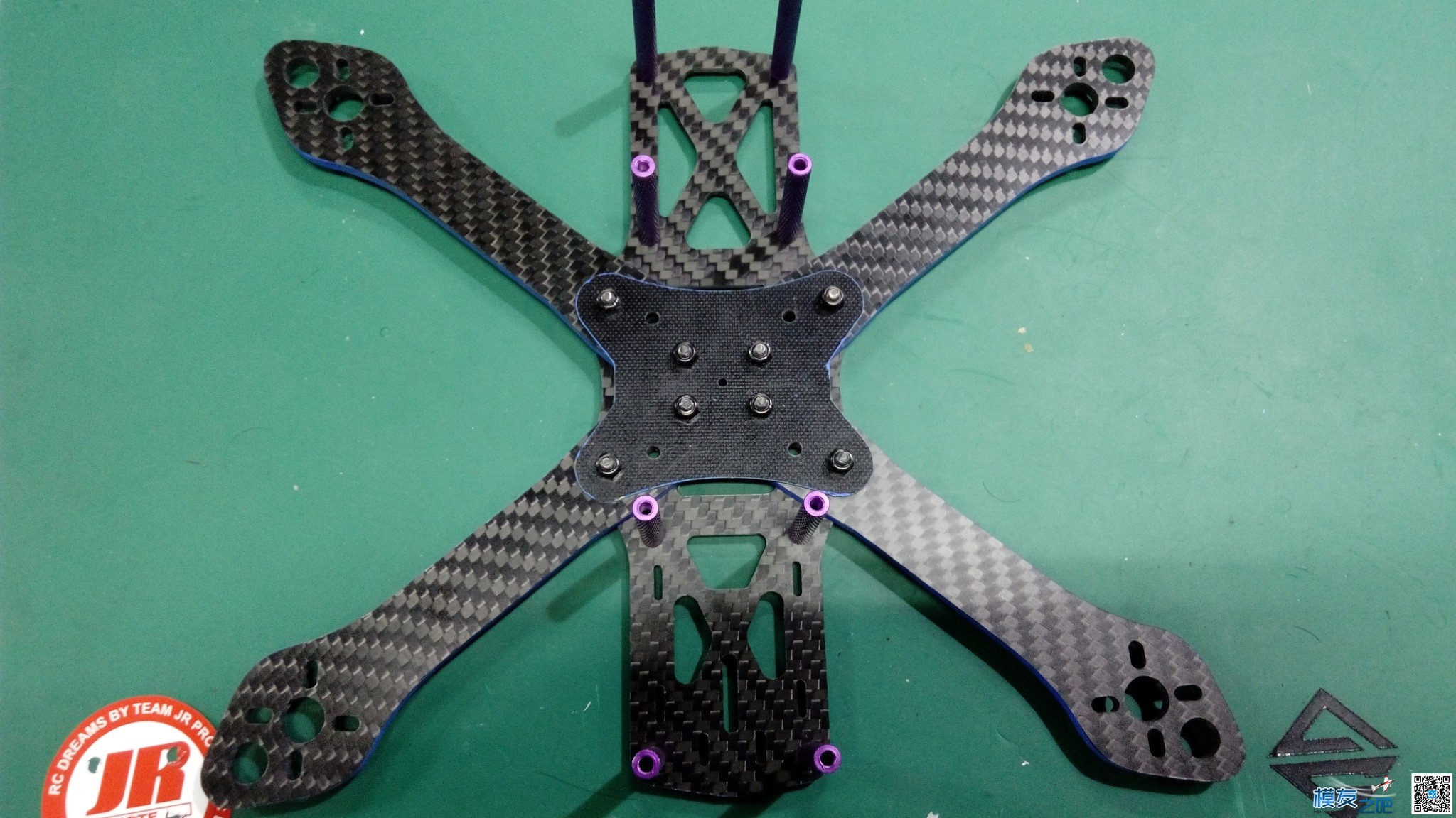

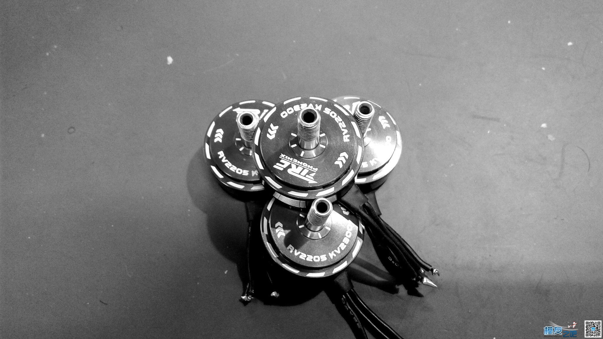

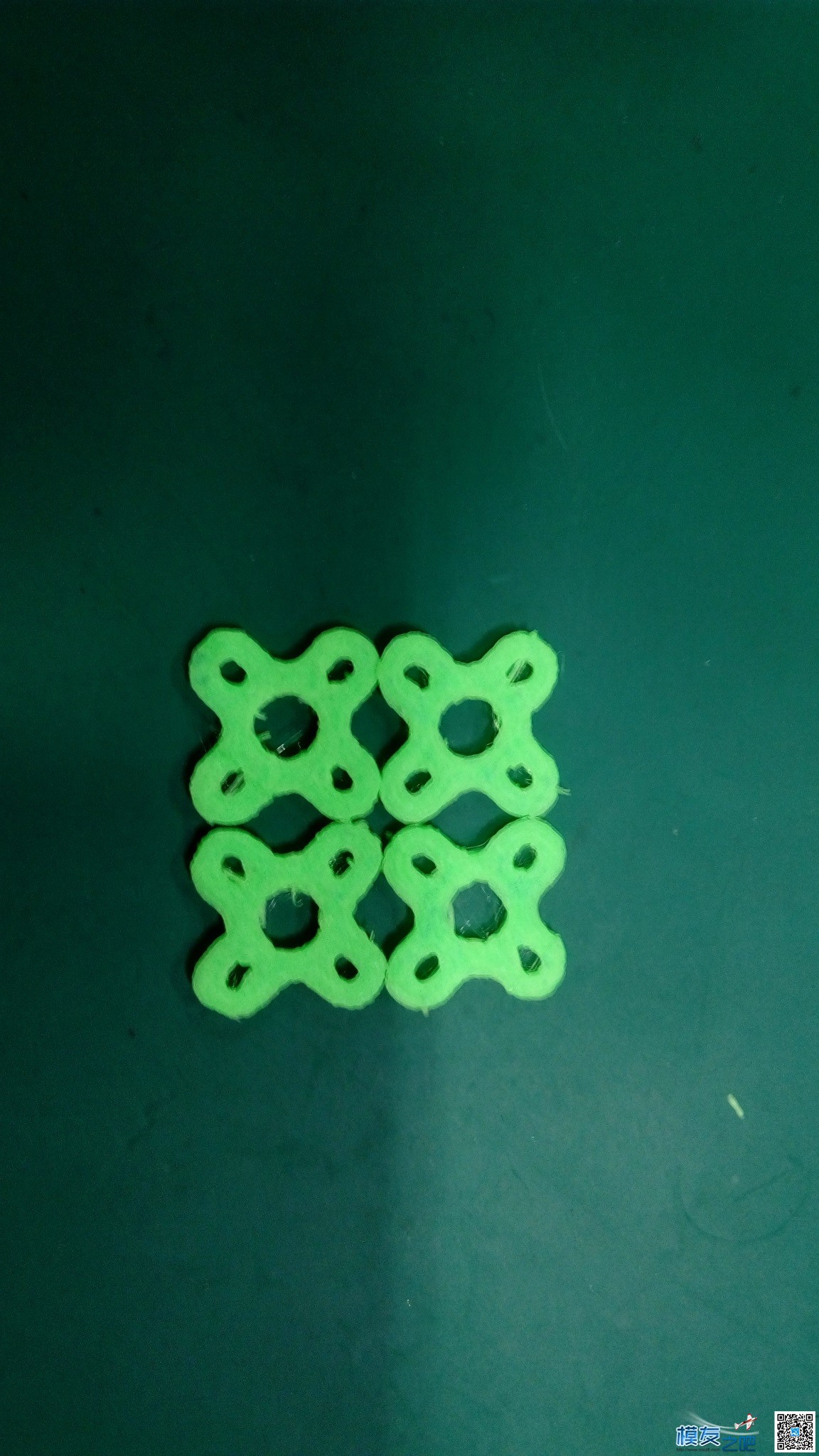

我选用火凤凰RV2205KV2300电机和火星人2#机架,还有3D打印的电机减震座。在此组装省略100字。

强烈建议各个电机厂家出一些长线版电机,专供黑蚁飞塔使用,至于线长多少呢,尺寸已经告诉你了。电机延长线后,成本增加,价格上长,毕竟使用方便,我想广大模友也好欣然接受的。

在安装飞塔的时候,对于新手有两件事非常重要!
一、四合一电调上的每一个焊点都比较小,焊点之间的距离也比较近,上锡的时候一定不要上的太满,小心不要连到旁边焊点;
二、焊接电源线时一定要注意,电源正负极接反将会损坏整块板!我用的14号电源线略粗,插不到孔里,就平躺着焊在焊点上。
