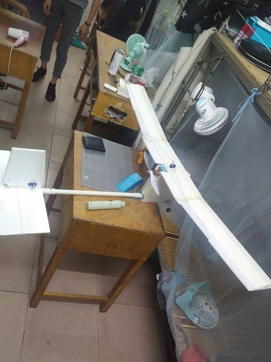

发表于 2017-8-4 16:22:27 | 显示全部楼层
副翼看着悬,内侧一般是襟翼的。另外,这么大翼展一个辉胜9g舵机估计够呛

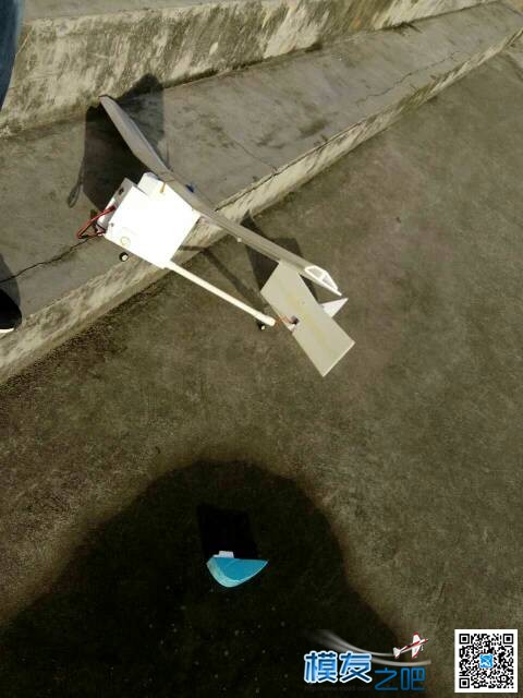

 楼主| 发表于 2017-8-6 08:19:52 | 显示全部楼层
炸了。。。。降落撞到电线杆

发表于 2017-8-6 12:11:39 | 显示全部楼层
恭喜升空成功
发表于 2017-8-10 00:15:56 | 显示全部楼层
损失也不太大,节哀吧!
发表于 2017-8-12 03:21:09 | 显示全部楼层
看一眼就知道设计不合理……尾巴巴长头短……怎么可能压住头……吸取教训吧……
发表于 2017-8-16 15:45:12 | 显示全部楼层
副翼这样斜拉,别扭啊
发表于 2017-8-20 03:05:06 | 显示全部楼层
副翼舵机好像不太对劲,我也这样安过,根本没用
