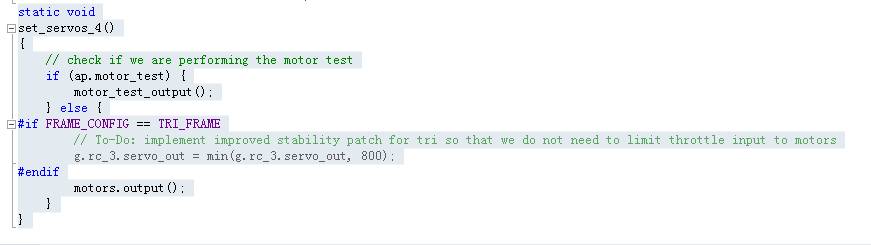

如题,最近看到变距四轴,看了看diy的方法,直接用直机尾波箱做的变距结构,但是飞控怎么办?有专用的变距飞控3DQ,但是价格灰常贵,不符合diy的风格了,考虑了下不是有开源的apm吗?源码也有现成的,我不是很懂代码,今天配置环境试了试,具体有篇帖子详细介绍了,百度apm飞控学习之路,重点是打来代码一头雾水啊,找不到pwm控制输出到esc的相关部分,网友说set_servos_4函数部分,但是太简洁,看不懂,如下

发表于 2017-8-2 22:39:54 | 显示全部楼层
没明白你要改什么,apm的输出pwm信号不区分电调和舵机,你把舵机直接接上就能用

发表于 2017-8-3 00:01:48 | 显示全部楼层
电调1000的pwm电机转速为0,舵机1500的pwm值回中,应该把电调输出值重新映射一下才能对应舵机吧。还有这个可变距四轴和平常四轴的遥控模式是一样的吗?

 楼主| 发表于 2017-8-3 01:10:50 | 显示全部楼层
jkd_405 发表于 2017-8-2 22:39 apm源码pwm电调输出信号改舵机舵量输出 舵机,飞控,电调,开源,DIY 作者:mengxingfeng 9094
没明白你要改什么,apm的输出pwm信号不区分电调和舵机,你把舵机直接接上就能用 ...
应该不能的,如6楼所述

发表于 2017-8-3 09:07:14 | 显示全部楼层
mengxingfeng 发表于 2017-8-3 01:10
应该不能的,如6楼所述
我也是醉了,还不是取决于你的舵机机械安装角度吗?
另外主电机完全可以映射一路遥控辅助通道过去,想直机一样,设置一个单独类似螺距的通道,还可以设置曲线,或者定速。
完全不需要在飞控源码上做文章啊
 楼主| 发表于 2017-8-3 09:19:17 | 显示全部楼层
jkd_405 发表于 2017-8-3 09:07 apm源码pwm电调输出信号改舵机舵量输出 舵机,飞控,电调,开源,DIY 作者:mengxingfeng 7580
另外主电机完全可以映射一路遥控辅助通道过去,想直 ...
昨晚看了看舵机的pwm控制信号,确实可以实现,只不过就是角度选择了,但是如何把比如油门信号映射到另一通道还得请教请教呀apm源码pwm电调输出信号改舵机舵量输出 舵机,飞控,电调,开源,DIY 作者:mengxingfeng 9122 apm源码pwm电调输出信号改舵机舵量输出 舵机,飞控,电调,开源,DIY 作者:mengxingfeng 2104 apm源码pwm电调输出信号改舵机舵量输出 舵机,飞控,电调,开源,DIY 作者:mengxingfeng 1144

发表于 2017-8-3 10:15:31 | 显示全部楼层
酱油党路过
发表于 2017-8-3 10:15:50 | 显示全部楼层
mengxingfeng 发表于 2017-8-3 09:19
昨晚看了看舵机的pwm控制信号,确实可以实现,只不过就是角度选择了,但是如何把比如油门信号映射到另一 ...
apm四轴模式pwm out5-8可以配置成舵机输出模式,其中有一个模式就是直接映射输入通道的5-8,每个通道需要单独指定。然后就是控里面的设置了。
你在遥控的5-8通道中的一个用可编程混控模式把油门通道给混控进去就行了,你还可以像直升机一样调油门曲线。
