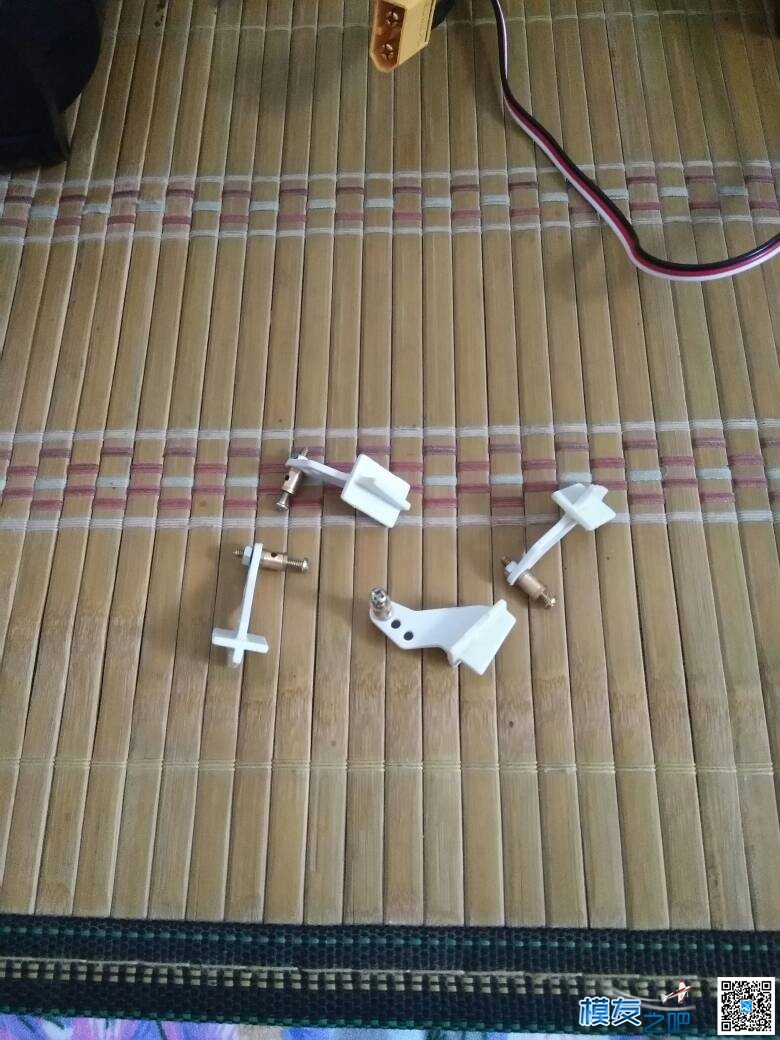

这种舵角用什么粘比较好(胶枪除外)   为什么我用泡沫胶粘拉几下就开了  已经等了一晚上

泡沫胶,热熔胶都可以
发表于 2017-8-1 16:00:47 | 显示全部楼层
泡沫胶即可,泡沫你要两个粘合面都上,等快干了再粘合。否则粘不牢。

我昨晚用泡沫胶粘了  今天早上试了几下就开了冲浪者x8 冲浪者x8摄像头 作者:0ks4lz2skN 1938 冲浪者x8 冲浪者x8摄像头 作者:0ks4lz2skN 5917

涂了泡沫胶要等他干了不黏手再粘

就胶枪粘的牢,你不用!
发表于 2017-8-1 17:16:47 | 显示全部楼层
热熔胶把下面一圈固定,妥妥的

家住农村 没有卖胶枪的  某宝上买一时半会又到不了

泡沫胶就挺好用的,我一开始也不会用,两面都涂上等胶不粘手再贴上压和,如果可以用重物压上,等12小时就可以了,但是气温要高温度低了胶粘不上,
热熔胶快速夏天很好用,就是比泡沫胶重

有没胶棒,用打火机烤了粘也行

拿打火机烧热熔胶潏一下
