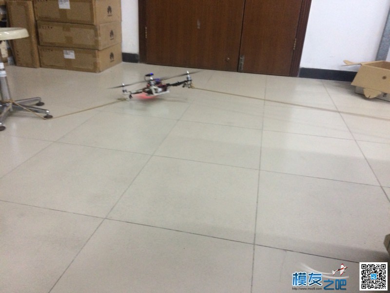

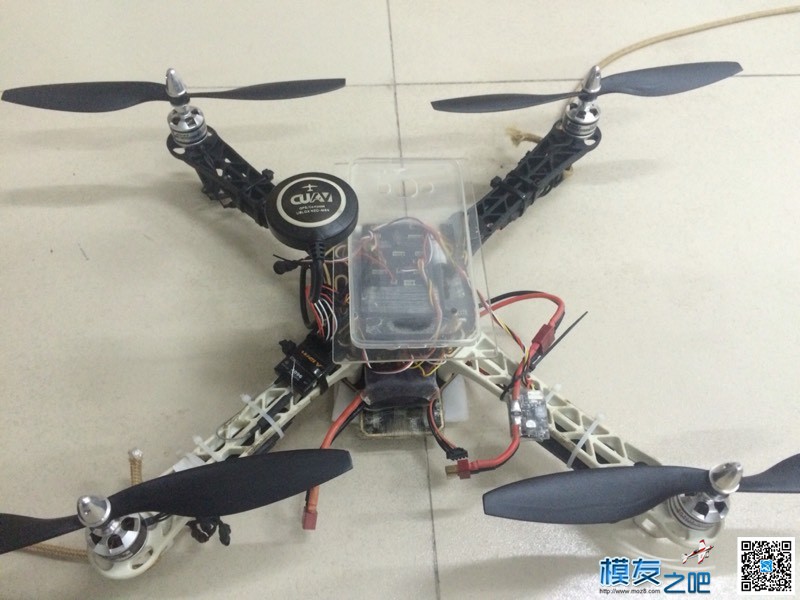

无人机往一侧飞 遥控器能加油门 但是方向控制不了 就是飞机整架都往一边侧着飞了 遥控器拉都拉不回来请问吧里各位大神 这是什么情况呀
发表于 2017-7-26 16:07:36 | 显示全部楼层
螺旋桨安装错了  或者是电机旋转方向   还有水平找准
发表于 2017-7-26 16:12:16 | 显示全部楼层
加速度计和油门行程重新校准一下

发表于 2017-7-26 16:23:05 | 显示全部楼层
上图片看看 有没有安装错了
 楼主| 发表于 2017-7-26 19:30:35 | 显示全部楼层
醉生梦死 发表于 2017-7-26 16:23 四轴无人机 无人机,遥控器,四轴 作者:Pockcy 9677
上图片看看 有没有安装错了
上面有块板 是我用来放手机的

 楼主| 发表于 2017-7-26 19:51:46 | 显示全部楼层
飞起来会这样的 就是我都往反方向打遥控器了
