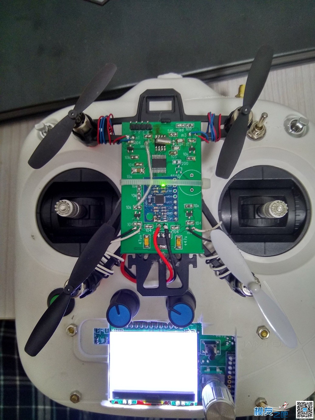

杀手控除了能做普通控外,还能直接玩空心杯了,只要你做好了杀手控2代,就可以享受使用这个10元出头的空心杯飞控接收一体板了。
杀手控制作帖及群号:http://www.moz8.com/thread-92055-1-2.html,不断获得固件升级和技术讨论
特点:
1.超低成本,相比动辄几十块的F3飞控,整控成本在12~13元,元件淘宝可得,
2.飞控接收一体,超轻。
3.性能方便也是采用了STM32系列芯片,稳稳当当,支持手动模式和自稳模式
4.直接在杀手控上可以直接PID调参
5.后继可按需加入定高,GPS等高级功能
6.焊接方便,全板仅主控一个20脚双排需要焊贴片,其他都是简单的SOP8或者插针和0603电容,小白皆可焊接。
视频演示:
直接安装在100mm机架上,配合8520空心杯,和我的杀手控合个照先。
这时初版,面积较大,最新版本正在打板中,面积缩小1/3,
[杀手控]教你10元出头做空心杯飞控接收一体板 飞控,固件,GPS,机架,空心杯 作者:leonfs 8493
杀手控上的PID调节选项
[杀手控]教你10元出头做空心杯飞控接收一体板 飞控,固件,GPS,机架,空心杯 作者:leonfs 1922 [杀手控]教你10元出头做空心杯飞控接收一体板 飞控,固件,GPS,机架,空心杯 作者:leonfs 2982
BOM成本表
[杀手控]教你10元出头做空心杯飞控接收一体板 飞控,固件,GPS,机架,空心杯 作者:leonfs 9806
原理图:
[杀手控]教你10元出头做空心杯飞控接收一体板 飞控,固件,GPS,机架,空心杯 作者:leonfs 5851 stm32f0_rx_control.pdf (33.66 KB, 下载次数: 96)

 楼主| 发表于 2017-7-26 08:23:13 | 显示全部楼层
小小熊 发表于 2017-7-26 08:08 [杀手控]教你10元出头做空心杯飞控接收一体板 飞控,固件,GPS,机架,空心杯 作者:leonfs 4551
这恐怕是最便宜的空心杯了吧
和量产玩具四轴上的比还差点,但在diy届就是最低的了

直接把板做大点,不用机架了
想过,问题是碰坏一个脚,板子整个废了,不合算
