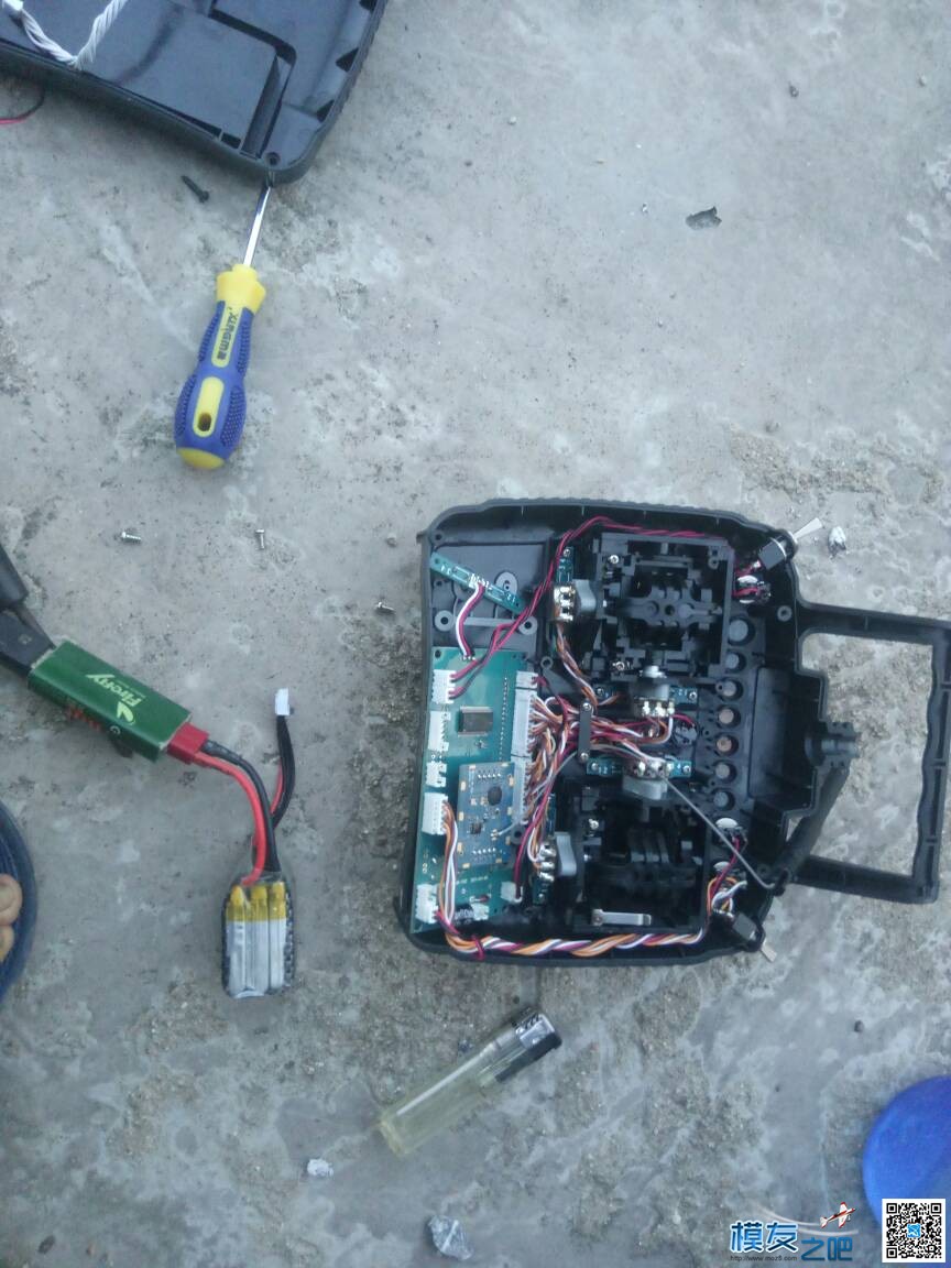

发表于 2017-7-24 20:40:15 | 显示全部楼层 |阅读模式
回厂修理,应该多少钱

找天地飞吴工。。。问题不大的话修理费20

怎么烧的, 可以说明清楚么?
 楼主| 发表于 2017-7-27 12:08:21 | 显示全部楼层
xubintww 发表于 2017-7-25 11:39 天地飞六通道二代烧了 天地飞,天地飞和x9d 作者:HTV-2 7271
怎么烧的, 可以说明清楚么?
就电压过高。我用升压板,电压不稳定烧的。
发表于 2017-7-27 12:12:04 | 显示全部楼层
HTV-2 发表于 2017-7-27 12:08 天地飞六通道二代烧了 天地飞,天地飞和x9d 作者:xubintww 3453
看看有没有保险电阻之类的,换一下
