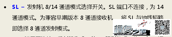

然后我根据切糕433的说明书说到的,把SL跟14通道短路,就可以切换到SBUS单线输入模式,成功了
然后问题来了,我原来是用第10通道来控制相机的拍照和摄像,但是我发现现在9和10通道似乎不起作用了,难道SBUS单线输入的模式只能控制8个通道吗?有没有办法像原来摇控直连一样控制超过8个通道?应该是可以的。
后来继续研究说明书,发现说明书里有这么一句。
分享一下切糕433转发模式的SBUS单线连接控制7-14通道(解决... 云台,接收机,SBUS,飞行模式,分享一下 作者:wetouns 4001
SL不连接,就是14通道模式,但是想要使用SBUS输入模式,就必须连接SL跟14呀,于是我猜测,那我能否连接G和14?这样就避开了SL,就是14通道模式了
然后,我成功了,10通道能用了
总结:
分享一下切糕433转发模式的SBUS单线连接控制7-14通道(解决... 云台,接收机,SBUS,飞行模式,分享一下 作者:wetouns 24
说明书里应该补充一句
SL跟14短路,就是SBUS单线输入模式1(能控制1-8通道)
G跟14短路,就是SBUS单线输入模式2(能控制1-14通道)

楼主,我和你完全一样的配置。华科D10。买的RXSBUS完全一样。我照着你的操作方法,短接G和14。结果我的遥控器有效的只有:四个方向队外,只有GEAR(两段)、MIX(三段)两个能用,其它的都不能用。短接G和14和短接SL、14效果完全一样。不知道你还有什么地方设置了。能否加你QQ向你请教。我的QQ396737623
 楼主| 发表于 2018-1-7 23:41:11 | 显示全部楼层
oudz 发表于 2017-12-30 20:17
楼主,我和你完全一样的配置。华科D10。买的RXSBUS完全一样。我照着你的操作方法,短接G和14。结果我的遥控 ...
你的接收机确定用了SBUS输出模式吗,另外我还有个猜想可能是不同批次的433也许电路上不太一样,你先按照常规的方法设置看行不行

楼主,我的SL与14短接,就可以控制8通以上啊
发表于 2018-11-12 16:21:53 | 显示全部楼层
不过G与14短接的确也可以控制8通以上
 楼主| 发表于 2018-11-12 16:45:37 | 显示全部楼层
MFD2018 发表于 2018-11-12 16:21 分享一下切糕433转发模式的SBUS单线连接控制7-14通道(解决... 云台,接收机,SBUS,飞行模式,分享一下 作者:wetouns 1892
不过G与14短接的确也可以控制8通以上
可能版本不同,电路或者程序上是有差异的,所以我这个方法也不是适用所有版本
