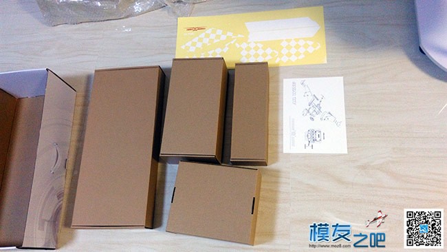

4个小箱+贴纸+说明书 大点的应该是左右主翼,然后是机身,翼梢小翼和机头套件,方形的是准备装控的吧!?但是我的是空机版,所有这个是空盒,不过也不会浪费 用来装零件也不错。

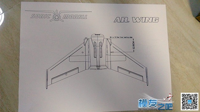

简单一张说明图纸,正面是飞翼的爆炸安装图。
AR.WING飞翼的开箱与简单组装试飞--回归固定翼FPV 穿越机,固定翼,电池,天线,舵机 作者:foxtwo 1897
反面是飞翼重心位置说明。

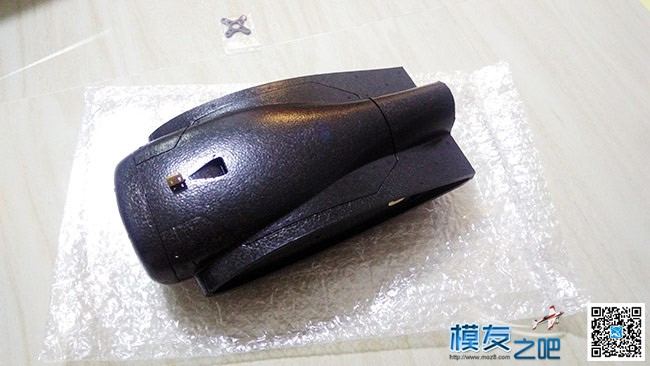

中盒子装这主机身,圆滑圆滑的外形很带感。
AR.WING飞翼的开箱与简单组装试飞--回归固定翼FPV 穿越机,固定翼,电池,天线,舵机 作者:foxtwo 3687
机头盖与机身用磁吸固定,方便实用。

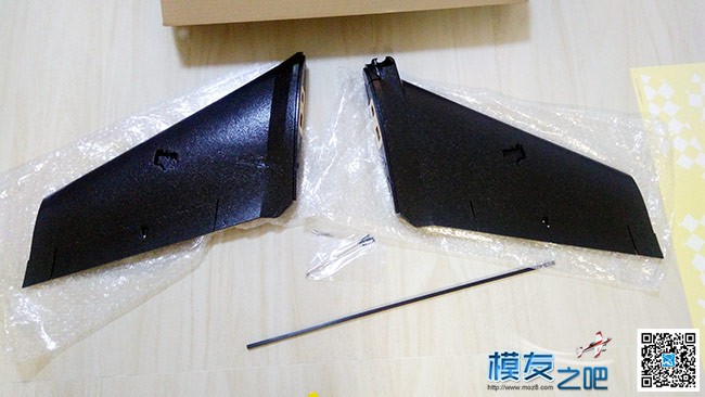

大盒子装着左右主翼和碳杆、拉杆。

其实AR.WING非常好安装,就三大件,套起来就是,先体验下模具好不好安装,卡槽好不好套,安装起来还顺手,卡得紧,完成度很高。

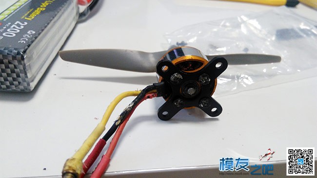

电机:2208 2600KV
电调:中特威30A
螺旋桨:6X5E
舵机:辉盛9克X2
电池:3S 2200毫安 25C
图传:5.8G 600毫瓦
摄像头:AIRFPV摄像头
OSD:穷人OSD
接收机:天9接收机

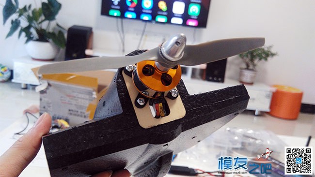

电机安装在电机架上
AR.WING飞翼的开箱与简单组装试飞--回归固定翼FPV 穿越机,固定翼,电池,天线,舵机 作者:foxtwo 4233
AR.WING飞翼的开箱与简单组装试飞--回归固定翼FPV 穿越机,固定翼,电池,天线,舵机 作者:foxtwo 6686

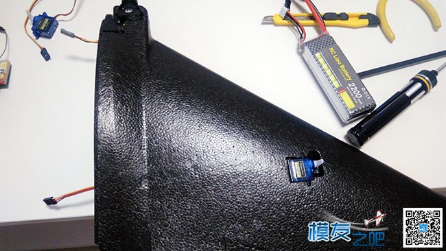

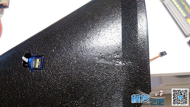

安装舵机,把舵机线透过去。
AR.WING飞翼的开箱与简单组装试飞--回归固定翼FPV 穿越机,固定翼,电池,天线,舵机 作者:foxtwo 3444
AR.WING飞翼的开箱与简单组装试飞--回归固定翼FPV 穿越机,固定翼,电池,天线,舵机 作者:foxtwo 6208
再安装拉杆,刚才已经校准过舵臂中位,所以通电后只需微调一下就好。舵机最好打上泡沫胶或热熔胶固定好。

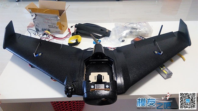

主翼安装,先套紧一边主翼,上紧手扭螺丝,再把碳杆从另一边穿过去,一直穿到底。
AR.WING飞翼的开箱与简单组装试飞--回归固定翼FPV 穿越机,固定翼,电池,天线,舵机 作者:foxtwo 7973
机体基本安装完成。
AR.WING飞翼的开箱与简单组装试飞--回归固定翼FPV 穿越机,固定翼,电池,天线,舵机 作者:foxtwo 4019
调试安装 摄像头、OSD 与图传链接
AR.WING飞翼的开箱与简单组装试飞--回归固定翼FPV 穿越机,固定翼,电池,天线,舵机 作者:foxtwo 2006

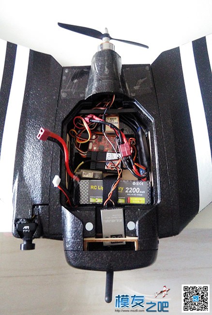

把电调、电池、OSD、图传、接收机都放进机身里面,但是发现难配重心,只要把图传放到机头,另外发现机身顶盖没预留天线孔,图传天线暂时从机头相机孔伸出。

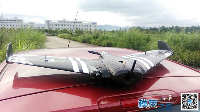

=试飞=
AR.WING飞翼的开箱与简单组装试飞--回归固定翼FPV 穿越机,固定翼,电池,天线,舵机 作者:foxtwo 8073
AR.WING飞翼的开箱与简单组装试飞--回归固定翼FPV 穿越机,固定翼,电池,天线,舵机 作者:foxtwo 1083
AR.WING飞翼的开箱与简单组装试飞--回归固定翼FPV 穿越机,固定翼,电池,天线,舵机 作者:foxtwo 2259
一个人试飞,不敢用眼镜,先用鹰眼旗舰版吧,OSD效果。
由于没时间编辑,先用手机录屏。
抛飞
试飞高度
降落
调整重心后 相对之前稳了点
调整后 降落

GPS和电调这么近,没什么影响吗,电调散热如何
