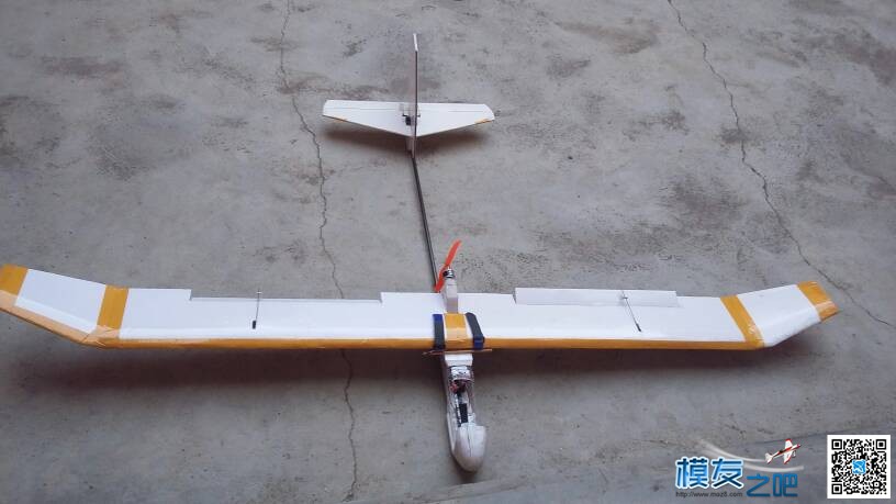

如图自制FPV载机,下午首飞飞了一圈下来,电机很烫,电调温度正常,随后打包回家了。
现在飞机装的是银燕2212电机1400kv  配8060浆  好盈天行者30a电调。在天上飞感觉没动力。
飞机翼展190cm长130cm。
求各路大神推荐动力配置,谢谢!
准备装飞控和图传完FPV!

2217或2814kv1000-1400配8~10寸桨

电调呢?什么牌子多少a?
发表于 2017-7-12 21:02:05 | 显示全部楼层
天行者50a

这么大的翼展用2212电机?太勉为其难了吧?最低也要用28
级别的吧
具体什么牌子,什么型号电机,多少a电调?

关键在天上感觉没动力,求推荐。

这么大翼展上十寸桨

1100kv差不多
