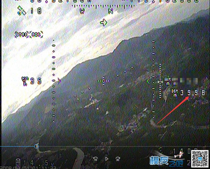

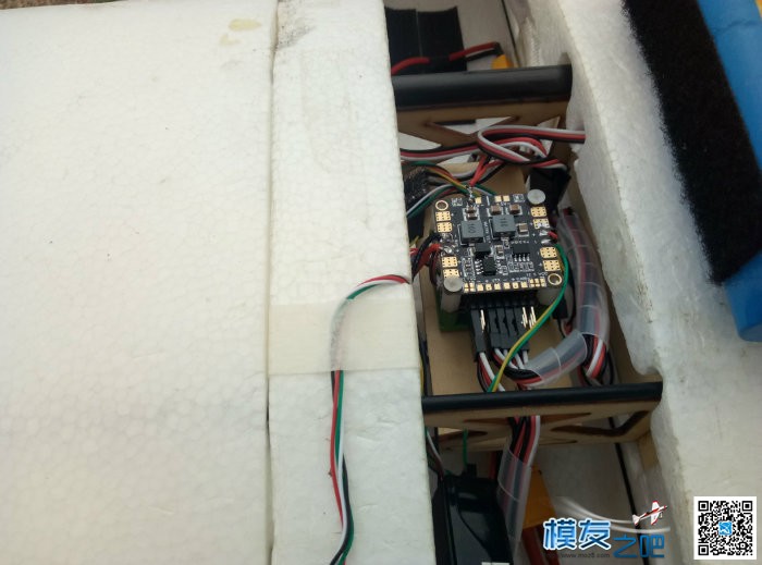

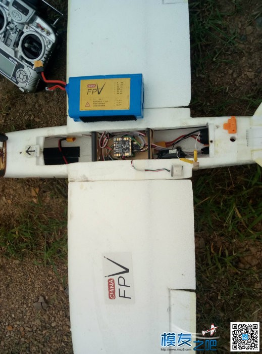

F3+小胖返航测试及天9拉锯(CHINAFPV) 电池,天线,图传,飞控,遥控器 作者:xiaoyi1225 7053 这次主要测试了f3的主动返航和被动返航,主动返航是指遥控信号丢失,飞控自主返航,被动返航是指遥控器打到RTH返航模式控制飞机返航,测试结果,不管是关遥控自主返航,还是打到RTH返航,都是可靠的。 F3+小胖返航测试及天9拉锯(CHINAFPV) 电池,天线,图传,飞控,遥控器 作者:xiaoyi1225 6694 F3+小胖返航测试及天9拉锯(CHINAFPV) 电池,天线,图传,飞控,遥控器 作者:xiaoyi1225 1619

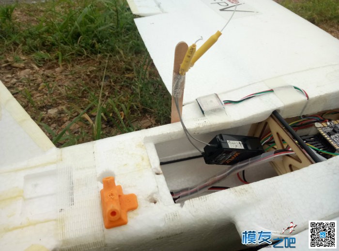

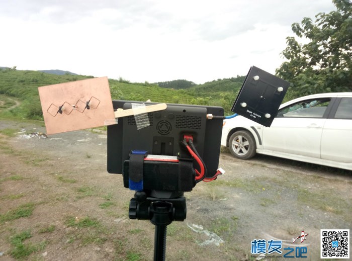

  这次测试没用433,用的天9+9通接受机,手举着遥控器,3997m未失控,但是飞机调头后出现短暂失控现象。图传是ts5828+枫叶棍子天线,电池是CHINAFPV18650 4S10000mah,接收用的枫叶14小平板+朋友自制双菱。

发表于 2017-7-11 14:11:26 | 显示全部楼层
GPS的波特率是多少?我买过说是F3专用GPS,插上去飞控识别不到
发表于 2017-7-11 14:23:19 | 显示全部楼层
求F3连GPS的调试方法
 楼主| 发表于 2017-7-11 14:25:22 | 显示全部楼层
anyhow18 发表于 2017-7-11 14:23 F3+小胖返航测试及天9拉锯(CHINAFPV) 电池,天线,图传,飞控,遥控器 作者:xiaoyi1225 261
求F3连GPS的调试方法
gps插uart2,把uart2的gps打开就好啦

发表于 2017-7-11 18:30:26 | 显示全部楼层
F3用的什么版本的,带气压计吗
 楼主| 发表于 2017-7-11 20:44:59 | 显示全部楼层
njhb001 发表于 2017-7-11 18:30 F3+小胖返航测试及天9拉锯(CHINAFPV) 电池,天线,图传,飞控,遥控器 作者:xiaoyi1225 5860
F3用的什么版本的,带气压计吗
不带,普通版
