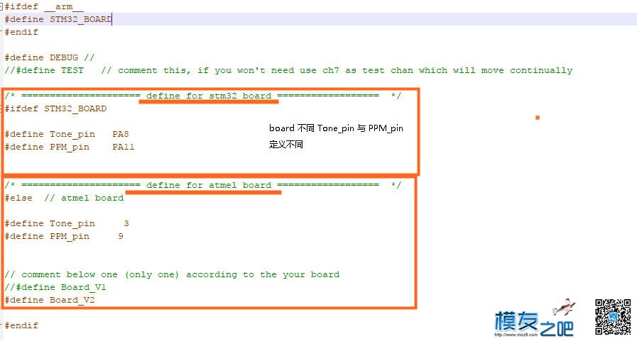

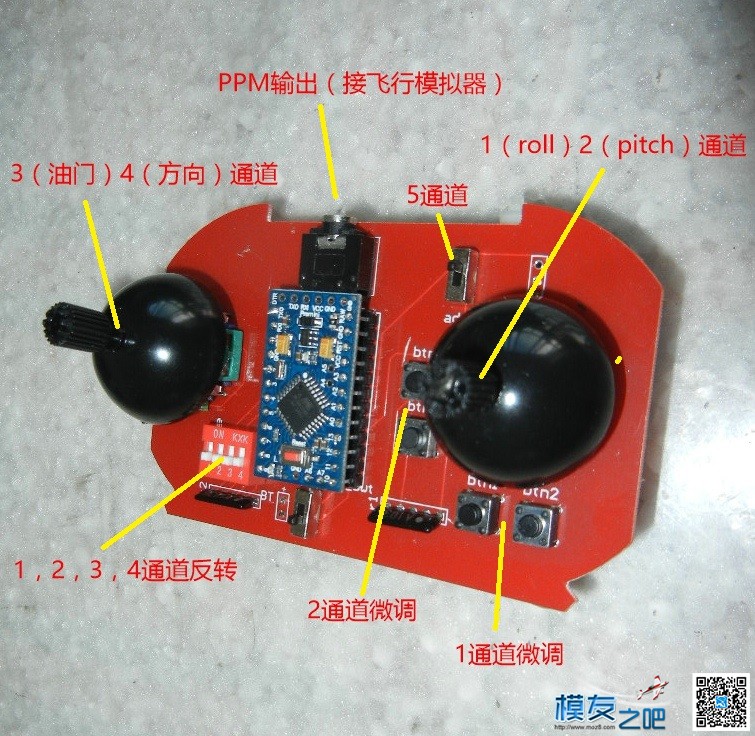

佩恩的更新源代码放在: http://pan.baidu.com/s/1i5BULGp
============== 2017-7-6 更新说明 ==============
补通道说明
佩恩控源代码 改动说明贴 (增加电池报警等) 电池,遥控器,鸣人vs佩恩,佩恩怎么死的,火影忍者ol 作者:payne.pan 2637
a)  V1 V2 版本的选择
现在硬件主要有两个版本 V1  V2
佩恩控源代码 改动说明贴 (增加电池报警等) 电池,遥控器,鸣人vs佩恩,佩恩怎么死的,火影忍者ol 作者:payne.pan 9467
改写 config.h 可以选择 v1 v2 版本
b)  打开 7 通道 作为测试通道
Config.h 用下面的宏打开
#define TEST
作用:7通道将不停的变化,有助于测试高频头的距离和灵敏度。(前提:把佩恩的ppm输出喂给高频头)
============== 2017-7-25 更新说明 ==============
源代码同时支持 stm32 和 arduino (mega328P mega8A  16M)
先参照文章 http://grauonline.de/wordpress/?page_id=1004,把你 Arduino STM32 环境建好,就可以直接编译了。
切换回 "Pro Mini" 一样可以编译 atmel 328P or   "NG or Older" 编译 mega8A 16M
佩恩控源代码 改动说明贴 (增加电池报警等) 电池,遥控器,鸣人vs佩恩,佩恩怎么死的,火影忍者ol 作者:payne.pan 9016
佩恩控源代码 改动说明贴 (增加电池报警等) 电池,遥控器,鸣人vs佩恩,佩恩怎么死的,火影忍者ol 作者:payne.pan 9418
============== 2017-8-4 更新说明 ==============
* 支持微调及时保存
* 3分钟不动遥控器, 就报警提醒(主要提醒关电)
* pin 2 和  gnd接触,则保存数据全部重置 (对 stm32暂时无效)
============== 2017-9-5 更新说明 ==============
* 增加电量报警 (注意看 BatAlertControl.cpp, 缺省参数 3.3v为基准,最大测量6.6v的电压 )
* 增加对1,4通道不同布局电位器的支持
佩恩控源代码 改动说明贴 (增加电池报警等) 电池,遥控器,鸣人vs佩恩,佩恩怎么死的,火影忍者ol 作者:payne.pan 5378
佩恩控绕过 pro mini ( 继续使用,也可以),直接使用芯片
