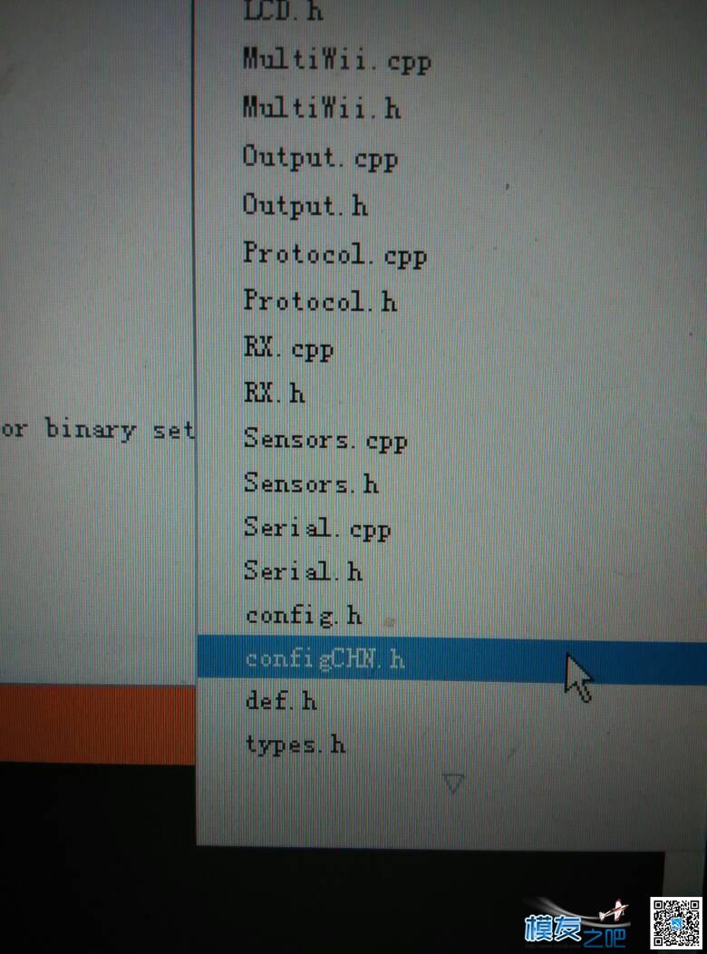

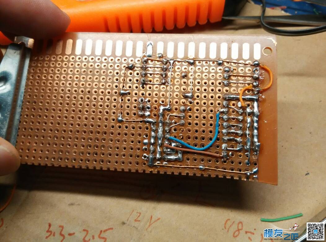

按照“想灰的孩纸”在2015年发的教程做的。电路焊接没有问题,卡在了软件调试的阶段。
1.在ardunioIDE编译时报错。
2.不知道在config.h具体要配置哪些地方。
3.运行multiwiiconf.exe又报错。
三道难关拦在小白面前让我不知所措。哪位大神路过能否指点一二?

换个版本试试,我记得当时我用的最新版,总是报错,然后用了别人提供的版本,就刷进去了
换了一个版本,还是不行,论坛里有人说是config.h没配置好。可是我不会配置。

顺便表达一下自己的浅显之见:Windows找不到javaw.exe会不会是java没有用安装版的用的绿色版

我也感觉是config.h的问题,把你的config.h全部复制了粘贴上来,说明你要飞什么机,用什么接受机,我来试试。
发表于 2017-7-5 10:36:48 | 显示全部楼层
至于第二个问题,你需要这个https://www.java.com/zh_CN/

发表于 2017-7-5 12:39:25 | 显示全部楼层
最后一张图要安装JAVA程序才能运行
发表于 2017-7-5 13:27:23 | 显示全部楼层
用原版的配置,别用翻译版的
