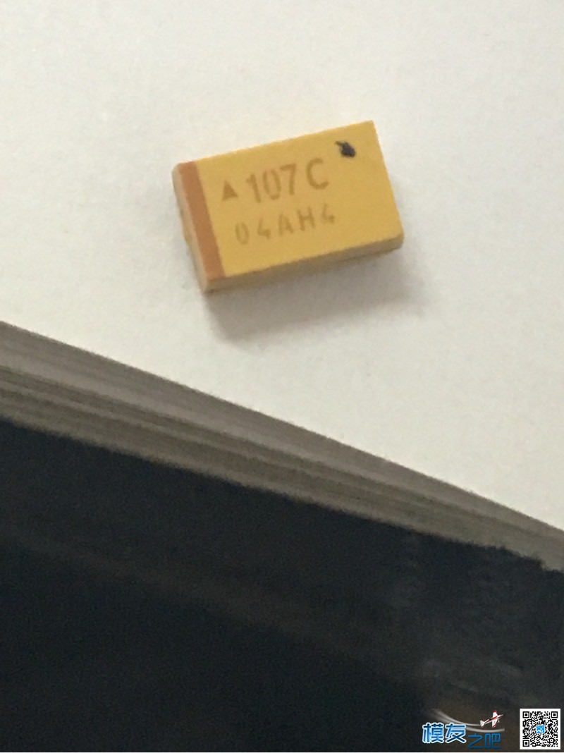

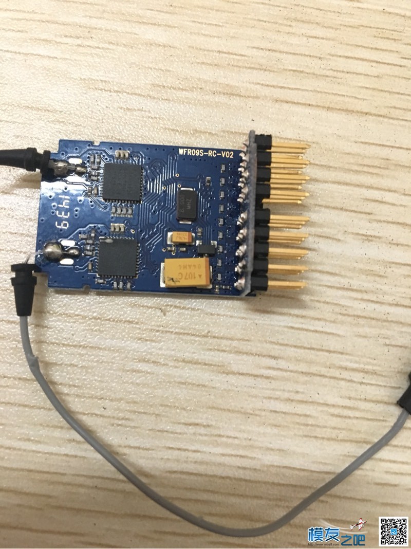

炸鸡把接收机的胆电容炸掉了,电容上面写着107c 04AH4,107c是型号,04AH4是生产批次吗?

发表于 2017-6-29 19:20:39 | 显示全部楼层
功放模块也烧了吧,建议反厂维修

发表于 2017-6-29 21:39:07 | 显示全部楼层
前面小A是avx标志 107是电容值 c是额定电压 04AH4是批次号
发表于 2017-6-29 23:13:07 | 显示全部楼层
楼上+1
发表于 2017-6-30 09:47:06 | 显示全部楼层
107是100uF,钽电容的容值
 楼主| 发表于 2017-7-8 17:03:11 | 显示全部楼层
多轴52521 发表于 2017-6-29 19:20
功放模块也烧了吧,建议反厂维修
怎么返厂啊,贵不?
发表于 2017-7-9 01:23:32 | 显示全部楼层
feibashaonian 发表于 2017-7-8 17:03 天地飞9接受机有问 天地飞,接收机,电容 作者:多轴52521 3677
怎么返厂啊,贵不?
不贵,百度天地飞售后电话,先打电话咨询
发表于 2017-7-10 11:34:22 | 显示全部楼层
楼主,问题解决了没有?
 楼主| 发表于 2017-7-10 22:58:28 | 显示全部楼层
蛋蛋 发表于 2017-7-10 11:34 天地飞9接受机有问 天地飞,接收机,电容 作者:feibashaonian 9403
楼主,问题解决了没有?
过段时间有时间了准备返厂修下
