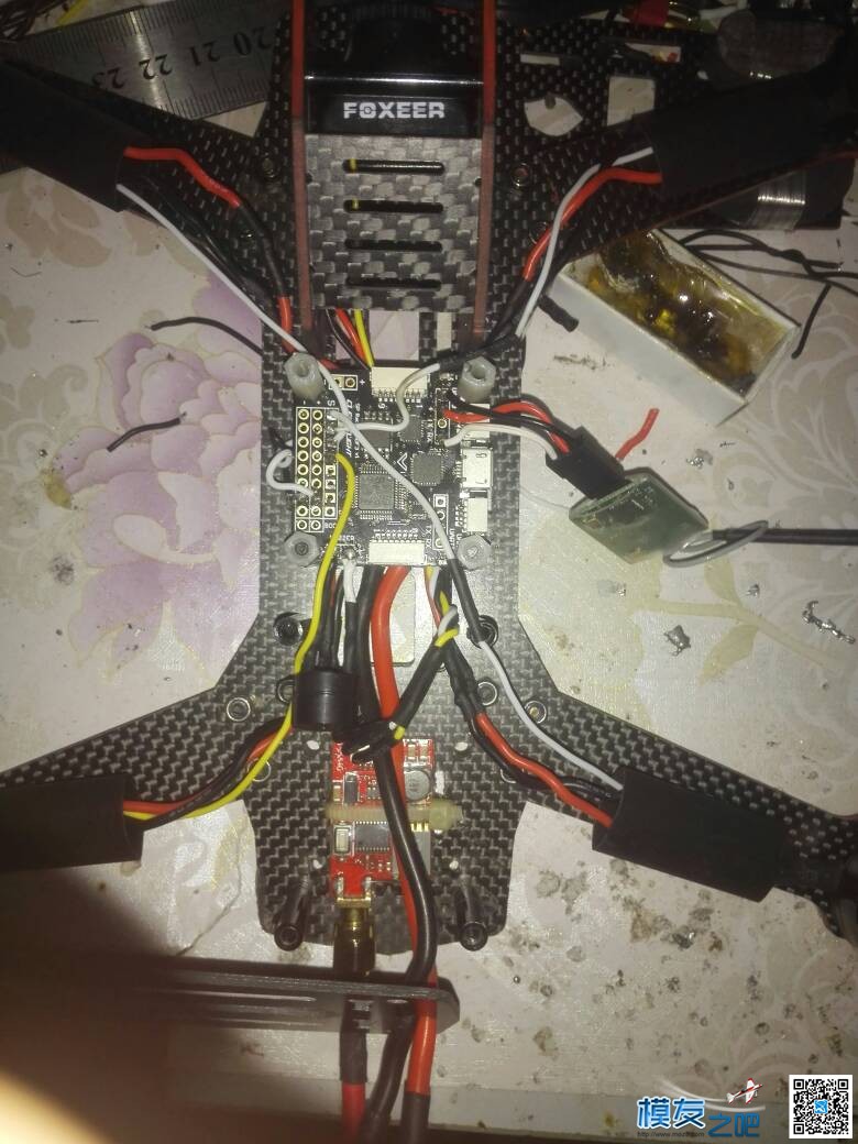

如题,刚刚把飞机装好解锁推油门以后电机一直抖动,是怎么回事,也不像焊虚啊,电调也没烧,反正一推油门就抖动,哪位大神知道,帮忙指点一下啦,本人用的f3飞控穿越机一号电机抖动 穿越机,飞控,电调,电机 作者:小贤 9182 穿越机一号电机抖动 穿越机,飞控,电调,电机 作者:小贤 7136 穿越机一号电机抖动 穿越机,飞控,电调,电机 作者:小贤 1585

好像写错了,是f3飞控
发表于 2017-6-28 22:53:21 | 显示全部楼层
先检查你34号电机信号线是不是接反了。从图上看是错了,白黄应对调。
 楼主| 发表于 2017-6-28 23:18:09 | 显示全部楼层
Stone95 发表于 2017-6-28 22:53 穿越机一号电机抖动 穿越机,飞控,电调,电机 作者:小贤 507
刚才检查了一下,电调坏了

缺相了
发表于 2017-6-29 15:03:53 | 显示全部楼层
电机线 虚焊? 这几天飞了没?
