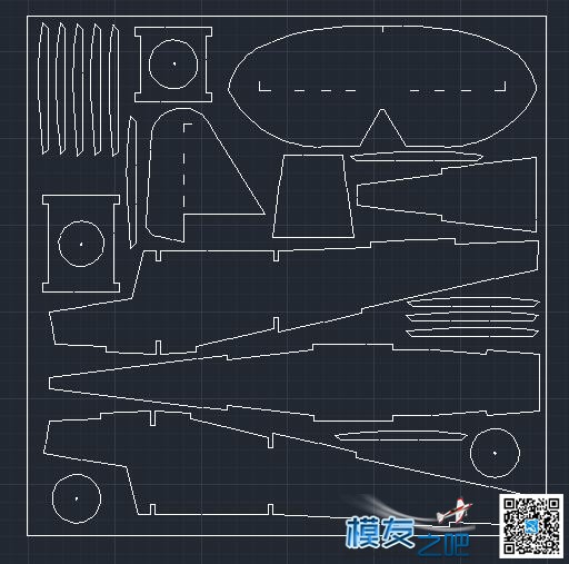

小飞机好是好,不过就是不抗风,一阵怪风就只能上树了,前前后后上了3-4架,继续这样飞丢了做,做好了再飞丢,全手工做会感觉好累,所以直接画图找厂家帮忙切套材 【sgsd00775】又来做室内小飞机!机翼制作在5楼 电机,图纸,接收机,发动机,是这样的 作者:sgsd00775 1187 CAD画好图纸

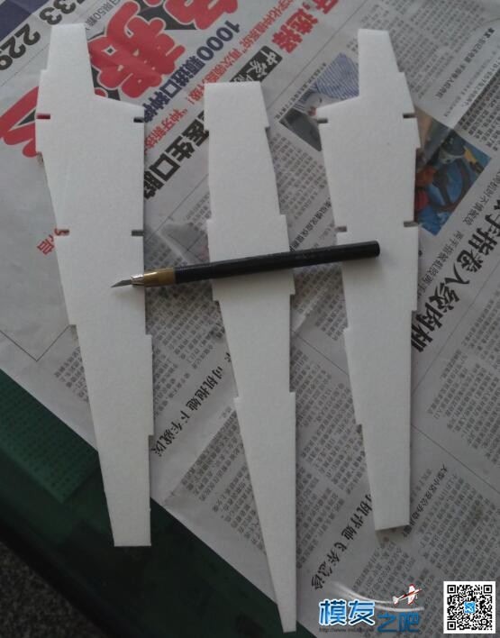

【sgsd00775】又来做室内小飞机!机翼制作在5楼 电机,图纸,接收机,发动机,是这样的 作者:sgsd00775 140 切出来就是这样的了,这个是用3MM的D板,贵
【sgsd00775】又来做室内小飞机!机翼制作在5楼 电机,图纸,接收机,发动机,是这样的 作者:sgsd00775 1783

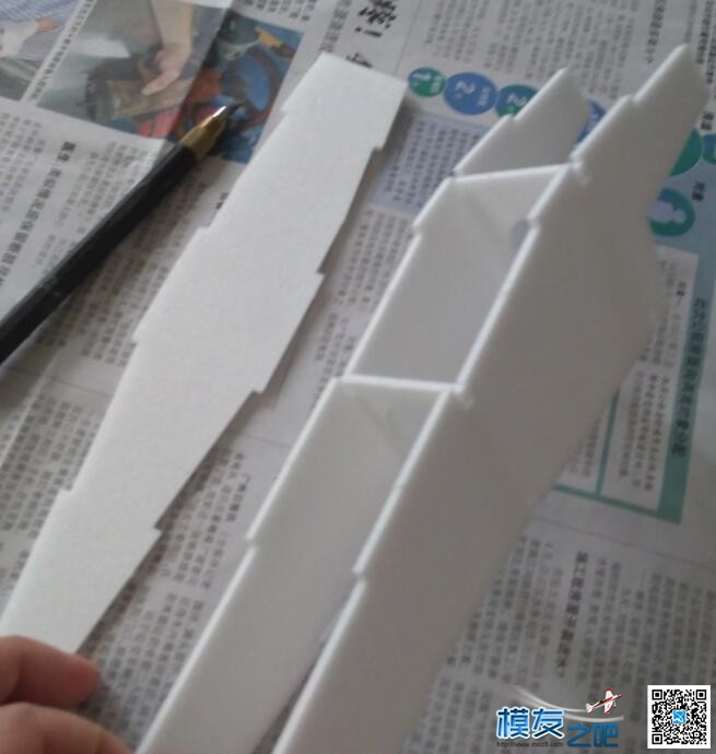

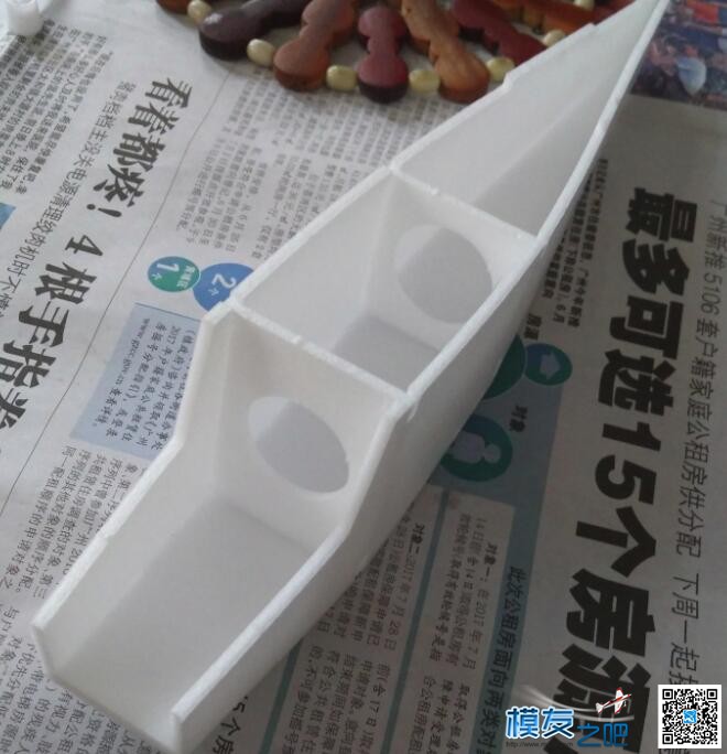

【sgsd00775】又来做室内小飞机!机翼制作在5楼 电机,图纸,接收机,发动机,是这样的 作者:sgsd00775 4612 拿出机身和隔板
【sgsd00775】又来做室内小飞机!机翼制作在5楼 电机,图纸,接收机,发动机,是这样的 作者:sgsd00775 2223
【sgsd00775】又来做室内小飞机!机翼制作在5楼 电机,图纸,接收机,发动机,是这样的 作者:sgsd00775 8680 这样两边夹,粘好

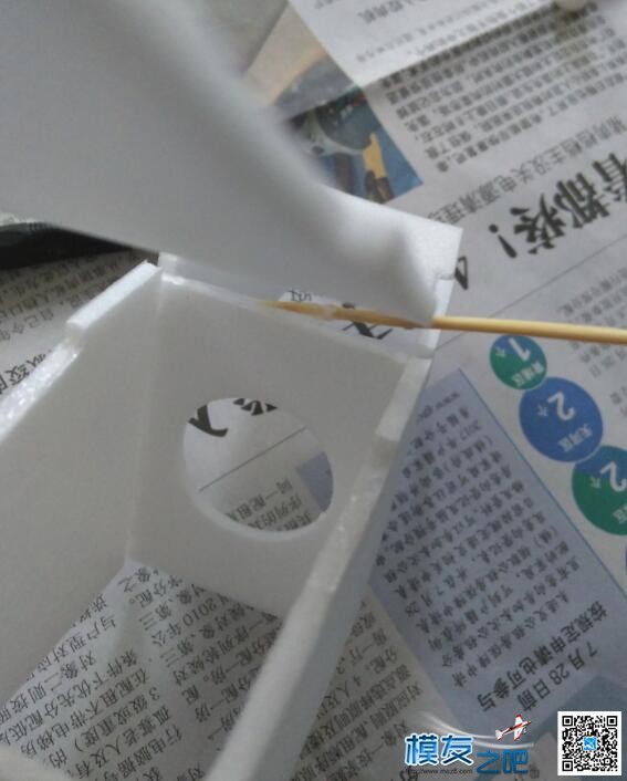

【sgsd00775】又来做室内小飞机!机翼制作在5楼 电机,图纸,接收机,发动机,是这样的 作者:sgsd00775 6628 飞机的肚子这样黏上去,先从鸡头开始上胶,慢慢到尾部,鸡头记得对齐了粘

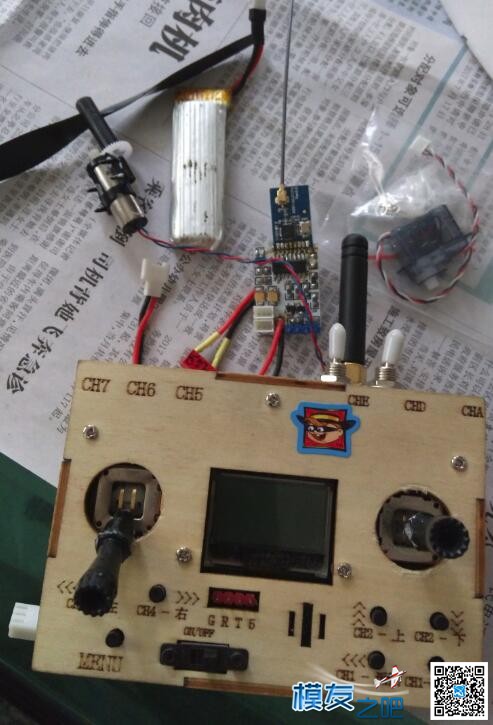

【sgsd00775】又来做室内小飞机!机翼制作在5楼 电机,图纸,接收机,发动机,是这样的 作者:sgsd00775 5310 电装还是这套萝丽三代的,才31克,不错的

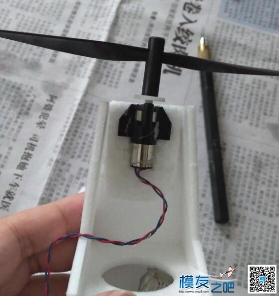

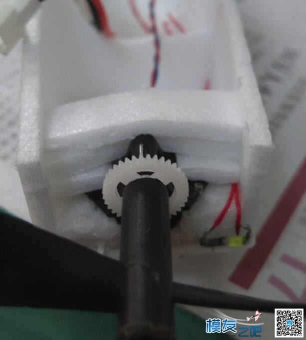

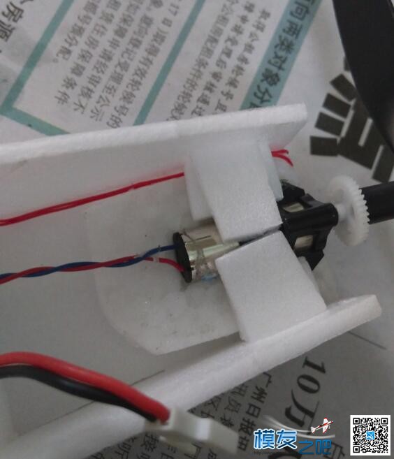

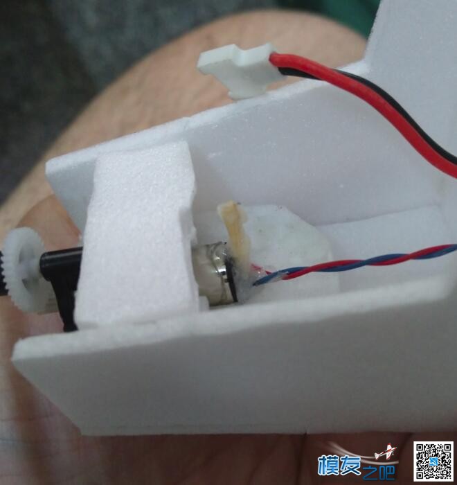

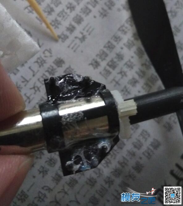

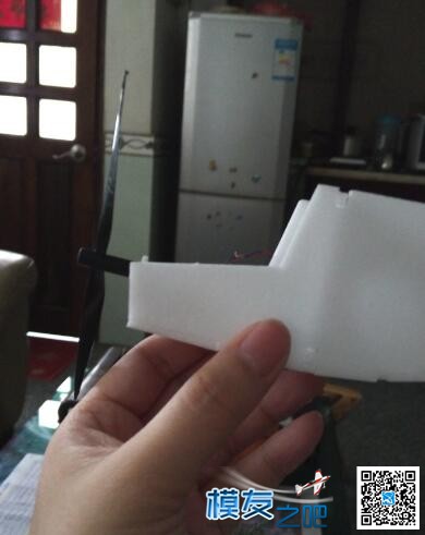

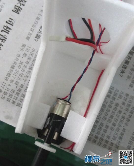

【sgsd00775】又来做室内小飞机!机翼制作在5楼 电机,图纸,接收机,发动机,是这样的 作者:sgsd00775 5935 电机使用的是8523的伟力减速组,用EPP切U型,套到电机位置粘好,这样就能让电机和U型EPP尽量平整,方便固定在机头
【sgsd00775】又来做室内小飞机!机翼制作在5楼 电机,图纸,接收机,发动机,是这样的 作者:sgsd00775 9386 就这样放鸡头,会发现电机上翘,这样飞机抬头会厉害,我们需要适当修改一下
【sgsd00775】又来做室内小飞机!机翼制作在5楼 电机,图纸,接收机,发动机,是这样的 作者:sgsd00775 8566
【sgsd00775】又来做室内小飞机!机翼制作在5楼 电机,图纸,接收机,发动机,是这样的 作者:sgsd00775 8001 电机座后面加一片EPP,这样再放到鸡头,电机就和机身平衡了
【sgsd00775】又来做室内小飞机!机翼制作在5楼 电机,图纸,接收机,发动机,是这样的 作者:sgsd00775 3814 粘机座的时候需要稍稍的右拉,就是桨向右边偏一点点再粘

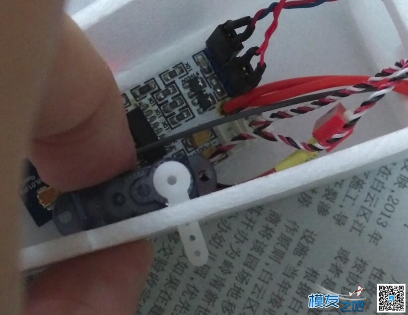

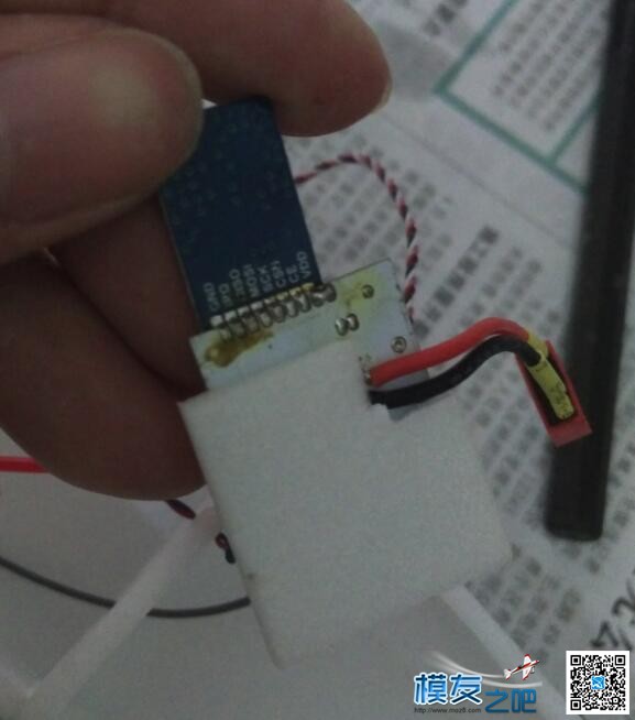

【sgsd00775】又来做室内小飞机!机翼制作在5楼 电机,图纸,接收机,发动机,是这样的 作者:sgsd00775 5766 接收机我们再背面粘一片EPP,方便固定
【sgsd00775】又来做室内小飞机!机翼制作在5楼 电机,图纸,接收机,发动机,是这样的 作者:sgsd00775 3791 电机线和接收机链接后,接收机电源线伸到鸡头位置,在隔板这里用D板边角料固定一下线路
【sgsd00775】又来做室内小飞机!机翼制作在5楼 电机,图纸,接收机,发动机,是这样的 作者:sgsd00775 6926 接收板还有个空余的电机输出接口,不要浪费了,我们在这里插上一个航灯,航灯可以通过开关通道控制

【sgsd00775】又来做室内小飞机!机翼制作在5楼 电机,图纸,接收机,发动机,是这样的 作者:sgsd00775 3847 然后我们这里做电机座的加固,分别粘万能的边角料顶住电机座,然后粘牢固了

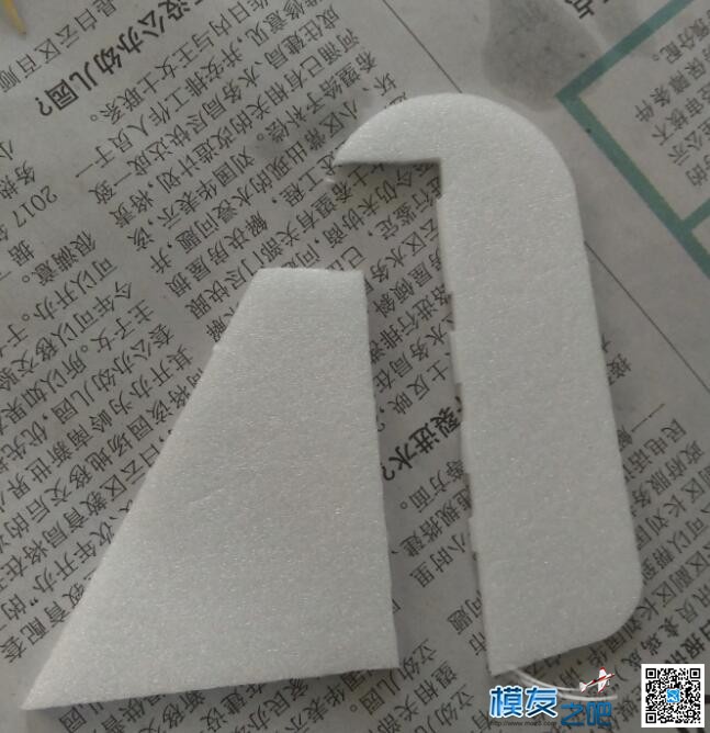

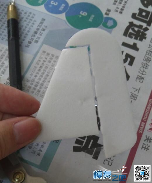

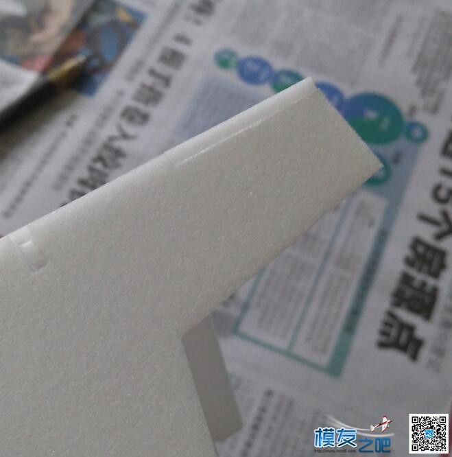

【sgsd00775】又来做室内小飞机!机翼制作在5楼 电机,图纸,接收机,发动机,是这样的 作者:sgsd00775 2612 粘尾翼,如果需要开升降舵,可以沿着虚线切开,自己用一次性胶杯做铰链就行

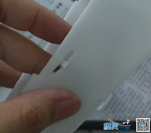

【sgsd00775】又来做室内小飞机!机翼制作在5楼 电机,图纸,接收机,发动机,是这样的 作者:sgsd00775 9856 这里需要开转向舵,切开,中间插胶杯条,粘好

【sgsd00775】又来做室内小飞机!机翼制作在5楼 电机,图纸,接收机,发动机,是这样的 作者:sgsd00775 9414 粘上尾随,转向舵最下面记得多插一条铰链,查到飞机尾部,然后粘好,这样才能更好固定舵面

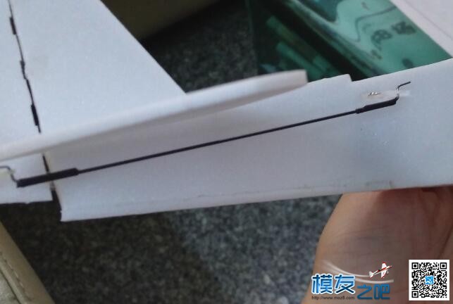

【sgsd00775】又来做室内小飞机!机翼制作在5楼 电机,图纸,接收机,发动机,是这样的 作者:sgsd00775 4429
【sgsd00775】又来做室内小飞机!机翼制作在5楼 电机,图纸,接收机,发动机,是这样的 作者:sgsd00775 4152 装好拉杆,粘好舵面,舵角另外一面也要上边角料加固

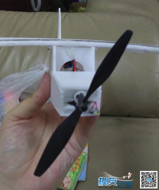

【sgsd00775】又来做室内小飞机!机翼制作在5楼 电机,图纸,接收机,发动机,是这样的 作者:sgsd00775 8544 鸡头粘发动机盖板,这里最好粘完就用透明胶带捆一下,因为我的飞机多数炸鸡都会撞飞这个盖板,后来捆了胶带就怎么装都只是微微变形而已
【sgsd00775】又来做室内小飞机!机翼制作在5楼 电机,图纸,接收机,发动机,是这样的 作者:sgsd00775 8185 电装仓盖板,喜欢粘就粘,我是喜欢方便维修的,所以我只粘后半部分,靠机身宽大那部分我用磁钢粘,方便拿下来检查维修

sgsd00775 发表于 2017-6-28 18:45
亲测1S下不会融化,飞机头炸烂了电机都还是牢牢固定着。
你是怎么固定的?我用热熔胶固定720空心杯,很容易就融化了

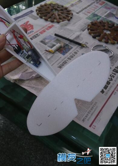

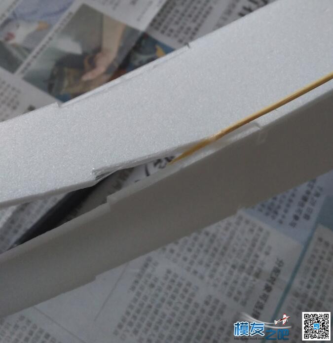

占楼发机翼制作 【sgsd00775】又来做室内小飞机!机翼制作在5楼 电机,图纸,接收机,发动机,是这样的 作者:sgsd00775 154

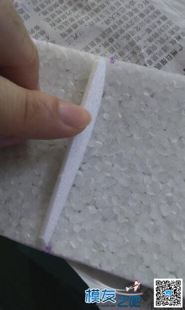

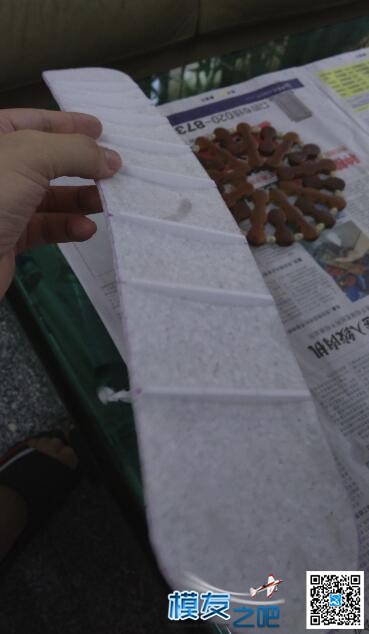

【sgsd00775】又来做室内小飞机!机翼制作在5楼 电机,图纸,接收机,发动机,是这样的 作者:sgsd00775 4010 我是用EPP做的机翼,因为够软所以耐炸,机翼上面年已经标好翼肋的定点,由于翼肋已经是全部切好的现成货,直接拿下来黏上去就行,不过粘之前我们要在机翼另一面靠前缘位置粘一条碳杆用作加固机翼

继续机翼制作,前面的帖子不能编辑了
【sgsd00775】又来做室内小飞机!机翼制作在5楼 电机,图纸,接收机,发动机,是这样的 作者:sgsd00775 9359
切好EPP机翼
【sgsd00775】又来做室内小飞机!机翼制作在5楼 电机,图纸,接收机,发动机,是这样的 作者:sgsd00775 2077
已经标注好翼肋位置
【sgsd00775】又来做室内小飞机!机翼制作在5楼 电机,图纸,接收机,发动机,是这样的 作者:sgsd00775 3245
先在机翼前缘加一条碳杆稍稍加固
【sgsd00775】又来做室内小飞机!机翼制作在5楼 电机,图纸,接收机,发动机,是这样的 作者:sgsd00775 6929
然后再粘好翼肋,一共提供了10条翼肋,喜欢的可以全部加上去,我试过6个和8个都可以了
【sgsd00775】又来做室内小飞机!机翼制作在5楼 电机,图纸,接收机,发动机,是这样的 作者:sgsd00775 6615
【sgsd00775】又来做室内小飞机!机翼制作在5楼 电机,图纸,接收机,发动机,是这样的 作者:sgsd00775 2111
做好之后的飞机大概就是这样子了
【sgsd00775】又来做室内小飞机!机翼制作在5楼 电机,图纸,接收机,发动机,是这样的 作者:sgsd00775 7393
这个是我之前手工切的,机翼加了两条碳杆,其实浪费了,因为还是要拉棉线才能稳固机翼,所以粘一条碳杆就足够
【sgsd00775】又来做室内小飞机!机翼制作在5楼 电机,图纸,接收机,发动机,是这样的 作者:sgsd00775 221
电装仓用磁钢,可以随时打开检修
至此全部放完制作过程了,感谢各位看官。
