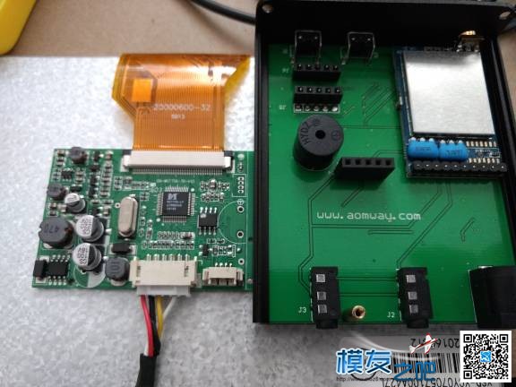

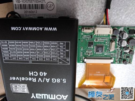

显示屏有红黑黄红,打算与接收机焊接,不知道怎么接线,请教大家。

主要是AV接线的问题,发现怎么弄都没图像,AV接口是怎么接的呢,单根线吗。
发表于 2017-6-25 17:50:03 | 显示全部楼层
一般白色是音频 黄色是视频 红黑是电源  电源一般有5v12v区别 要先量过了再接

发表于 2017-6-25 18:19:49 | 显示全部楼层
首先排除发射的问题吧,我也遇到过没图像,最后就是发射的问题

发表于 2017-6-25 20:16:06 | 显示全部楼层
黑色负极  红色正极  黄色AV输入
发表于 2017-6-25 20:30:21 | 显示全部楼层
红正黑负 黄信号 白音频

发表于 2017-6-27 23:35:17 | 显示全部楼层
红电源,黑gnd,黄video,白audio
