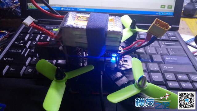

f3飞控自稳模式,加速特猛,一下就翻机,而且不可控
发表于 2017-6-19 20:04:17 | 显示全部楼层 |阅读模式

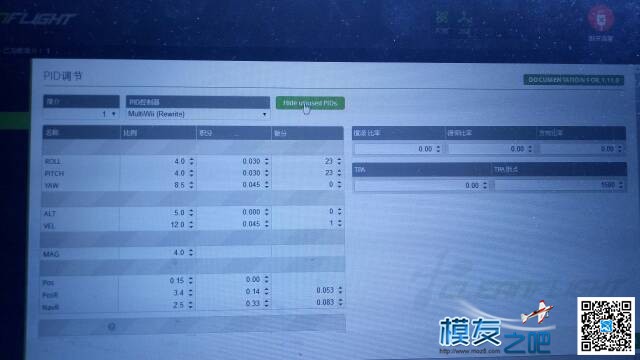

f3飞控自稳模式,加速特猛,一下就翻机,而且不可控,也没有回调pid的大师评论指导指导

先确定飞控是不是安稳了,校准加速度计

可能三叶桨的推力大,换换两叶桨试试。
 楼主| 发表于 2017-6-20 10:26:14 | 显示全部楼层
kuyedie 发表于 2017-6-20 09:29 f3飞控自稳模式,加速特猛,一下就翻机,而且不可控 飞控,f3飞控飞固定翼,f3飞控怎么用 作者:507850078 3435
可能三叶桨的推力大,换换两叶桨试试。
嗯,可能

检查电机顺序吧,1234对了没

楼主,你用的是啥版本bf软件?感觉好老
