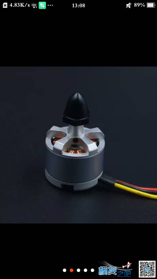

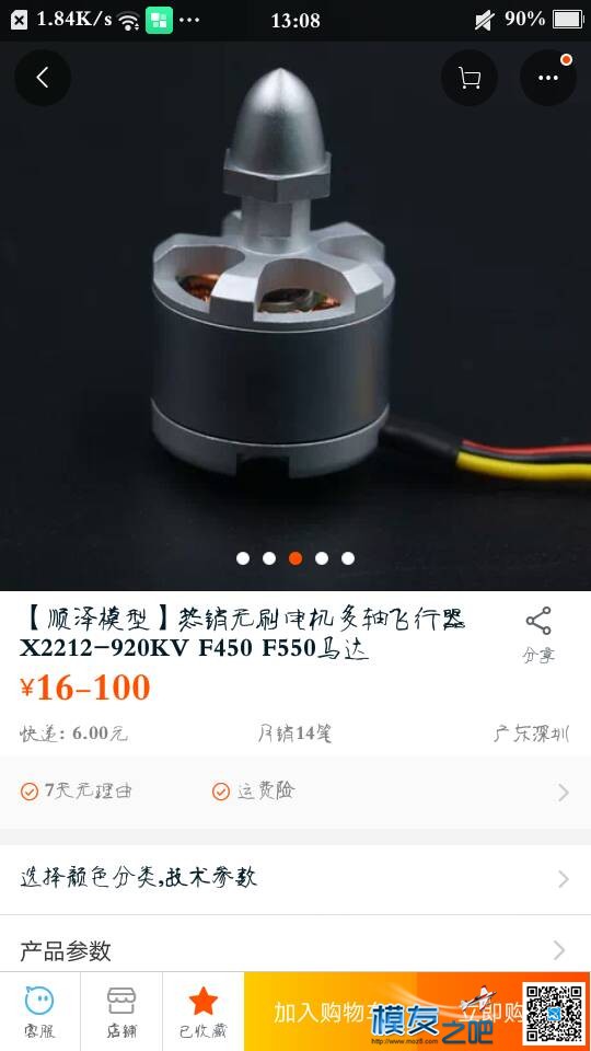

这个电机用什么电调最好?

20-30A的就可以了,2212级别的电机,稳定工作的前提下电流最大在15A左右。
喜欢小的可以用穿越机的电调,带的起。
正常情况下,建议乐天20A,蜘蛛20/30A。
