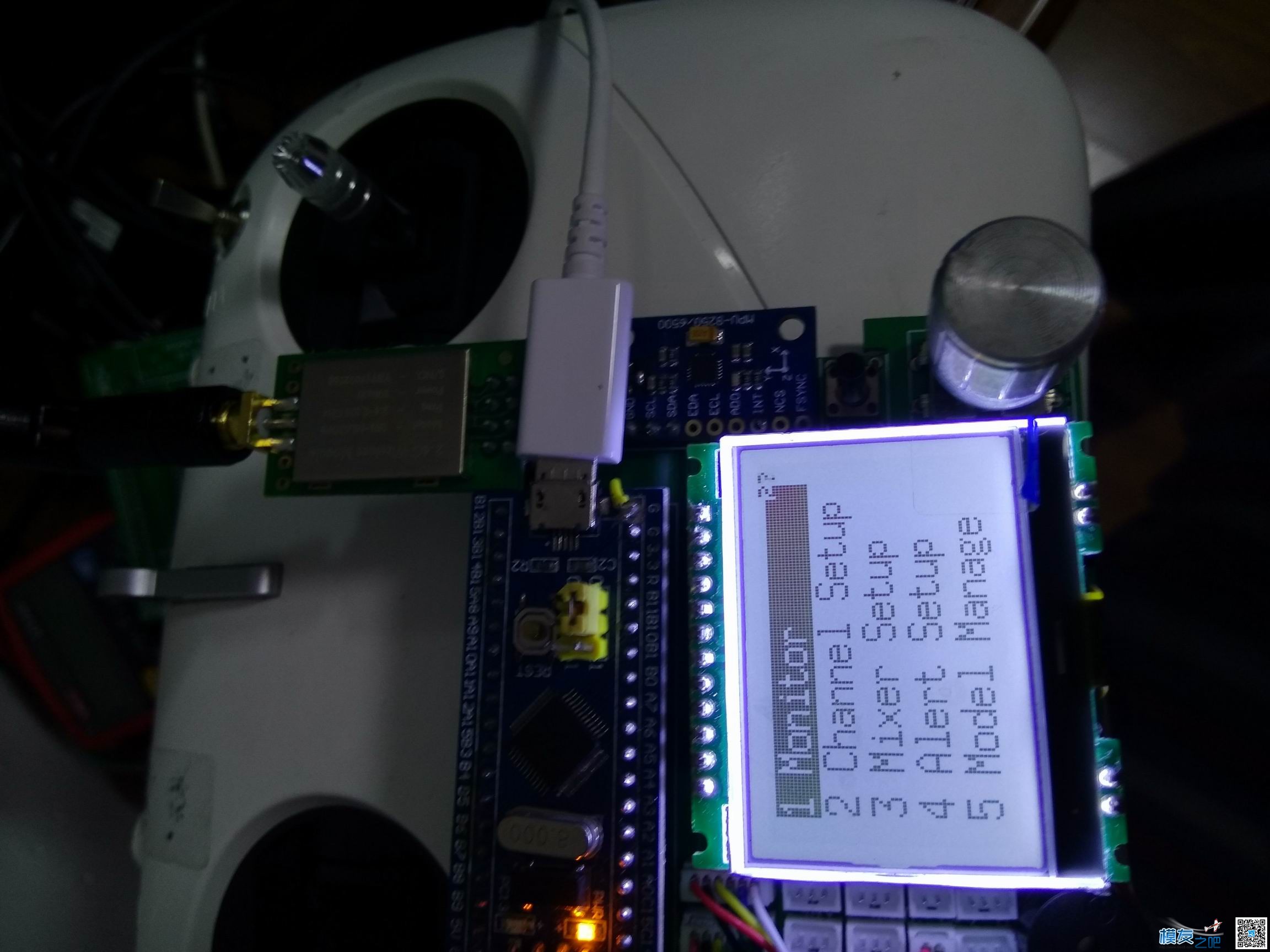

杀手控1代已经有不少兄弟快做出来了,楼主自然不能闲着,杀手控2代的开发也在不断进行,最近几天把几个关键性的问题都解决后,觉得可以出来挖坑了!!!
欢迎入群544769159,楼主极欢迎有兴趣的爱好者一起进行内测,楼主打板剩下的都免费送哦。。。

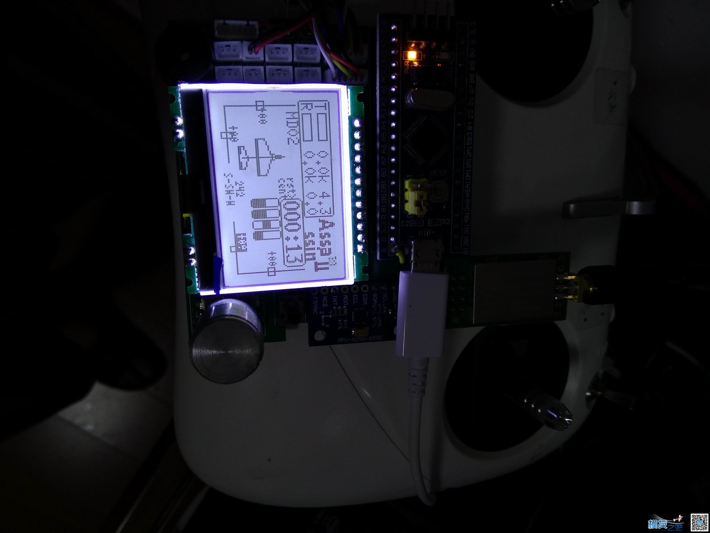

先介绍一下二代的主要特色功能吧
1.接收机升级为12通,但固件还是可以兼容一代的8通接收机,所以固件只有一套的,不需要分那么多版本,通信依然以100hz跳频为基础
2.TX为9通道模拟输入,2个2档,2个3档,另外内置陀螺仪的横滚,俯仰,平移感应可作为通道输入,外部可无线连接辅助控制作为通道输入(例如无线头追,见楼主另外一个无线头追的帖子)
3.TX,RX自带数传功能,节约一对数传模块的钱!!!!!TX内置蓝牙模块,直接连手机地面站进行调参和飞行监控
4.内置9轴陀螺仪模块,除了实现体感操控,还有指南针整功能。
5.TX,RX都可连接GPS,RX的位置航向直接回传TX, TX的gps则在寻机的时候很有用。
6.定向天线辅助对准功能。二代一个很大的特点是鼓励使用定向天线,通过RX,TX的GPS位置,以及TX的指南针方向,根据屏幕信息可极方便使用平板天线对准模型,遥控距离提升50%以上,就是个人肉AAT。
7.模型保存可选图标以及改名了。
8.引入滚轮控制,全控仅一个滚轮按钮和一个返回按钮,极致简洁,方便DIY,控制只需一个拇指就可全部完成,舒畅。。。。
9.屏升级为12864屏,主控升级为STM32系列,,性能优异。

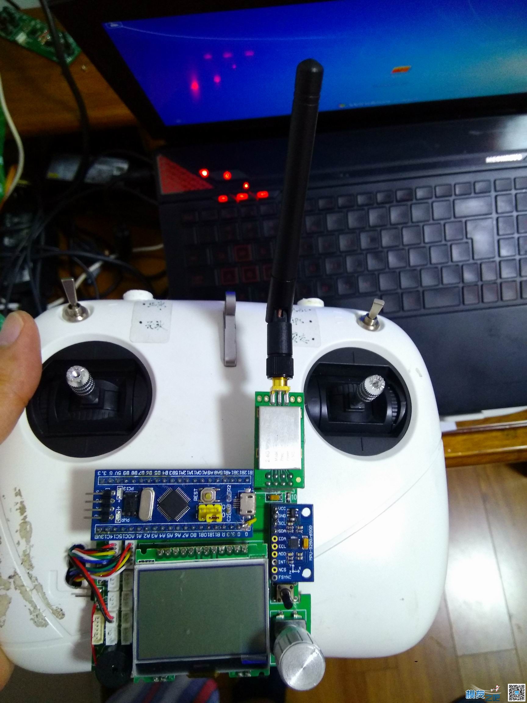

0706,在不断赶工的同时,又加入了一个自己觉得很有用的功能,多协议玩具高频头,市面很多基于NRF芯片的玩具四轴,都可以直接遥控了,丢掉那些附带的垃圾小遥控吧。演示一个很红火的小四轴H36的视频,希望能吸引更多的人加入DIY 杀手控的行列中
相对淘宝现卖的多协议玩具高频头插件,整合进控里面,有如下好处
1.更低的延时,淘宝上的插件需要读取控输出的PPM,解码后,再编码进无线信号中,延时比全整合的方式,起码多30个MS
2.完全没有干扰问题,不会被原来的控的无线干扰了
3.更加稳定,现有的插件因为需要解码PPM,会有很偶尔的掉信号现象,表现为偶尔控制失灵,整合方式就完全不存在该问题
0628,公布原理图,以及固件下载,包含6通stm8主控的固件下载方法,以及可以直接自己去打板的PCB套版,10x10以内,不用50块钱就
可以自己打10片用了,相当划算。每块套版包括二代TX 1个,12通接收1个,6通接收2个,头追1个
经过多测内部打板测试,不断改进,最终硬件已经定型,各位可放心按此原理图
[杀手控2代]0706整合杀手级应用,玩具多协议遥控 模型,天线,接收机,DIY,固件 作者:leonfs 8941 assassin_0628 .zip (1.42 MB, 下载次数: 300)

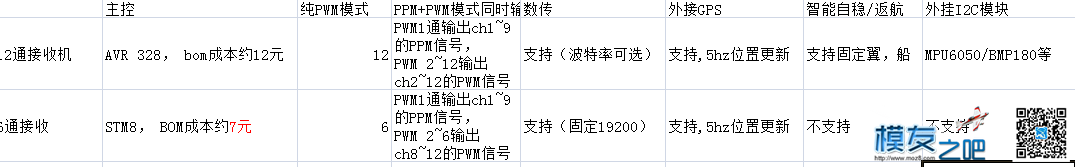

接收机分12通和6通两个,主控不一样,12通为ATMEGA 328,6通为stm8sf103/f003, 6通可以说是现在diy界成本最低,功能最强的接收机,BOM成本不足7元
[杀手控2代]0706整合杀手级应用,玩具多协议遥控 模型,天线,接收机,DIY,固件 作者:leonfs 6745
BOM表,请参考帖子http://www.moz8.com/thread-89700-1-1.html
屏请换成JLX的12864, 主控换成STM32F103C8T6最小系统板,外加9250模块,旋转编码器,就行了
