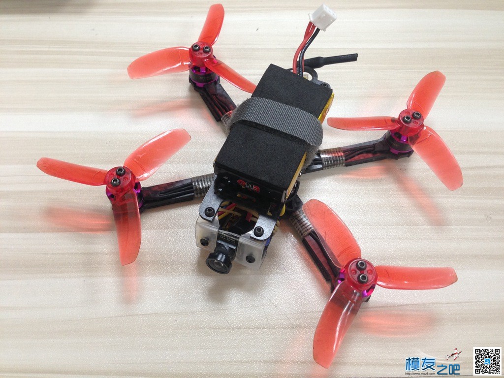

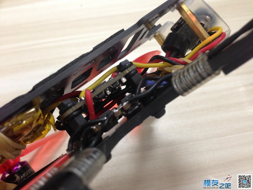

貌似一楼编辑不了,这里上图吧。电调与机架之间是2层O圈,飞控和电调上下都是O圈,不与螺丝直接接触。
