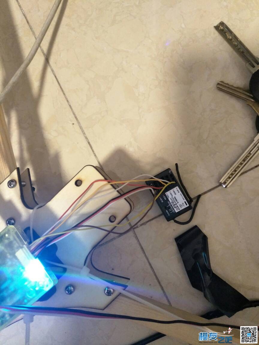

电机电调线连接应该都没有问题
飞控刷的是op固件 可是电调输出校准缓解 电机不转是什么原因 提前已经按要求都做好了并且也上了电池真是急死人

解锁了吗,舵量小了,也解不了

cc3d需要在接电调供电时才会给接收机供电,看你的是接收机供电没有。

接收机灯没亮啊
