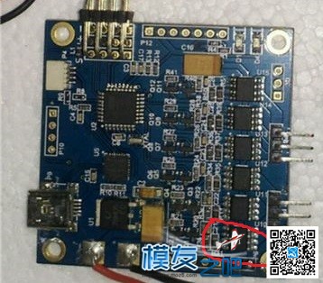

谁能修云台板? 红圈 作者:沈淼章 6441 红圈内的元件爆了,有谁可以帮忙修一下。原先在飞机上插电之后就冒烟了,应该是我自己弄短路了。

Mos管烧了

发表于 2017-6-16 22:38:45 | 显示全部楼层
是MOS管烧了,我之前也烧过,去优信电子买几个换上就OK

发表于 2017-6-16 22:58:08 | 显示全部楼层
那一排下来,型号相同
发表于 2017-6-16 23:09:50 | 显示全部楼层
这个是控制云台电机的mos管,找相同型号的换一下就好了。

已经买了4599的mos管,打算自己修  详情 回复 发表于 2017-6-17 15:52
 楼主| 发表于 2017-6-17 15:52:55 | 显示全部楼层
507850078 发表于 2017-6-17 13:36
我这里可以维修+我QQ507850078
已经买了4599的mos管,打算自己修

 楼主| 发表于 2017-7-7 09:49:29 | 显示全部楼层
现在换了mos管还是一样,有谁知道怎么修
