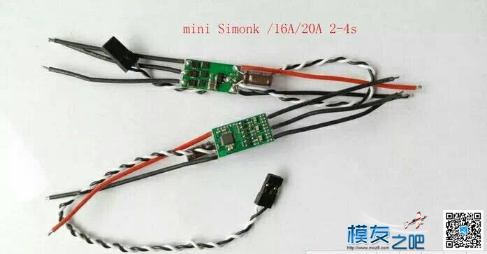

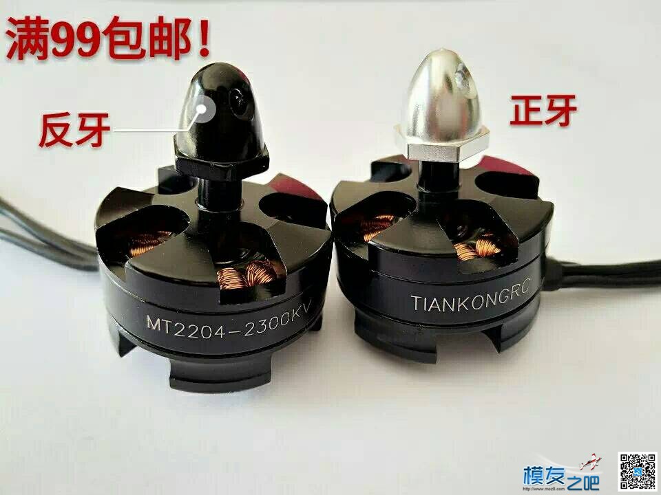

 楼主| 发表于 2017-6-20 09:06:11 | 显示全部楼层
这是动力组件
naza v2无gps用姿态模式起来,油门最高也飞不起来 GPS,naza m v2,nazagpsv2,naza飞控刷v2,nazav2 作者:軙bill 4697
naza v2无gps用姿态模式起来,油门最高也飞不起来 GPS,naza m v2,nazagpsv2,naza飞控刷v2,nazav2 作者:軙bill 5104
