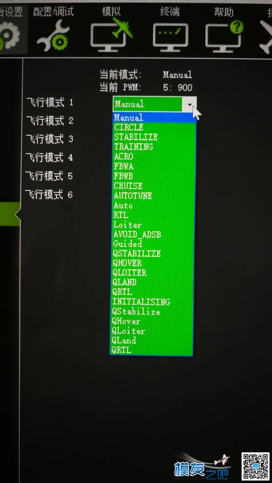

APM3.4固件(固定翼)怎么没有自动起飞模式呢。如何设置自动起飞,主要用于手抛起飞。

发表于 2017-6-16 19:03:38 | 显示全部楼层
我用自动航线 来自动起飞  或自动返航模式起飞

发表于 2017-6-16 19:36:36 | 显示全部楼层
APM3.4版本这么多飞行模式?我用的3.1.1版本,自动起飞在航点第一个任务设置为TAKEOFF,注意调参数里自动起飞那两个选项
发表于 2017-6-16 20:08:20 | 显示全部楼层
NOVO 发表于 2017-6-16 19:26 APM固定翼没有自动起飞吗? 固定翼,固件,APM,固定,没有 作者:飞越天际线 7421
怎么设置的?
地面站 的飞行计划

发表于 2017-6-17 09:58:29 | 显示全部楼层
用auto自动航线起飞
