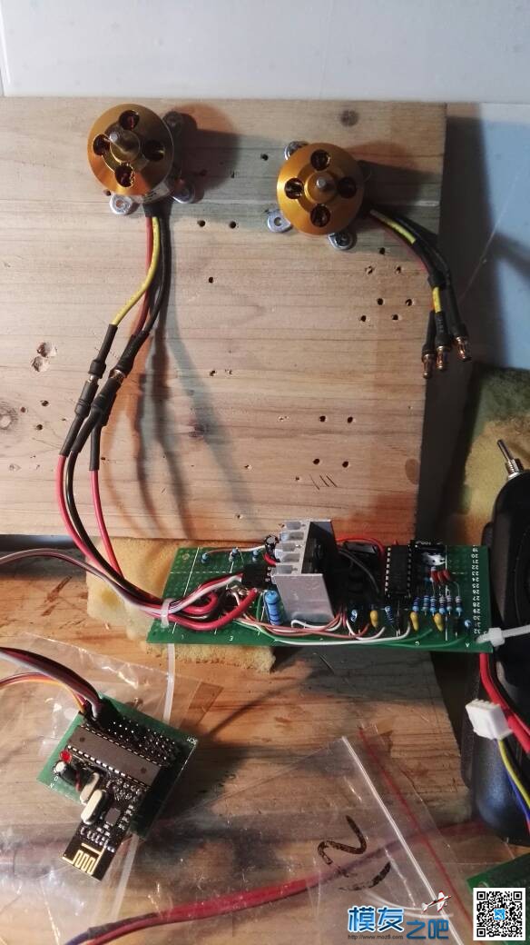

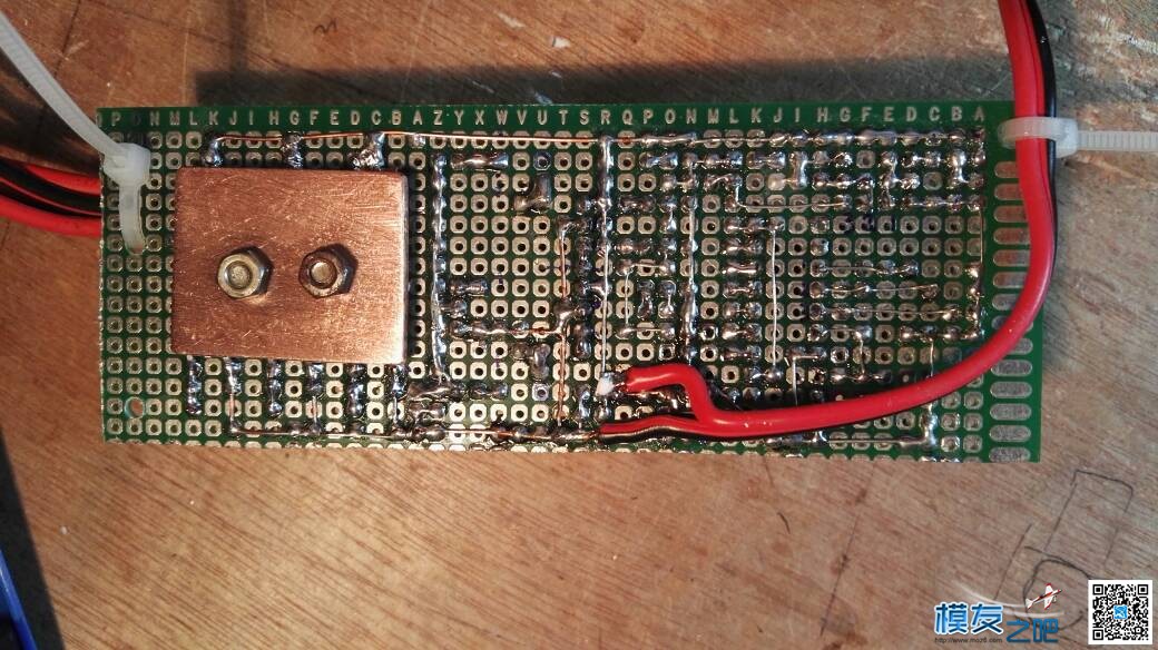

在上次完成萝丽全N有刷电调的基础上,今完成一个全N无刷电调,在2s电下(3s发热较大),运行平稳,声音悦耳,好开心,明天带负荷试验,从大桨9035开始试,但愿也能表现良好。

前端飞线,后面整齐多了。mos管被铜片盖起来了,难怪看不见,不知道这样的效果跟裸奔比哪个好一点?给单片机供电的7805换成了有散热的直插。

是的,你说的没错,7805加散热后效果超好,不热了,还有均流电阻一定要,后端的7843mos管加了自制的紫铜散热片,效果不错,在2s电下,不觉得热,但是在3s电下,1400kv的电机,mos管还是挺热的,烫手,1000kv的也热,我的试验电机用的是xxd2212的1400kv和1000kv。还有,1uf的电容(我用的是钽电容,下一步计划换成独石电容,无极性)我炸过一个,不知什么原因,好象这个二极管和1k电阻也是比较热。

失败了几次,烧了好多7843mos管,才搞出来了,先搞了一个PN管的无刷,后来又搞了全N管的无刷,成功了
