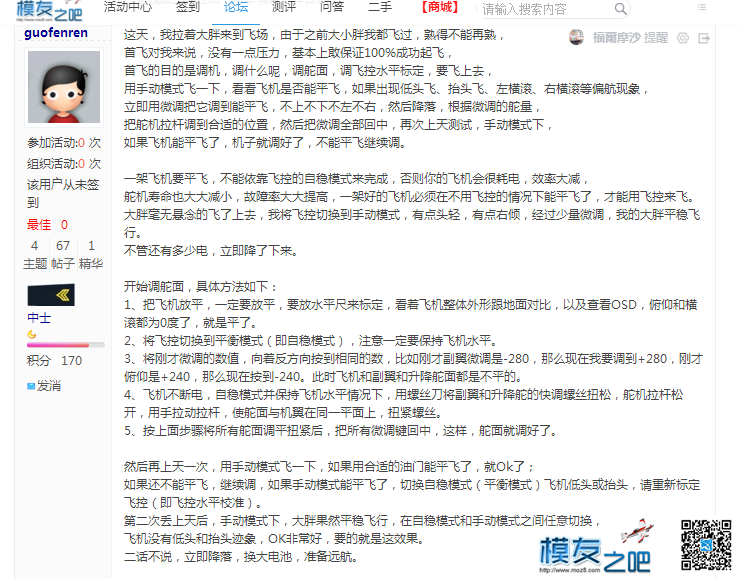

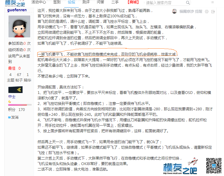

借用清男大湿 我的fpv之路 105楼一文 你看完就明白了...

清男说飞控靠自身也能保证飞机平飞,只是如果如果飞机没调好的话会飞场耗电
现在问题是我的飞机靠飞控介入,还是不能平飞

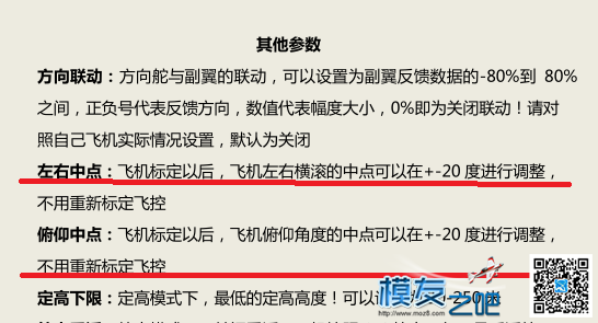

还是不明白吗?...假如是在手动下能平飞,切到自稳会地抬头,左右偏移..在家以自己的机形,俯角2-3度,重新飞控校正,在外场时u22的调参介面,在其他参数,飞机上天试飞后在去微调...看下图
