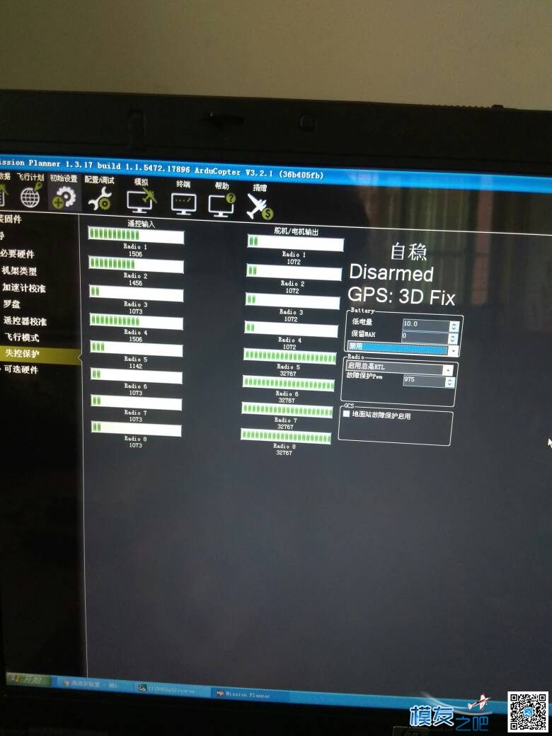

关控后油门969.低于975,为什么还是不能激活失控返航啊
油門最低請設在1008左右這問題我遇過   兩者不能太接近
 楼主| 发表于 2017-6-14 21:26:08 | 显示全部楼层
看泡泡老师教程,不起飞就可以测试啊,关掉控后直接变成返航模式了,我这关控没变化啊
发表于 2017-6-14 21:27:06 | 显示全部楼层
1.要在收到卫星的情况下,大于等于5课
2.解锁推油门
3.返航位置与起飞位置不一样
看看楼主是否满足上面几个条件
 楼主| 发表于 2017-6-14 21:29:24 | 显示全部楼层
gsx916 发表于 2017-6-14 21:14 apm2.8设置失控返航不成功 APM,apm地面站使用 作者:自由的华仔 9676
是把遥控的关控时最低油门改成1008吗,那不是比返航的975高,会不会启动啊,还是把飞控的油门设高点,也就是把975改成1008啊
发表于 2017-6-14 21:53:31 | 显示全部楼层
969和975相差太小了
发表于 2017-6-14 22:06:49 | 显示全部楼层
关控地面站看飞行模式有没有跳到返航模式
 楼主| 发表于 2017-6-14 22:14:31 | 显示全部楼层
搞定了,我用的乐迪控,在遥控失控保护里没有把五通道的姿态和返航关联好,刚才把六通道开关打到返航上,再到遥控失控保护里把五通道设置一下就好了,谢谢大家的提醒啊
 楼主| 发表于 2017-6-14 22:18:01 | 显示全部楼层
实践证明不管数据相差多少,只要比飞控的数值小就可以,还有及时卫星没定位也会反应出来,在飞行数据里,关控就自动开启返航模式,开控信号一连接上自动恢复到失控前的状态了

 楼主| 发表于 2017-6-17 08:43:42 | 显示全部楼层
关控就自动跳到rtl了,开控就还原到自稳了
