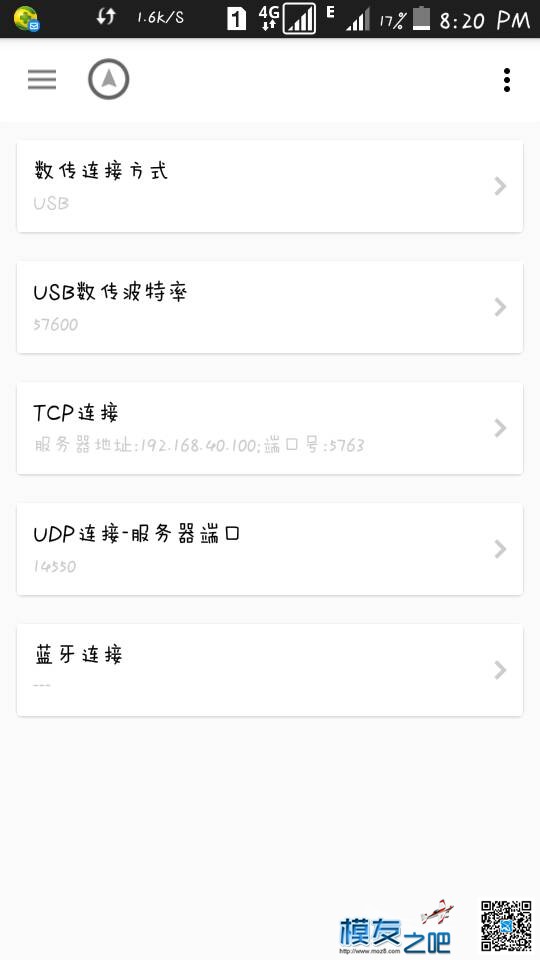

手机地面站如图,与飞控连接不上。手机端的数传灯不亮。在线求助

试下将UDP服务端口改为2560看可不可以
发表于 2017-6-13 22:40:04 | 显示全部楼层
手机端不亮说明你手机不支持otg,换个手机吧

换个手机试试 不亮说明你手机不支持otg
发表于 2017-6-14 06:07:53 | 显示全部楼层
otg不支持吧

数传需要换端口吧,电脑调参就用换

加个蓝牙模块就可以和手机连接了

请问楼主接着apm飞控那端的数传,刚接电源是数传灯是什么颜色的

检查供电,或者如楼上说加蓝牙连接。 不一定非要OTG
发表于 2018-8-7 09:31:02 | 显示全部楼层
可能手机不支持otg,或者设置里otg没有打开,去设置里找找。
