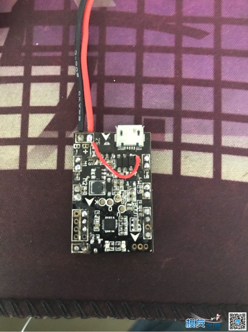

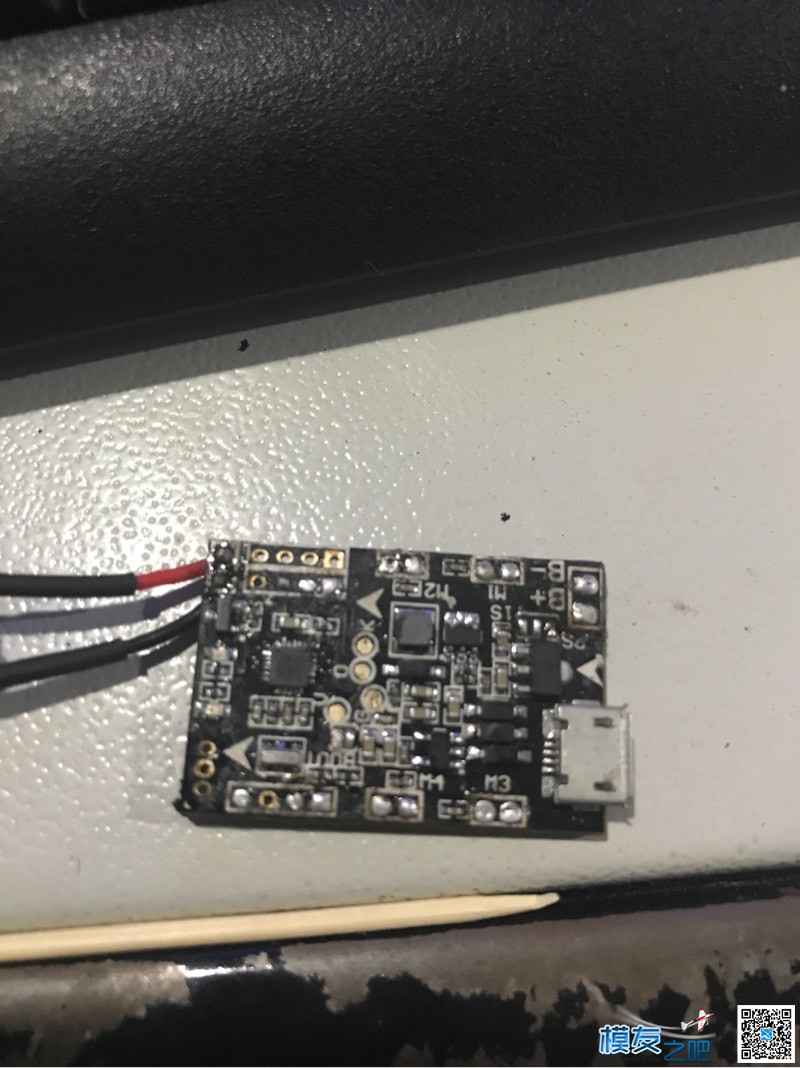

f3有刷飞控,故障现象为,连接地面站正常,上1s电池推油电机停转。飞控及接收机指示灯越来越暗。插上USB,什么都正常。明显电压不足,上万用表,接收机电压2v,测电压的过程中,发现USB口后面3颗二极管中间二极管有烧糊现象。测量电压一端5v+电压,一端2v不到,测量两边的二极管都是2v左右电压。插上USB,测量3颗二极管两端都是4.8v左右电压。断电!测量3颗二极管电阻。有烧糊现象的跟其他2颗明显不一样。判断二极管损坏,怎么办?当然是换了。不知道是什么二极管啊,看丝印,有3横杠+SL,我又不是修理工,手上是没l有了。没有怎么办,开始各种拆,充电宝,电脑显示器,手机、玩具等充电器,电脑主板,显卡,刮胡刀,f3有刷飞控故障检测二极管坏了,电压不足 电池,充电器,飞控,电机,接收机 作者:凌丶霄 5124 f3有刷飞控故障检测二极管坏了,电压不足 电池,充电器,飞控,电机,接收机 作者:凌丶霄 4250 f3有刷飞控故障检测二极管坏了,电压不足 电池,充电器,飞控,电机,接收机 作者:凌丶霄 9462 没有!没有!没有!没有啊,就连两端阻值差不多的都没有。早上出门卖元件的市场,没有!小县城就一家卖元件.某宝倒是有0.16一颗。邮费伤不起。现在要怎么办?两个想法,1、上2s电池,不够机架太小,怕坏的二极管惹事。不敢尝试。2、把1s电池的正极接到USB的正极,大神们觉得可行么?

我觉得2没问题,1又牵出电机是否支持2S电压的事端,2方式供进去是否会经过升压模块给到各个5V out ,你要先验证一下,别搞好了发现摄头图传都没了……

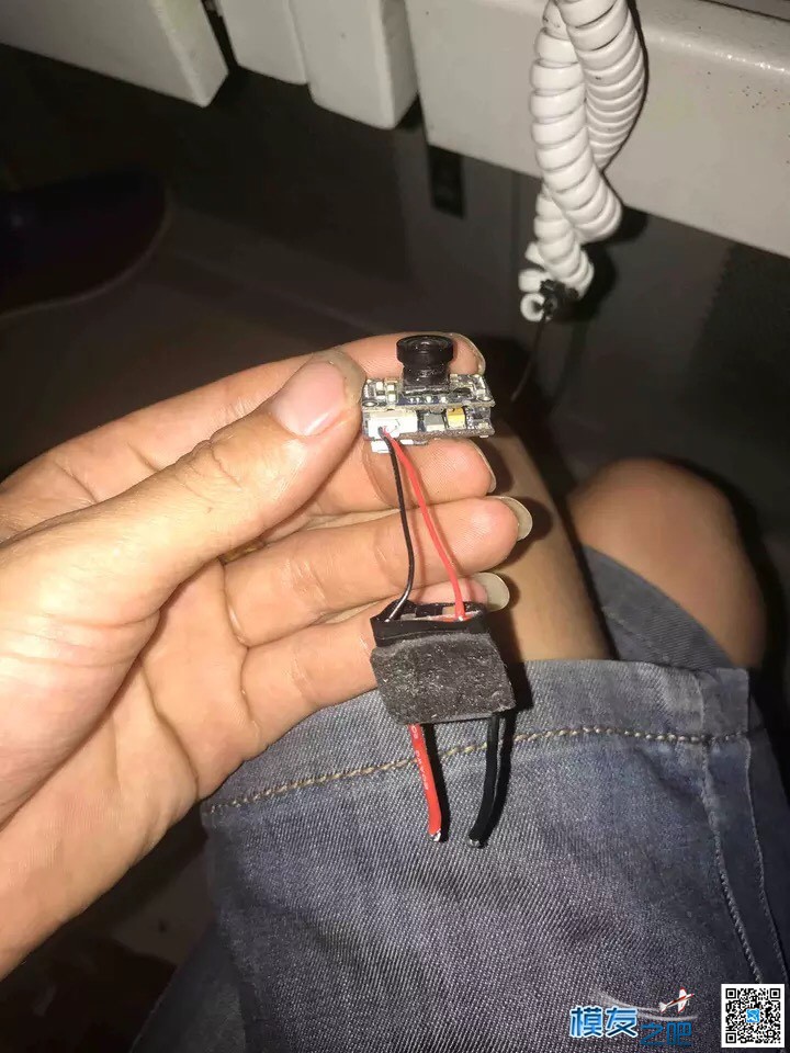

图传要不要都没关系,图传是这样的,没走飞控上
f3有刷飞控故障检测二极管坏了,电压不足 电池,充电器,飞控,电机,接收机 作者:凌丶霄 4153

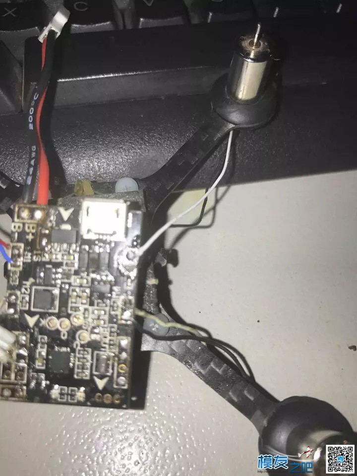

我觉得2没问题,1又牵出电机是否支持2S电压的事端,2方式供进去是否会经过升压模块给到各个5V out ,你要先 ...
确实可行,就是连接电脑找不到驱动了,连接电脑要吧那个线焊开。
f3有刷飞控故障检测二极管坏了,电压不足 电池,充电器,飞控,电机,接收机 作者:凌丶霄 3216
