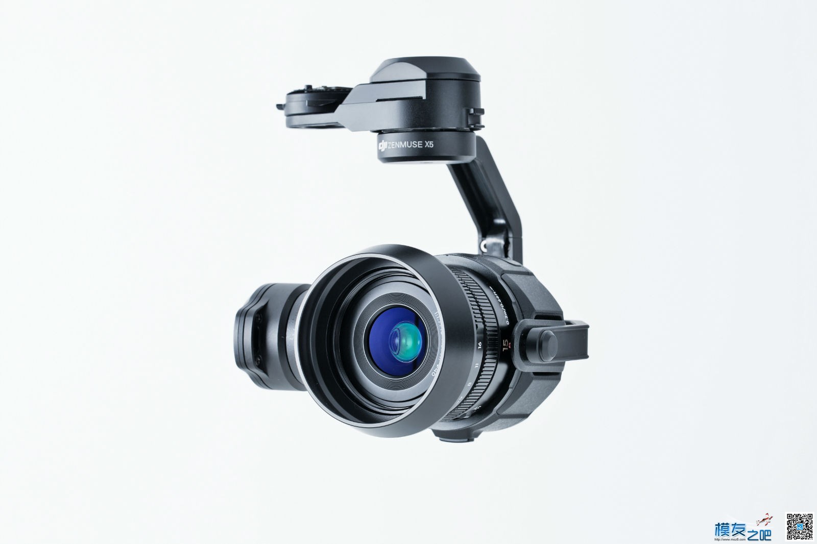

我有一架inspire 1 pro, 自带禅思X5云台相机,说明书上说是三轴的,但我不知道三轴是哪三轴,我只能控制两个方向呀。俯仰,滚转,方向这三个轴分别代表什么地方?另外,如果有朋友能把大疆所有的云台按照是两轴还是三轴分下类,感激不尽。

比喻一下,俯仰就是上下动摄像头,方向是左右转动摄影头,横滚就是在你的飞机左右摇摆时始终保持摄像头水平的那个
发表于 2017-6-11 18:13:50 | 显示全部楼层
有俯仰和横滚的是两轴云台,三轴云台是在这个基础上多了航向。

多了一个航向锁定

横滚角,俯仰角,航向家,一个云台研发老鸟三轴云台是哪三轴? 云台,大疆 作者:joyrus 7748

有一个是稳像用的   不是给你控制的      横滚  俯仰 航向  三轴   好像是横滚不能控吧   简单说就是你飞机左右飞行的时候稳像  那个不可控
发表于 2017-6-12 09:41:52 | 显示全部楼层
三轴云台全称是三轴增稳云台,作用是稳定摄像的,不是每个轴都要用来控制的,像精灵和御这些也都是3轴云台,但只有俯仰轴可控。
