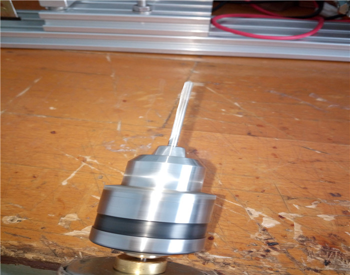

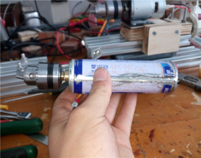

先看下成品
做一个小手电钻 电机 作者:Dk. 2580
用的材料  电机  电钻夹头 瓶子  开关  DC插座
做一个小手电钻 电机 作者:Dk. 7175
做一个小手电钻 电机 作者:Dk. 6126

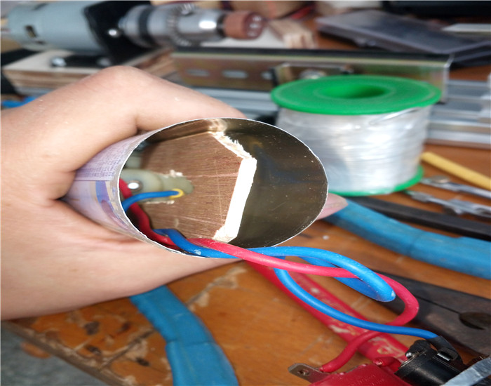

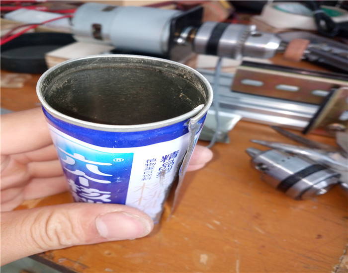

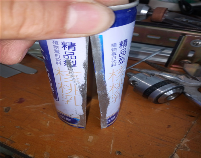

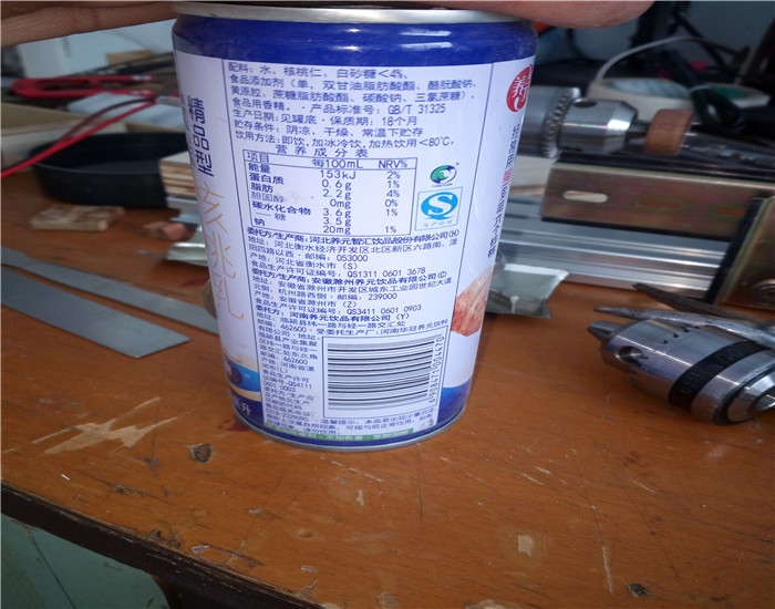

瓶子和电机的直径不同 所以剪开缩小一点
做一个小手电钻 电机 作者:Dk. 8903

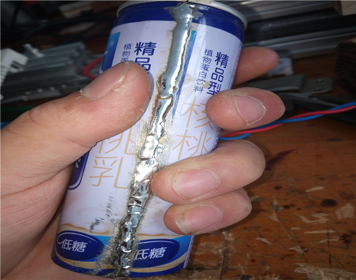

剪好后边缘用锉刀搓一下 有利于上锡
做一个小手电钻 电机 作者:Dk. 8392
做一个小手电钻 电机 作者:Dk. 6246
做一个小手电钻 电机 作者:Dk. 7206

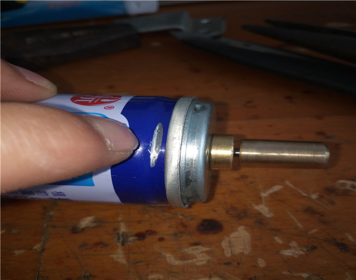

放入电机锉刀锉出来一个槽 上点锡放止电机 移动
做一个小手电钻 电机 作者:Dk. 4155
下面尾盖
做一个小手电钻 电机 作者:Dk. 7271

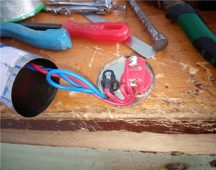

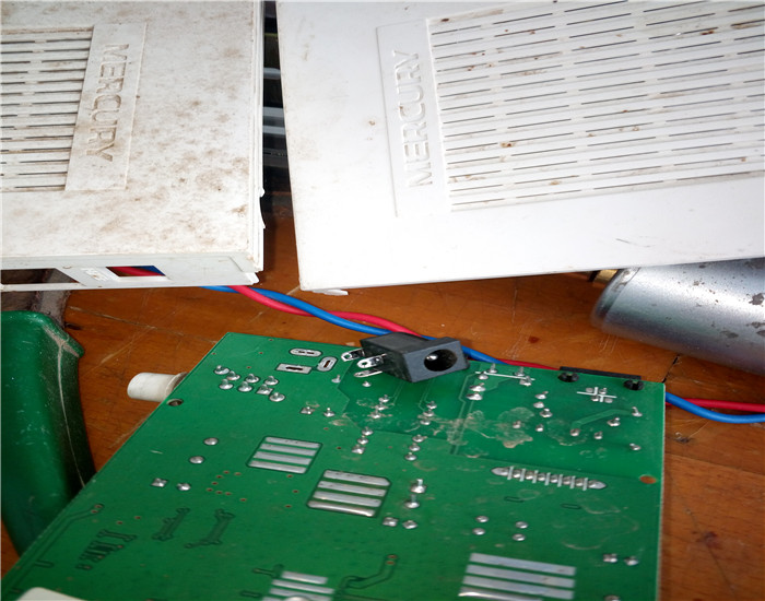

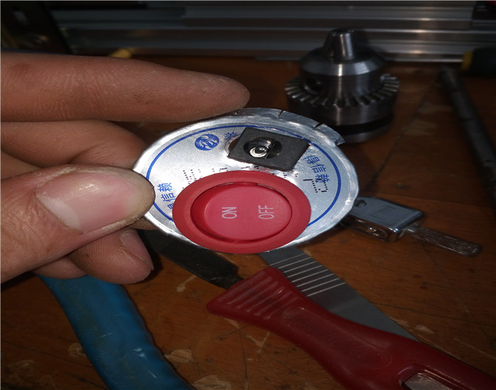

开孔放入开关和DC插座
做一个小手电钻 电机 作者:Dk. 2516
线焊接
做一个小手电钻 电机 作者:Dk. 5922

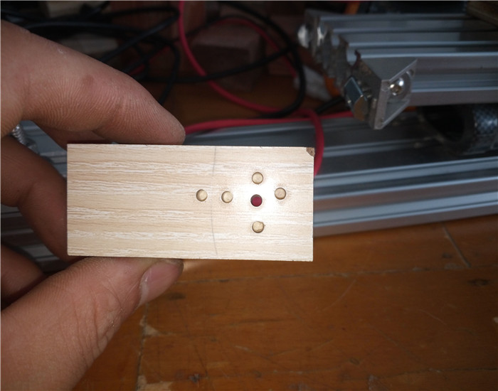

加一块小木片 用于压紧电机
做一个小手电钻 电机 作者:Dk. 8404

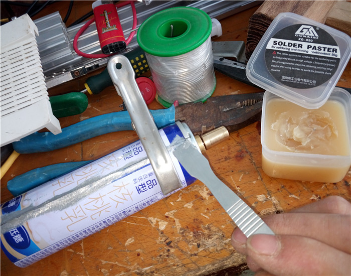

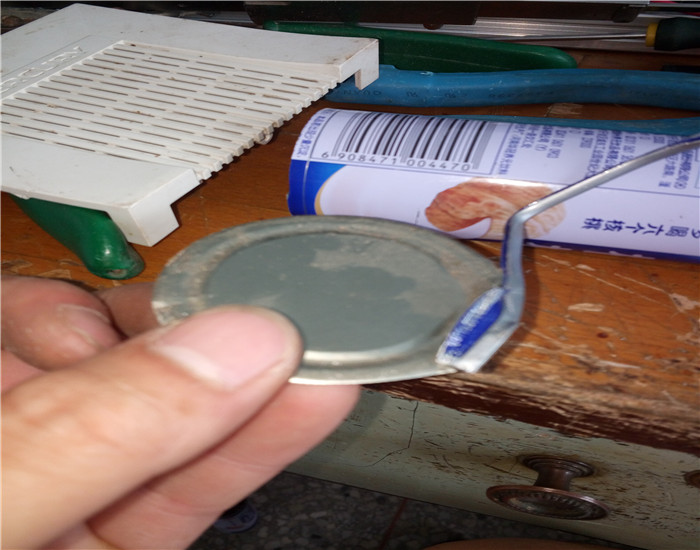

盒盖焊接
做一个小手电钻 电机 作者:Dk. 7472
做一个小手电钻 电机 作者:Dk. 7232
做一个小手电钻 电机 作者:Dk. 1257

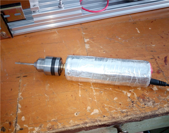

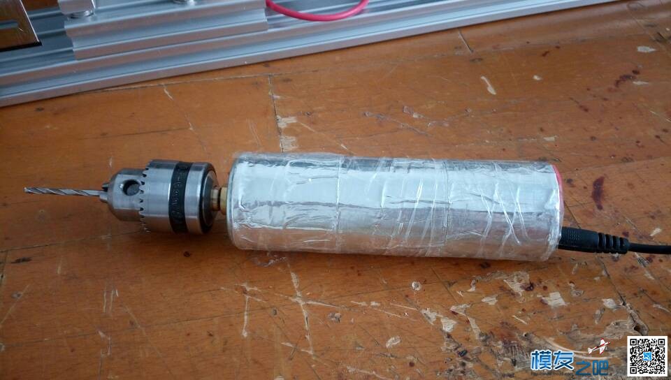

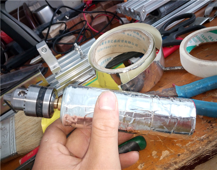

贴一层铝胶纸
做一个小手电钻 电机 作者:Dk. 214

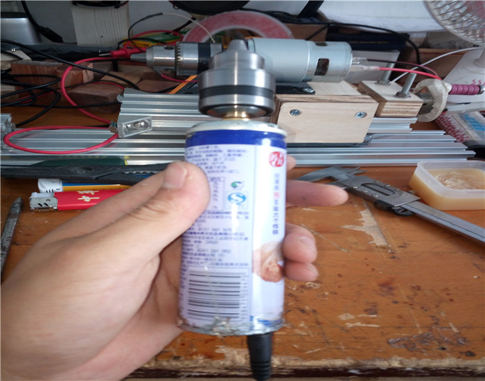

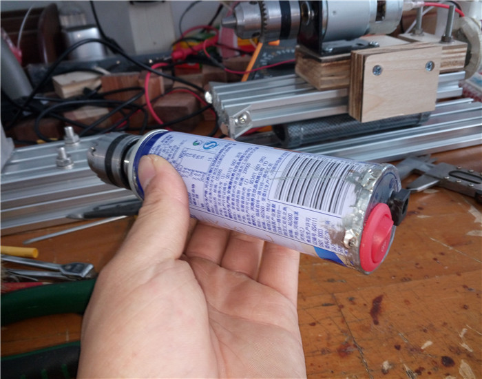

上电试用 同心度还好
做一个小手电钻 电机 作者:Dk. 4657
做一个小手电钻 电机 作者:Dk. 6684
效果不错
做一个小手电钻 电机 作者:Dk. 9032
