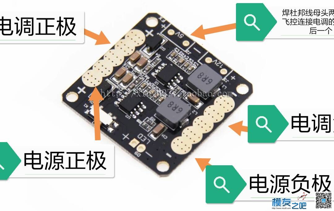

电调没有bec

一个分电板搞定啦   路过

dhj351520 发表于 2017-6-9 21:07 电调没有bec  作者:铁男 8913
3s电池正极接+负极接- 在把5v焊上杜邦线的母头,接飞控插电调的端子的最后一个就供电了

CC3D的飞控再买块CC3D的分电板不就结了!

铁男 发表于 2017-6-10 16:41 电调没有bec  作者:dhj351520 5941
大哥帮忙组一下呗 实在没信心了
按照这个图片接线
电调没有bec  作者:dhj351520 9257
