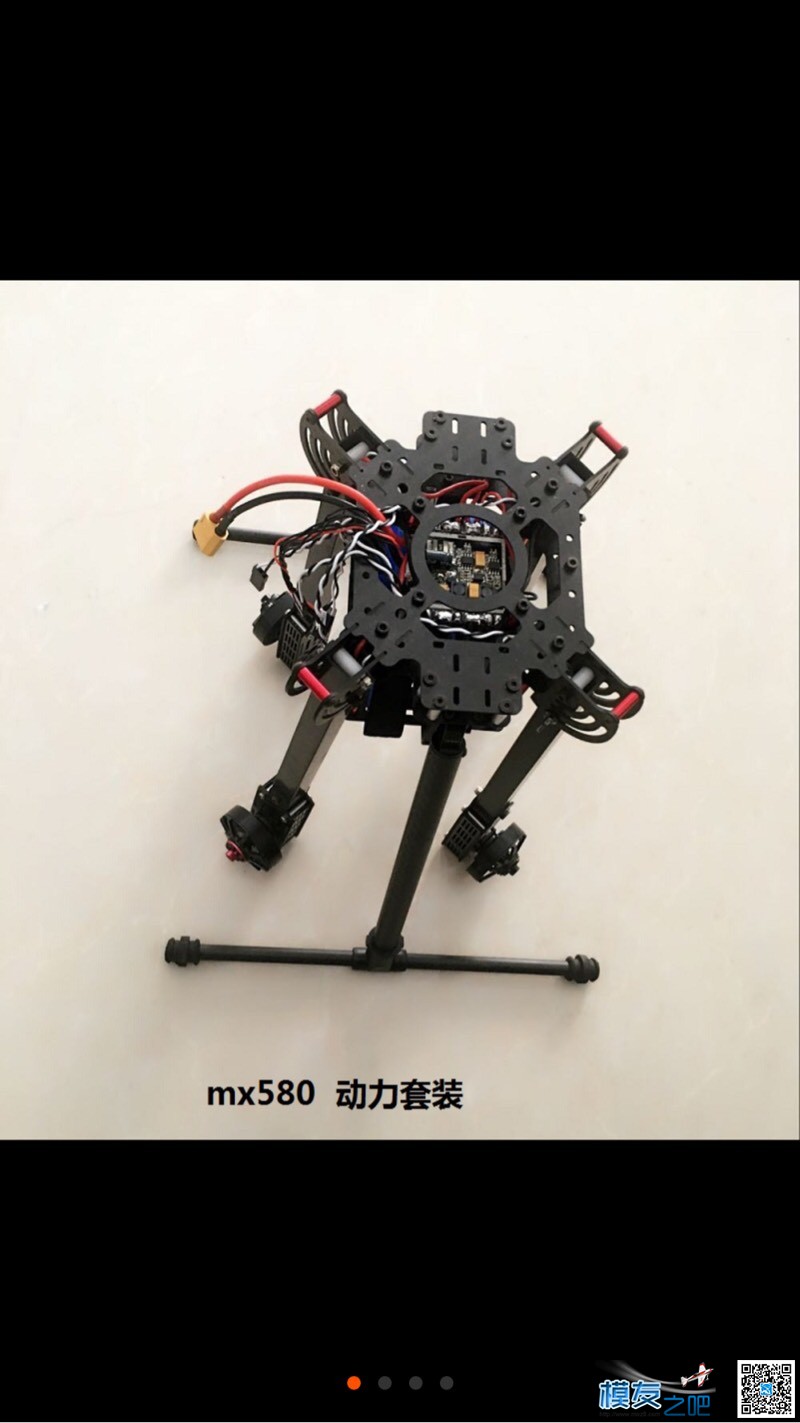

这种机架用什么配置好?电机选3508还是4108?

具体看你打算做多大重量的机子。
①3508 580KV 4S电池   13~15寸桨
②3508 390KV 6S电池   15寸桨
6S续航会稍微长一些。(相同电池容量下)
我头像的就是①配置 15寸桨,只能飞15分钟左右。(4S 5200 电池)

4108盘式电机更稳定

看你挂多重,4108应该会好些,载重大些!
