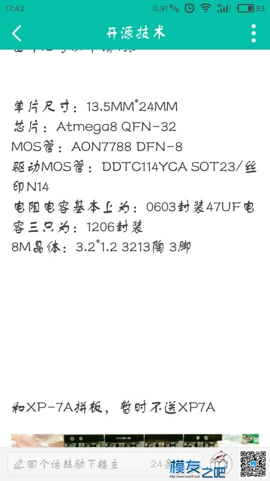

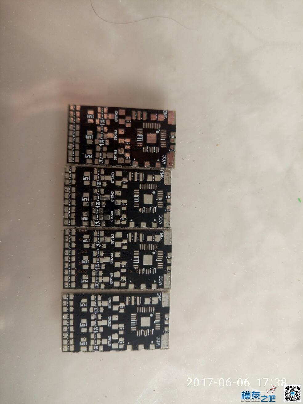

板子收到了,真的好小,觉定试一下赠送的bl20a电调板子收到了 电调,app 作者:落木。 6147 哪位模友能提供一份原件清单呢,在此感激不尽!!!

另外大神的描述中,晶体是8M的,但是板子丝印上是16M,不明白,希望模友给予解惑!

问一下送板子的人就行了
