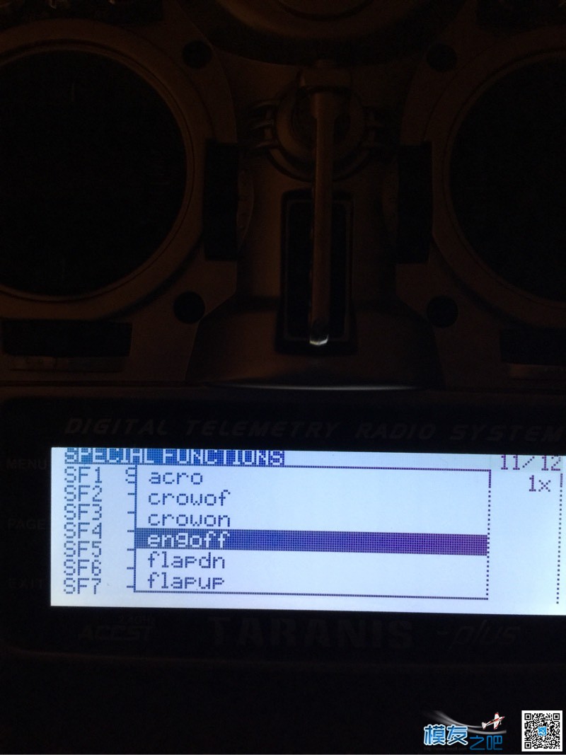

为什么我的遥控里面找不到engine on的,是我的版本问题还是我创建的模块问题呢?

对应的语音文件丢失或者损坏了,重新找个语音包替换即可
发表于 2017-6-6 12:51:33 | 显示全部楼层
对应版本要加载对应的SD卡文件包 现在2.2版本出来了 建议重新刷机拷贝SD卡文件

在下一个,或自己录一个放里面就行啦
